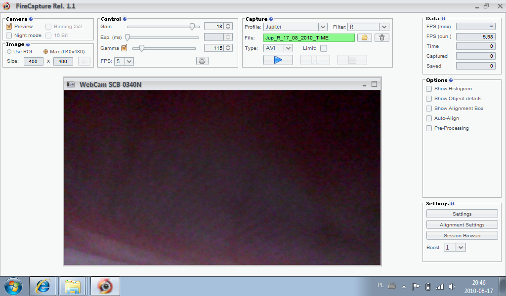

Firecapture mi poszło, a mianowicie miałem dwa okienka, jeden podgląd z kamerki a w drugim tam co powinny być ust. i przyciski nagrywania było białe tło :D Wiecie co to może być? Do tej pory działał bez problemu, a jak raz zacząłęm avikować to komp się wyłączył i po włączeniu firecapture tak chodzi :?
Poniżej shot jak to wygląda :)
Prosze o pomoc. Już instalowałem ponownie całego Firecapture jak i jave i nic :(

Oddaje do publicznej wiadomości że firecapture mi działa :D
Skopiowałem folder FireCapture który znajdował się w program files na kartę pamięci żeby zobaczyć na innym kompie. Odpaliłem z karty żeby zobaczyć czy wszystko skopiowałem i zdziwko. DZIAŁA :shock: Odinstalowałem na kompie, skopiowałem z karty na dysk C: ale nie do folderu Program Files i działa Ciekawe dlaczego. Dzisiaj cały dzień nad tym siedziałem. Pisałem nawet do twórcy programu. Niestety też nie wiedział co jest nie tak. Dzięki wszystkim za pomoc w szczególności Riklaunimowi. A wie ktoś może dlaczego program może nie chodzić w program files?

Acha, jeszcze jedno. Gdy chce wprowadzić zmiany w jakimś pliku w C:/programfiles/firecapture to gdy klikam "zapisz" wyskakuje mi okienko "Odmowa dostępu" jak w załączniku nr. 1.
Gdy chcę przenieść jakiś folder do katalogu C:/Programfiles to wyskakuje mi "Aby przenieść plik musisz podać uprawnienia administratora" i jak daje kontynuj to przenosi dopiero.
W innych katalogach takie procedury nie występują. Może to że program nie działa jak należy to wina jakiś ustawień bezpieczeństwa?
