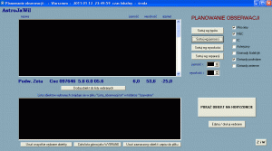

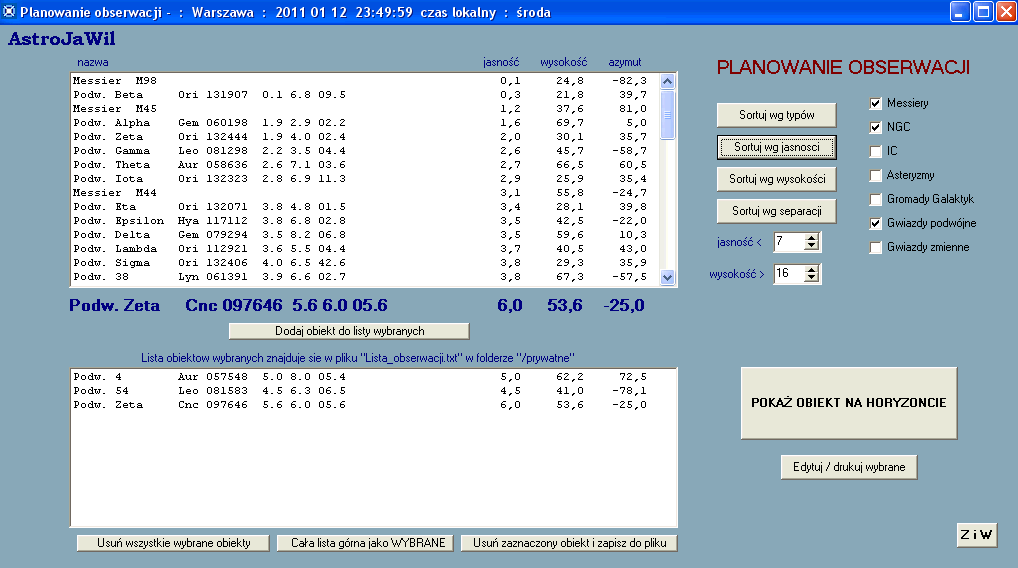

Wstępny screen.
ajw_plan.gif [ 26.11 KiB | Przeglądane 4343 razy ]
Zasada jest taka :
W Horyzoncie klikamy w button [Plan obserwacji], a program wylicza jakie ciekawe obiekty są widoczne z tego miejsca w tym kierunku. Na stronie "Planowania" można z pełnej gornej listy wybrac sobie do dolnej listy te obiekty, ktore nas interesują. Tę listę można sobie od razu wydrukować ...
Na razie czekam na wskazowki natury ogólnej. Szczegóły są jeszcze niedopracowane np. muszę jeszcze uzupełnić jsaności asteryzmów, gromad galaktyk i innych obiektow.

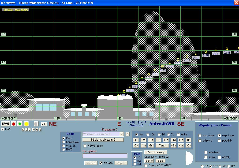

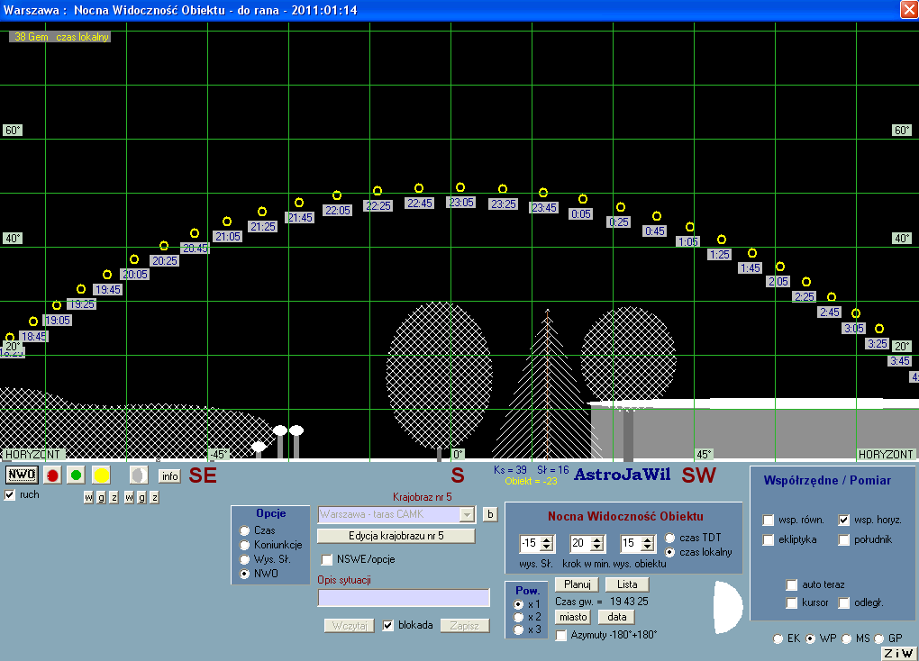

To ma służyć do wyboru listy obiektów do obserwacji na dany moment czasu.

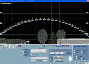

Jeśli chcesz zobaczyć jak dany - pojedynczy obiekt będzie widoczny u Ciebie za godzinę, dwie to gorąco polecam stosowanie funkcji NWO, czyli Nocną Widoczność Obiektu. Poniżej masz drogę obiektu R Leo na Twoim krajobrazie.
Dzięki za uwagi, czekam na następne.
R Leo.JPG [ 114.9 KiB | Przeglądane 4328 razy ]
Tomek Wężyk pytał czy w NWO można umieścić współrzędne horyzontalne.
Oczywiście, że można. Screen poniżej.

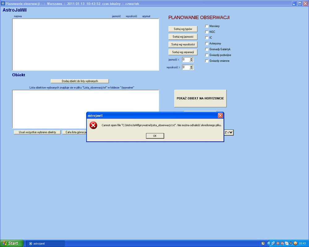

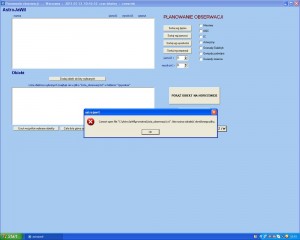

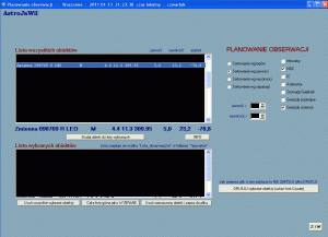

A mnie wyskakuje coś takiego
Bez_tytułu_1.jpg [ 75.65 KiB | Przeglądane 4316 razy ]

Bo nie zastosowałeś się do wskazówek instalacyjnych.
Wgraj plik: Lista_obserwacji.txt do folderu /prywatne i po kłopocie.
W tym zipie ten plik ma zaznaczone, że ma być w tym innym folderze.

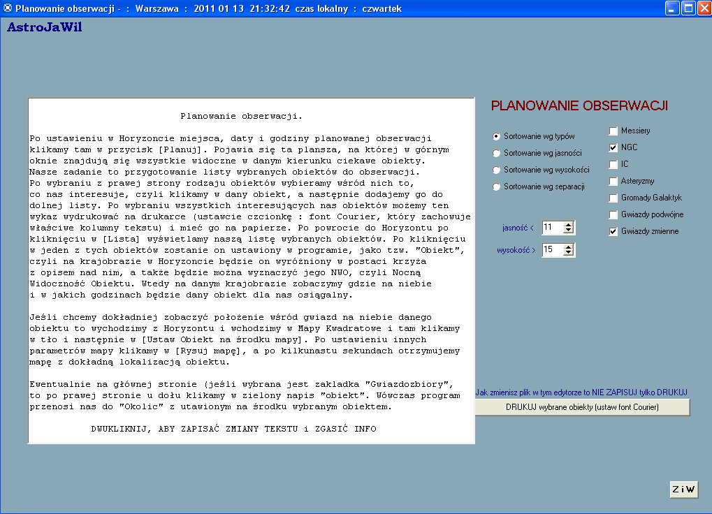

PostNapisane: czwartek, 13 stycznia 2011, 22:56
Według mojego widzi mi się uporałem się już z zadaniem "Planowania obserwacji".
Dla mnie jest OK. Jeśli macie uwagi, aby coś zmienić/dodać to proszę o info.
Nową wersję można obecnie wgrać z programu - zzipowany dodatek nr 1: ajw_1720.zip,
który wgra się do głównego folderu programu. Należy rozpakować z zachowaniem podfolderów.
Nowe katalogi (zmiany), nowy wykaz miast i wiele innych poprawek - oprócz "Planowania obserwacji".
Poniżej tak wyglądają obecnie screeny wersji 17.20

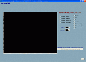

Nowa funkcja "Planowania obserwacji".
ajw_1720_1.gif [ 33.08 KiB | Przeglądane 4275 razy ]
INFO "Planowania obserwacji".
ajw_1720_3.gif [ 31.42 KiB | Przeglądane 4275 razy ]

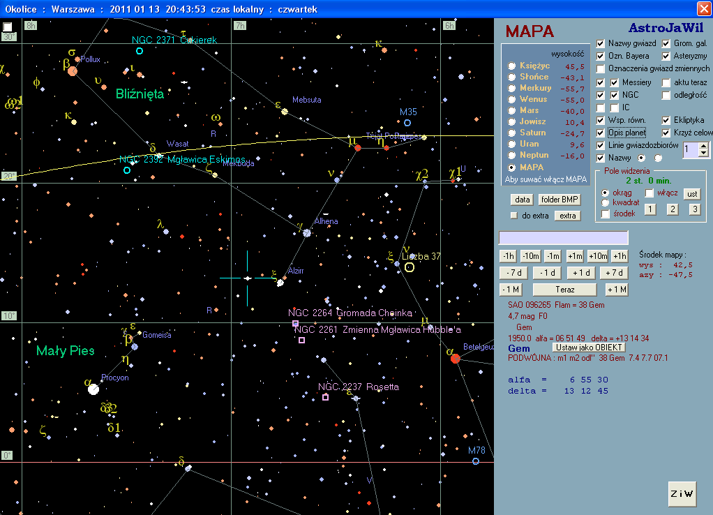

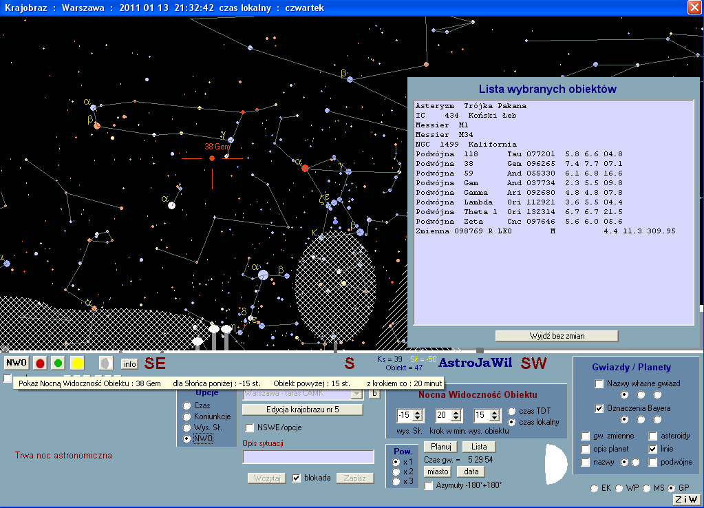

Gwiazda 38 Gem z wygenerowanym NWO.
ajw_1720_5.gif [ 34.79 KiB | Przeglądane 4275 razy ]
Gwiazda 38 Gem na środku mapy w "Okolicach".
ajw_1720_6.gif [ 42.74 KiB | Przeglądane 4275 razy ]
Gwiazda 38 Gem na środku mapy "Kwadratowej".
ajw_1720_7.gif [ 66.47 KiB | Przeglądane 4275 razy ]
