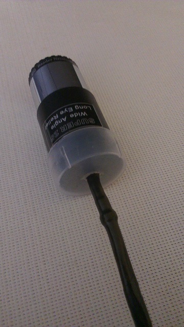

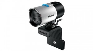

Przy okazji pochwalę się swoją manufakturką :-) Grzebałem wczoraj do północy. Zdemontowane wszystko do płytki z calakami, zdemontowana obudowa, mikrofon, obiektyw z AF. Całość włożona do stockowego okularu SW 25mm. Efekty poniżej. Co wy na to? Koszt całości ok 250 PLN.
Parametry kamerki:
MS LifeCam Studio
Pole widzenia 75° diagonalnego pola widzenia
Rozdzielczość zdjęć 2560 x 2048
Rozdzielczość wideo Full HD 1080p 1920 x 1080 - 30 kl/s
Typ sensora - CMOS
Czekam na ładne niebo i testy wrzucę do działu Astrofoto :-)

Komentarz: Kamerka przed przerobieniem
MS LifeCam Studio.jpg [ 17.62 KiB | Przeglądane 9009 razy ]

 Tytuł: Re: Soft do avikowania z webcam'a
PostNapisane: sobota, 19 stycznia 2013, 17:56
Bardzo podoba mi się twoja konstrukcja, troszkę psuje efekt ta taśma izolacyjna. Zastąp to może koszulką termokurczliwą. Bardzo udana konstrukcja i warta powielenia.
PostNapisane: sobota, 26 stycznia 2013, 13:54
Posty: 248
Lepiej? :-)
