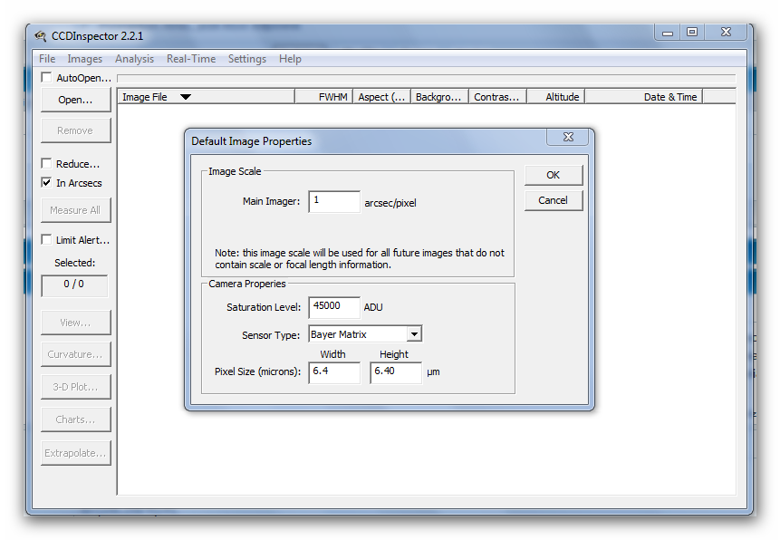

Dzięki Michał chodzi o przetwornik w Canonie i jest on 12 bitowy i muszę to wpisać w ustawieniach ;)
Do analizy chyba najlepiej wykorzystać plik RAW bez jakiejkolwiek obróbki aby analiza była wiarygodna ;)
Snap_2010.04.25 11.30.44_001.png [ 58.86 KiB | Przeglądane 4000 razy ]
 Tytuł: Re: CCDInspector
PostNapisane: niedziela, 25 kwietnia 2010, 11:42
Chyba tak. Z tego co widać na obrazku to program potrafi analizować RAWy.

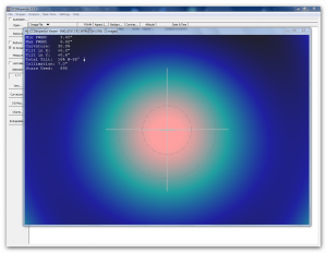

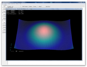

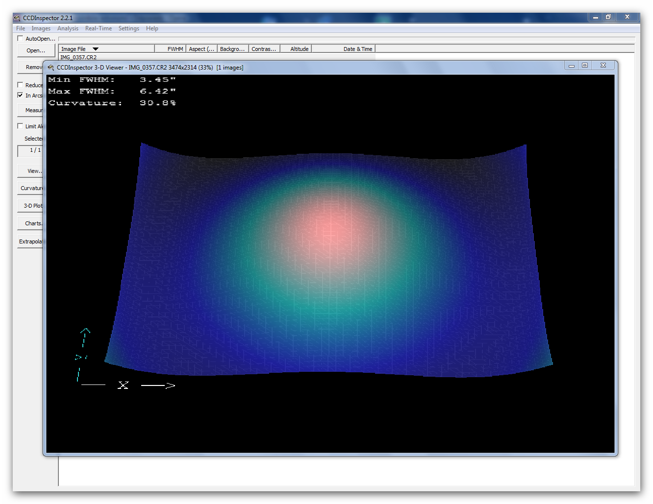

Tak wygląda plik RAW z ostatniej sesji M42 bez korektora komy, brak na razie opcji ADU jest domyślna ;)
Snap_2010.04.25 11.48.01_001.png [ 216.35 KiB | Przeglądane 3994 razy ]
Snap_2010.04.25 11.52.45_001.png [ 223.2 KiB | Przeglądane 3994 razy ]
PostNapisane: niedziela, 25 kwietnia 2010, 11:59
Jak interpretować te wyniki?
PostNapisane: niedziela, 25 kwietnia 2010, 12:01
No właśnie sam nie wiem szukam kogoś z doświadczeniem ;)
