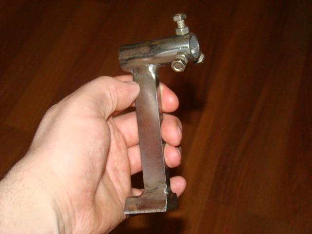

do laserka np. coś takiego :
DSC05540.JPG [ 73.05 KiB | Przeglądane 8793 razy ]
DSC05539.JPG [ 83.91 KiB | Przeglądane 8793 razy ]

A tu masz gotowca :)
http://www.astrocd.pl/forum/viewtopic.php?f=105&t=1595&hilit=laser

Heh, no właśnie takiego laserka zamówiłem 10 mW (przynajmniej teoretycznie w opisie) wystarczy?

Wystarczy bez problemu - będziesz świecił jak Yoda na polu bitwy :)

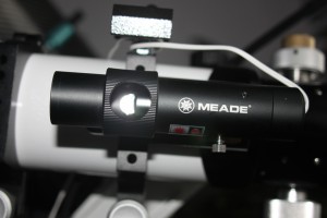

Tylko się nie śmiejcie.
Ja już miałem dość z tymi bateriami i zrobiłem przeróbkę.
Wykorzystałem starą obudowę po uszkodzonym kolimatorze :) (HardCore) w której umocowałem tylko część przednią tego wskaźnka
do której podłączyłem kabelki i wyprowadziłem za zewnątrz.
Ponieważ moduł może być zasilany 3V-9V podłączyłem mu z PowerTanka 6V i pracuje fajnie,
jest widoczny wyrażnie, zobaczymy jak długo ;)
Dodakowy plus wykorzystałem wyłącznik klimatorowy i mogę włączyć laser i siedząc przy komputerze naprowadzać z Cates du Ciel i EQmod teleskop.
IMG_4002.JPG [ 211.21 KiB | Przeglądane 8741 razy ]

A z czego tu się śmiać, wyszło zaje-fajnie. Super pomysł i wykonanie godne naśladownictwa.

Tomek myślę ,że w tym wypadku nie ma off topa bowiem kolega pytał jak to zamocować do telepa ,i dostał inne podpowiedzi ,znowu tak sztywno chyba się sedna nie trzeba trzymać ;)

Moim skromnym zdaniem, pełna profeska! Jak najbardziej powinieneś zrobić kilka fotek i umieścić wraz z opisem w dziele "Zrób to sam", pod tytułem "Jak samemu wyprodukować szukacz laserowy MEADE"
Wygląda bombowo!
(chyba nie ma co zamiatać, można jedynie fajny pomysł przenieść do działu "Słodowego")
