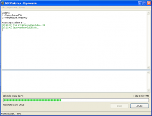

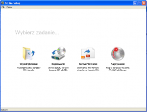

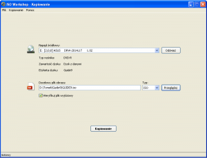

Rozpoczynamy od stworzenia obrazu naszej płytki. Możemy do tego użyć programu Nero lub naprawdę dowolnego programu do tworzenia obrazów zawartości naszych nośników. Ja osobiście używam programu ISO Workshop jest banalnie prosty w obsłudze i nie najmuje tyle miejsca na dysku co NERO. Tworzenia obrazu nie zajmuje wieki, jest bezproblemowe i nie zdarzyło mi się by obraz stworzony przez ten program nie działał.
ISOWorkshop.PNG [ 57.02 KiB | Przeglądane 6355 razy ]
ISOWorkshop2.PNG [ 29.14 KiB | Przeglądane 6355 razy ]
ISOWorkshop3.PNG [ 26.27 KiB | Przeglądane 6355 razy ]
Program jest darmowy i można go pobrać tu : ISOWorkshop

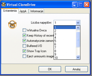

Następnym programem, który będzie nam potrzebny to Virtual CloneDrive Oczywiście jest darmowy jak zawsze.
Jest to program do otwierania obrazów naszych nośników taki wirtualny napęd, program jest o tyle wygodny, że możemy zainstalować kilkanaście napędów, które będą nam potrzebne do uruchomiania naszych programów.

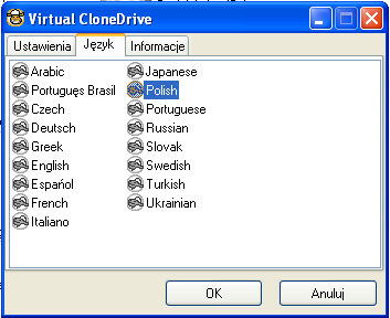

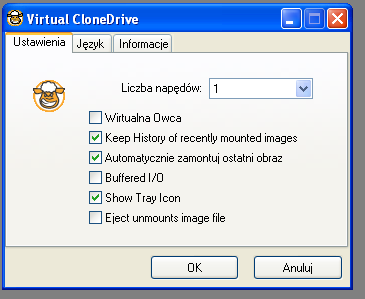

Klikamy start wszystkie programy i odnajdujemy Elaborate Bytes następnie VirtualCloneDrive i postępujemy zgodnie z rysunkami:
owca3.PNG [ 15.41 KiB | Przeglądane 6340 razy ]
owca4.PNG [ 19.48 KiB | Przeglądane 6340 razy ]
owca5.PNG [ 18.86 KiB | Przeglądane 6340 razy ]

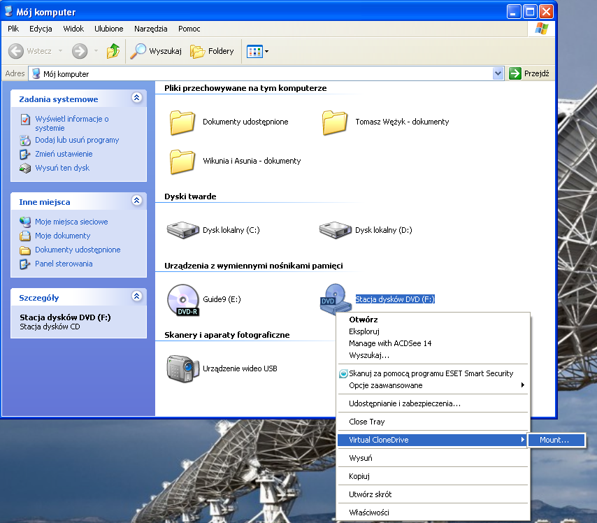

Klikamy ok przechodzimy do mojego komputera:
owca.PNG [ 288.04 KiB | Przeglądane 6355 razy ]

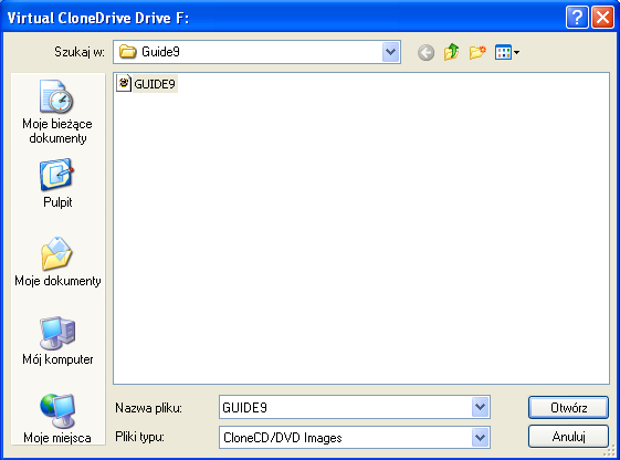

Następnie wskazujemy nasz obraz:
owca2.PNG [ 29.52 KiB | Przeglądane 6355 razy ]
Klikamy otwórz. I od tej pory mamy program dostępny w każdej sytuacji bez przeszukiwania pudełek z nośnikami i na dodatek mamy kopie naszego programu. Legalną kopie bo wykonaną na darmowy oprogramowaniu.

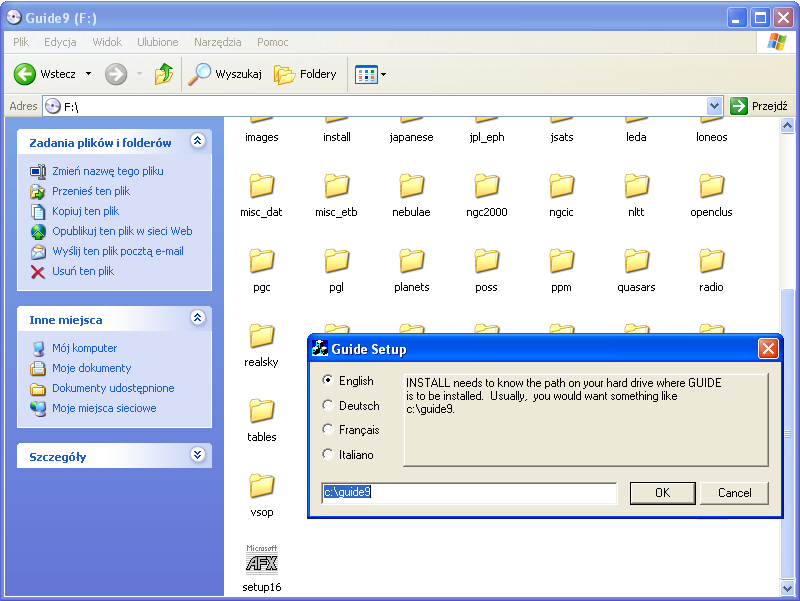

Teraz wystarczy kliknąć dwa razy na nasz napęd by zainstalować program GUIDE 9 i cieszyć się naszym programem.

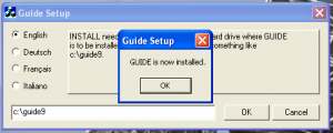

Klikamy SETUP i wybieramy opcję językowa która nam odpowiada.
guide.PNG [ 64.21 KiB | Przeglądane 6355 razy ]
guide2.PNG [ 22.04 KiB | Przeglądane 6355 razy ]

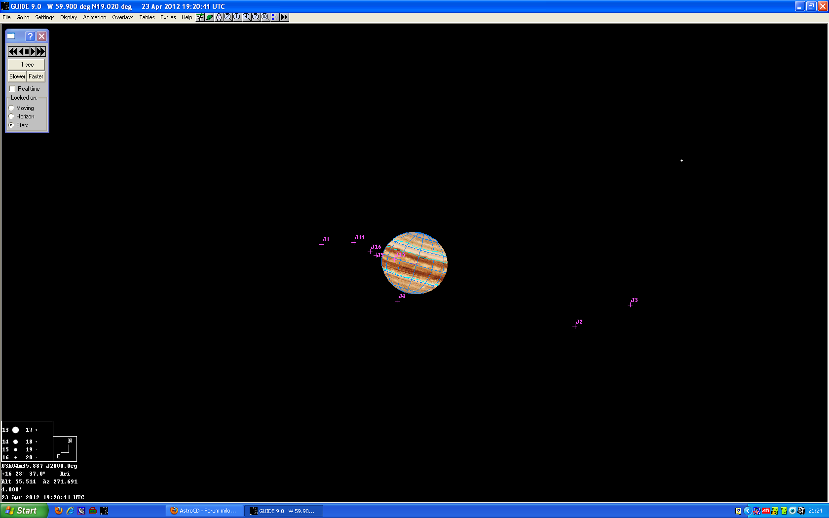

Jak wykonać animacje w programie GUIDE9
Program GUIDE9 daje użytkownikowi możliwość wykonania dowolnych animacji wybranych obiektów. Ja przedstawię wam to na przykładzie Jowisza i jego Księżyców.
Uruchamiamy program GUIDE9 klikamy na zakładkę GO TO i wybieramy nasz obiekt do animacji czyli Jowisz. Przybliżamy go tak by widzieć tarczę planety i Księżyce. Następnie klikamy na Animation (Sterowanie Animacją) i pojawia się nam takie okno:
Guide 1 anim.PNG [ 86.58 KiB | Przeglądane 6316 razy ]
Następnie wybieramy rodzaj animacji.
Moving Ruch obrotowy naszego obiektu
Horizont Ruch obiektu po horyzoncie
Stars Ruch obiektu na tle gwiazd
Następnie mamy do wyboru opcje real time w wyskakującym oknie wpisujemy interwał w sekundach. Ja nie używam tej opcji, za długo trwa animacja.
Używam klawiszy Faster (szybko) Slower (wolno) i ustawiam interwał czasowy jaki mnie interesuje. Ustawiam 2 minut taki interwał mi odpowiada. I klikamy na klawisz oznaczony podwójnym trójkątem (ciągłe odtwarzanie) pojedynczy trójkąt to jeden krok do przodu. Zaczyna się nasza animacja.
Następnie klikam na Make a Movie i wybieramy miejsce zapisu naszej animacji i wybieramy dla niej nazwę. Następnie pojawi się okno wybrania kompresji wideo jest to zależne od zainstalowanych kodekach w naszym systemie.
Rozpoczyna się zapis naszej animacji.
http://www.youtube.com/watch?v=cILL09ojuds
Aby zakończyć zapis naszej animacji klikamy jeszcze raz na Make a Movie i potwierdzamy zakończenie zapisu.
Powodzenia.

Tomku dobra robota, ale wydaje mi się, że trochę zagmatwałeś sprawę.
Aby zainstalować program nie musimy koneicznie tworzyć pliku z obrazem płyty.
Najszybszą i najlepsza metodą jest zainstalowanie wszystkiego na dysku
1. Wkładamy płętę do napędu i uruchamiamy plik setup.exe
2. Pojawi się domyślny język instalacji <ENGLISH> i domyślmy katalog instalacji <c:\guide9>. Klikamy OK.
3. Po kilku sekundach program jest zainstalowany, ale w wersji minimalistycznej wymagającej obecności płyty w napędzie
4. Uruchamiamy program
5. W MENU głównym wybieramy EXTRAS >> INSTALL TO HARD DRIVE...
6. Wybieramy kilkając po prostu wszystko, może za wyjątkiem plików językowych i DOS Support. Reszta zawsze się przyda.
7. Kilkamy OK i w zależności od komputera czekamy od kilku do kilkunastu minut za zainstalowanie wszystkiego na dysku twardym komputera.
KONIEC. Program zainstalowany w całości na HDD.
