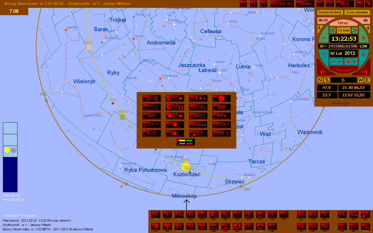

Informuję, że dokonałem kolejnych poprawek w programie, tym razem graficzne oraz od dziś obsługujemy program trzema przyciskami myszy :)
Lewy bez zmian, prawy - MENU, środkowy - informacje o wskazanych obiektach
Dla tych, którzy mają 2.0 BETA jest nakładka 2.02 BETA.
http://www.astrojawil.pl/no.htm

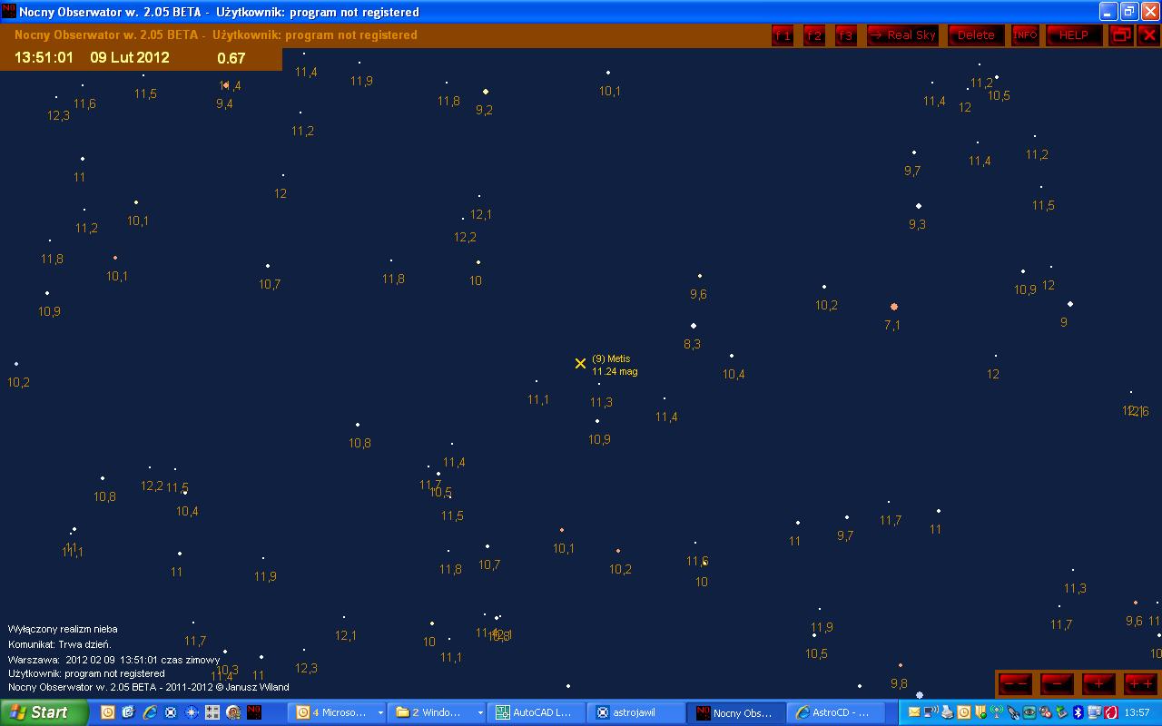

Januszu... nie wiem czy to jakiś błąd ale nie wyświetlają mi się obiekty Messiera oraz NGC w okolicach Lwa.
Brakuje np. Tripletu Lwa (M66, M65, NGC3628), M96, M95. Klikałem już na wszystkie możliwe guziczki i nic; gwiazdy są ale DSy wyparowały :| Hmm... M82 i M51 też zniknęły...
Gdy klikam na opcję "GoTo" to program pokazuje poprawną pozycję obiektu, jednak samego obiektu nie widać.
 Tytuł: Re: Nocny Obserwator 2.0 BETA
PostNapisane: wtorek, 7 lutego 2012, 09:16
Na pewno zapomniałeś kliknąć w [Lim-mag] gdzie jest ustawianie ograniczenia jasności obiektów. Ustaw sobie większą wartość granicznej wyświetlanej jasności wtedy wszystko zobaczysz. Jeśli miałbyś ustawioną jasność na maxa i wszystkie NGC by sie wyświetlały - to program zwolniłby za bardzo. Słabe galaktyki należy oglądać w dużych powiększeniach, tak samo zresztą jak w realu. Gołym okiem ich nie widzisz, ale jak powiększysz obraz teleskopem to zobaczysz.
Tak więc pamiętaj o ustawieniach granicznych jasności czyli:
Kliknij prawym klawiszem myszy i masz MENU --> [Lim-mag].
PS. Właśnie wrzuciłem wersję 2.03 BETA - polecam - teraz jest lepsza obsługa i dodałem odświeżanie mapy.

THX for help Januszu 8-) Faktycznie w [Lim-mag] Messiery były ustawione do 8 mag. Instrukcję czytałem, ale jak widać za mało dokładnie :oops: Najnowsza wersja właśnie się ściąga.

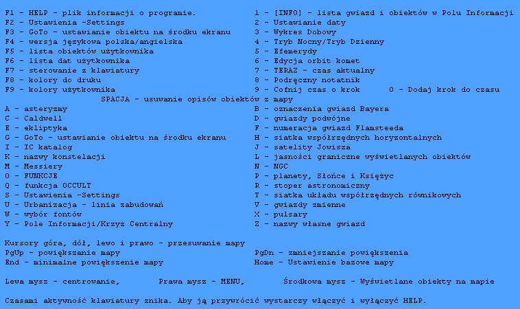

Można sobie wyrobić ciągi klawiszy i na przykład szybkie ustawienie widoku z własnego okna w czasie aktualnym to tylko trzy klawisze: 7, U i Home.
Najlepiej tabelkę z klawiszami (przycisk F7) wydrukować sobie i mieć przy kompie do czasu opanowania jej :)
Tutaj ściagawka do klawiszy w PDF-ie.
no_klawisze.pdf [39.93 KiB]
Pobrane 396 razy

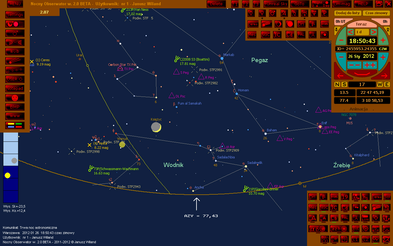

Przed chwilą jeszcze dokonałem kilka kosmetycznych poprawek.
Zobaczcie screeny: http://www.astrojawil.pl/no.htm
I tak już jest ostateczna postać wersji 2.08 BETA.
