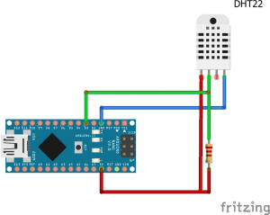

Komentarz: Schemat - Arduino Nano i czujnik DHT22 (Temperatura + Wilgotność)
Fritzing_schemat.png [ 65.1 KiB | Przeglądane 6331 razy ]
Schemat prosty i zarazem czytelny dla każdego. Prawda, że całkiem ładnie to wygląda? Jak zawsze czekam na pytania, jeśli potrzebna będzie pomoc piszcie. Pamiętajcie jeden obraz... sami wiecie ;)

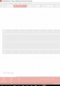

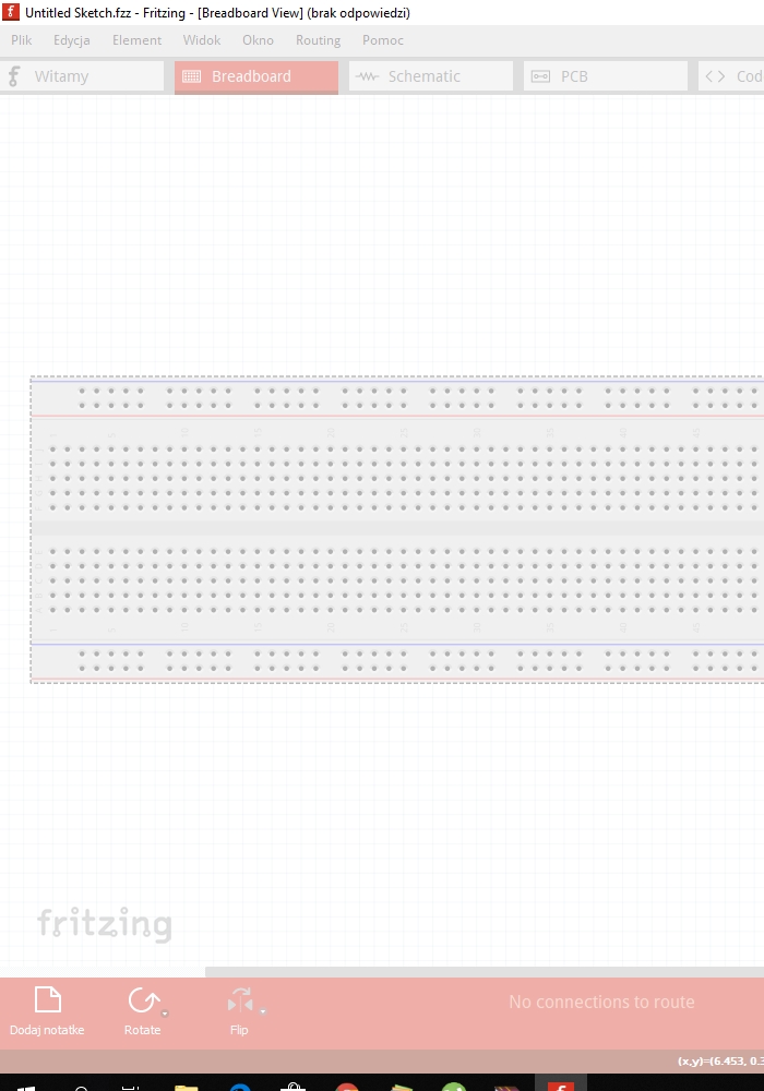

U mnie fritzing wogóle nie chce działać za każdym razem po kliknięciu obojętnie jakiego elementu wyskakuje, program nie odpowiada, a instalowałem już kilka wersji, dlatego używam EAGLE'a
Untitled 1.jpg [ 250.61 KiB | Przeglądane 6308 razy ]

Eagle jest świetny choć sam używam KiCad'a.
O ile pamiętam to Fritzing jest napisany w Javie może ewentualna aktualizacja naprawiłaby problem.
