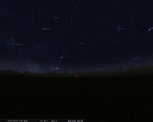

Po szybkiej zmianie z 0.10.2 na 0.10.3 dość szybko autorzy programu podsuneli nam najnowszą wersje 0.10.4 tego popularnego programu.
Program jak zawsze po pobrania z naszego serwera, pod adresem: http://www.astrocd.pl/modules/dwn/dwn.php?id=14
Nowości w programie
- plug-in satelitów na stałe w programie;
- ulepszone funkcje kontroli teleskopu;
- symulacja okularu teleskopu;
- zwiększona wydajność;
- poprawienie szergu błędów;

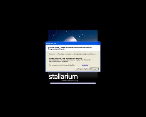

Nie wiedzieć czemu nie chce mi to chodzić ,za każdym razem przy uruchomieniu na początku wyskakuje mi coś takiego :(

Też to miałem. A najciekawszy jest raport o błędach... ciekawe, czy ktoś to rozumie :roll:
Zostawiłem narazie starą wersję, ta przynajmniej działa :)

Na lapku ze zintegrowaną grafiką SiS Mirage 3 już z wersją 0.10.2 miałem taki problem, niestety dotąd nie rozwiązany. Ale jak sądzę chodzi o grafikę (w tym moim przypadku). Nowej wersji jeszcze nie instalowałem.
 Tytuł: Re: Stellarium 0.10.4
PostNapisane: piątek, 12 marca 2010, 10:18
Prawdopodobnie kwestia grafiki. Zainstalujcie najnowsze sterowniki! Może pomoże.
U mnie śmiga, na wszystkich komputerach.
PostNapisane: piątek, 12 marca 2010, 10:30
Posty: 352
Lokalizacja: Warszawa
Stellarium wymaga trochę mocy obliczeniowej na karcie grafiki. W 0.10.4 używają nowszej wersji biblioteki Qt, ale to raczej nie powinno robić problemów, raczej obsługa OpenGL jeżeli już ;)

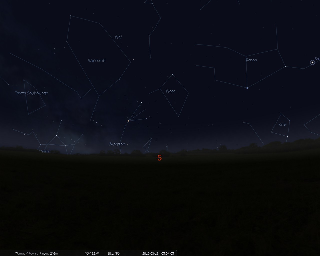

PostNapisane: piątek, 12 marca 2010, 11:01
Sciągnąłem i zainstalowałem nowe sterowniki ,i działa, jednak napisy jakieś nie wyraźne
Bez_tytułu_1.jpg [ 78.4 KiB | Przeglądane 7627 razy ]
PostNapisane: piątek, 12 marca 2010, 11:12
Zainstaluj raz jeszcze Stellarium po zainstalowaniu sterowników.

no właśnie najpierw zainstalowałem sterowniki potem stellarium ,ale spróbuje jeszcze raz zainstalować :o
PostNapisane: piątek, 12 marca 2010, 11:19
Dalej to samo, ciekawe ,że na planetach, słońcu i księżycu są normalne, tylko napisy funkcji programu, nazwy gwiazdozbiorów i obiektów ngc i messiera są takie dziwne

Pierwsza próba - netbook Aspire One, Win 7 Starter, grafika i945 Mobile (zintegrowana). Wszystko działa, komunikatów o błędach brak, napisy nie są rozjechane.
Myślę że opisywane problemy są jednak spowodowane grafiką.

Stellarium może używać nowszego API OpenGL niż obsługują sterowniki niektórych mniej popularnych kart graficznych :)
PostNapisane: sobota, 13 marca 2010, 00:39
Po zainstalowaniu nowych sterowników i na tym lapku Stellarium 0.10.4 ruszyło.

Nie ma co czekać program działa, ale wymaga najnowszych sterowników do kart graficznych. Przy okazji jest to dobry moment na aktualizacje takiego oprogramowania w komputerze.
Nie tylko my mamy z tym problemy, http://sourceforge.net/projects/stellar ... ic/3563371 a zawsze można wrócić do poprzedniej dobrze działającej u nas wersji.
