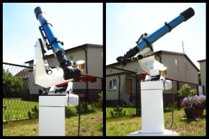

W ostatnich dniach zmotywowałem się do zakończenia modernizacji wyciągu okularowego mojego SW90/900. Używam tego refraktora głównie do fotografowania Słońca i problemem było posługiwanie sie oryginalnym wyciągiem jako fokuserem. Ponieważ mam wyciąg Crayforda z mikrofokuserem przy zwierciadlanym Cassegrainie podłączany za pomocą złącza bagnetowego typu Pentacon-Six, pomyślałem o jego wykorzystaniu w refraktorze. Potrzebna była złączka dostosowująca tubus lunety do gwintowego pierścienia pośredniego z gniazdem bagnetowym. Jak się okazało w praktyce, najdłuższy pierścień pośredni pasował idealnie, tak by płaszczyzna ogniskowa mieściła sie w średnim położeniu wyciągu. Próby wypadły pomyślnie i efekt widać na zdjęciach (w tym substraty elementów składowych złącza). Statyw ekwatorialny z napędem jest elementem wspólnym dla refraktora jak i dla Newtona 150/750 do którego był dedykowany i pod niego wymiarowany (stąd zauważalna dysproporcja). Galeria zdjęć - to zaklinanie czasu niepogody.
Słońce jak na złość prawie "czyściutkie", dlatego na jego zdjęcia przyjdzie odpowiedni czas później.

Nie pracujesz jako inżynier konstruktor dla Sky-Watcher-a ?
Jerzy mam nadzieje, że tymi zdjęciami zaklinasz pogodę! Mam dość tego deszczu i chmur.
Gratuluje udanej modyfikacji.
Tomasz Wężyk
 Tytuł: Re: Modernizacja wyciągu refraktora SW90/900
PostNapisane: niedziela, 2 czerwca 2013, 12:39
Dzięki Tomku.
Prognozy przewidują następny tydzień deszczowy, więc z tym moim zaklinaniem to skucha. :(
Jakoś nie chcą dać mi zarobić... :lol:
