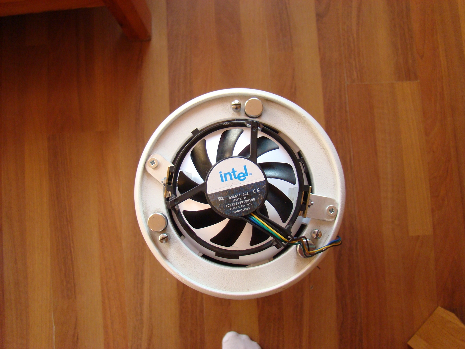

Ostatnimi czasy przyszedł mi do głowy tai pomysł co by zrobić, żeby nie musieć używać odrośnika. Znalazłem na strychu starą zepsutą kartą graficzną w, której wentylatorek był dobry i od razu przyszedł mi do głowy taki pomysł, wywierciłem z tyłu tuby w aluminiowej obręczy w, której są śruby do kolimacji lustra głównego dwa otwory pod gwint m5 (fi 4,2) nagwintowałem je, przymocowałem na dwóch aluminiowych płaskowniczkach wentylator, który jest podpięty do wyjścia PWM w moim astrohub'ie . Jednak żeby strumień powietrza nie odbijał sie tylko od lustra to z kartki z bloku technicznego format A4 zrobiłem stożek w, którym na środku wyciąłem otwór i przykleiłem go taśmą klejącą dwustronną do wewnętrznej obręczy która trzyma lustro główne. Teraz wentylator pełni dwie funkcje, chłodzi lustro i dzięki obiegowi powietrza w tubie zapobiega osadzaniu się wilgoci na lustrze wtórnym, dzięki podpięciu pod PWM mam też możliwość sterowania prędkością wentylatora z poziomu laptopa. W drugie święto niebo było w miarę przejrzyste, ale co ważniejsze była też spora wilgotność powietrza i patent przeszedł test znakomicie, przez trzy godziny teleskop stał na dworze i pomino, że wszystko dookoła było mokre od rosy, to lustro wtórne było suchutkie!!!!!Dlatego wydaje mi się, że warto coś takiego zrobić.

Wszystko super tyle, że to wentylator od procesora intel ;)
Dobra robota.
 Tytuł: Re: Modyfikacja antyroszeniowa tuby newtona
PostNapisane: czwartek, 31 grudnia 2015, 16:34
Nie od grafiki? odkręcałem je jakiś czas temu od zepsutego kompa i są dwa, możliwe , że ten jest od procesora, ja się tak dobrze na komputerach nie znam ;)
