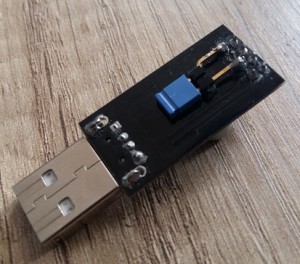

Programator - konwerter UART
Programator, który wykorzystuję jest chyba jednym z najtańszych jakie można kupić. Tak na prawdę jest to tylko konwerter UART, który zapewnia prawidłowe zasilanie układu ESP-01S.
Jednocześnie umożliwia komunikację z nim (konwerter jest widoczny w systemie jako port COM). Konwerter może służyć jako programator, ale wymaga drobnej modyfikacji i bez lutownicy
nie obędzie się (odrobina precyzji też może się przydać)

Modyfikacja umożliwi nam programowanie za pomocą tego konwertera. Polega ona na dolutowaniu do pinów konwertera goldpinów tak by można było za pomocą zworki wprowadzić moduł ESP-01S
w tryb programowania. Wybrałem to rozwiązanie ze względu na prostotę i szybkość dokonania takiej modyfikacji. Można też dolutować dwa przewody zakończone goldpinami. W moim przypdaku
wykorzystałem goldpiny kątowe, które wyprostowałem i jeden z nich wygiąłem w taki sposób by pasował do płytki.

Ostatnie zdjęcie myślę, że dokładnie pokazuje, o które piny na płytce dokładnie chodzi. Zwarcie nóżki ESP-01S oznaczonej jako IO0 (GPIO0) wprowadza układ w tryb programowania i umożliwia nam
wgranie firmweare do niego. Taka prosta modyfikacja ma pewną wadę związaną z resetowaniem układu. Nie mamy przycisku RESET. Jednak nie jest to aż tak poważna wada. Wspomnę o tym jeszcze
przy omawianiu samego programowania układu. Dobrze, mamy zmodyfikowany konwerter, możemy przejść teraz do wgrania firmwear'u do naszego ESP-01S.
