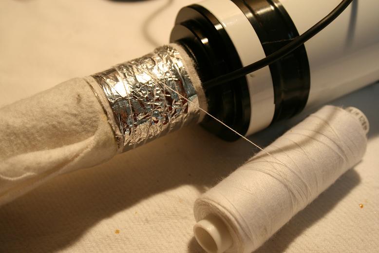

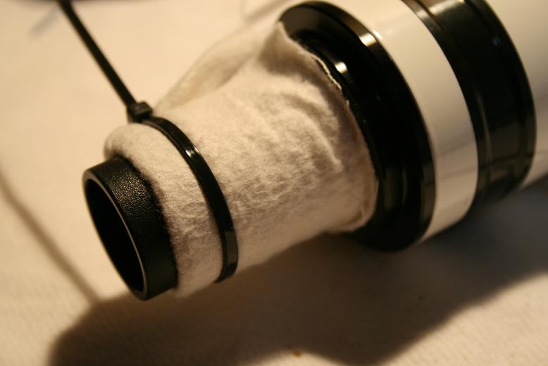

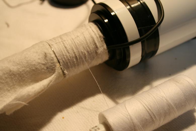

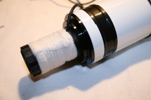

Pewnie nie odkryje ameryki, ale jest to łatwe do zrobienia.
Tu jest opis zrobienia elementu sterującego grzałkę, jedni piszą że nie jest potrzebny a inni piszą że jest.
http://www.backyard-astro.com/equipment ... eater.html
Zmontowanie samego elementu grzejnego to nie jest problem. Wystarczy drut miedziany 1mm do 1,5mm drut ten będzie jak element mocujący rezystory 330 omów liczba rezystorów jest zależna od wielkości naszego elementu który mamy zamiar ogrzewać. Ale sądzę, że więcej nisz 20 nie ma sensu bo wyssiemy akumulator z kilka godzin.
Tabelka mocy grzałek.
http://www.fpi-protostar.com/ftp/techp1.pdf
Można popsuć toster haha.
http://astro.neutral.org/eq/dew_heater_lx200.html
Nasz kolega Radek wykonał grzałkę z drutu oporowego.
Można oczywiście zastosować drut oporowy i to będzie wydaje się leprze rozwiązanie.
http://www.maszyneria.pl/drut,oporowy,kanthal,376.html
1.JPG [ 51.19 KiB | Przeglądane 6898 razy ]
2.JPG [ 50.31 KiB | Przeglądane 6898 razy ]
3.JPG [ 58.56 KiB | Przeglądane 6898 razy ]
4.JPG [ 43.41 KiB | Przeglądane 6898 razy ]
5.JPG [ 46.73 KiB | Przeglądane 6898 razy ]
6.JPG [ 55.09 KiB | Przeglądane 6898 razy ]
Radek wypowiedz się na ten temat.

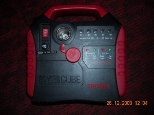

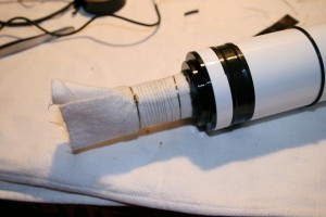

Widziałem kiedyś opis z rezystorami o którym mówicie ale niestety z elektroniką obeznany nie jestem ;). Znajomy (za co jestem mu dozgonnie wdzięczny) wykonał dla mnie kilka grzałek. Wyglądają one tak:
* na okular 1.25"
grzalka1.jpg [ 108.59 KiB | Przeglądane 6851 razy ]
* na obiektyw szukacza
grzalka2.jpg [ 87.52 KiB | Przeglądane 6851 razy ]
* na okular szukacza
grzalka3.jpg [ 94.96 KiB | Przeglądane 6851 razy ]
Mam jeszcze dużą grzałkę na obiektyw Skyluxa i drugą na okular ale na 2" (których to jeszcze nie posiadam ale myślę przyszłościowo :lol: )

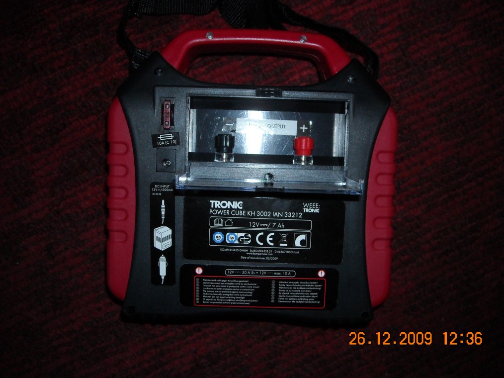

Wentylatorek podłączam wtyczką "mały jack" do powercube z Lidla:
cube1.jpg [ 131.58 KiB | Przeglądane 6851 razy ]
cube2.jpg [ 115.42 KiB | Przeglądane 6851 razy ]
Natomiast z grzałkami mam problem, połączyłem je do gniazdka zapalniczki ale przyznam że jest to dość niewygodne bo gdy obserwuję Syntą potrzebuję innej konfiguracji grzałek niż do Skyluxa. Czy ktoś mógłby mi podpowiedzieć jak i z czego wykonać pilot-sterownik do grzałek? Podłączałbym go do zapalniczki a do niego np. za pomocą gniazdek cinch poszczególne grzałki które mógłbym włączać i wyłączać przyciskami... Tylko pozostaje pytanie, skąd wziąć obudowę do tych wszystkich gniazdek i przycisków 8-)
