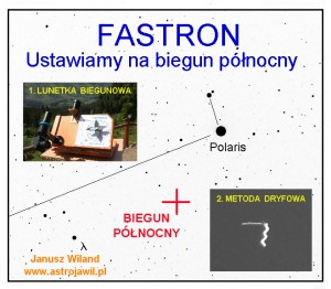

Wstawiłem nowy film na You Tube o tym jak ustawić FASTRONa na biegun północny:
1. przy użyciu lunetki biegunowej lub wskaźnika laserowego
2. uproszczoną metodą dryfową.
Tę ostatnią stosuję z pełnym powodzeniem do HEQ5 i dla ED80 uzyskuję w miarę szybko właściwe ustawienie na biegun z balkonu, z którego nie widać Polarnej.

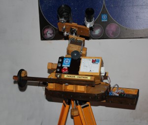

Rodzina FASTRONów powiększyła się o najnowszy model PANCER-FASTRON.
Działo to ma strzelać do gwiazd z obiektywów o dłuższej ogniskowej. Jak powstało to urządzenie można zobaczyć tutaj:
http://astrojawil.pl/blog/moje-urzadzenia/pancer-fastron/
Teraz trwają prace nad modyfikacją napędu - będzie śruba toczona specjalnie dla tego P-F i na końcu w osi śruby będzie wklejona kuleczka z łożyska kulkowego. Przewiduję oparcie tej kuleczki o idealnie gładką i twardą powierzchnię - jaką jest ... szkło. Jeśli tylko "kasowacz luzów" wyeliminuje luzy to obrazy powinny być idealne. W przyszłym tygodniu właściwy test bojowy pod gwiazdami. Na razie sprawdziłem sztywność konstrukcji - przy obiektywie Tair 300/4 i telekonwerterze 2x czyli wyjściowa ogniskowa 600mm nie ma żadnych drgań i ugięć - jest tak jak miało być w założeniach. Jeszcze tylko poprawię uchyby w śrubie napędowej - to ostatni element do poprawy do idealnego prowadzenia.

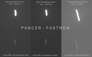

Wymieniłem śrubę napędową z M6x1 na M8x1. Dodatkowo w osi śruby na końcu wklejona została kulka z łożyska. Astrokrak wytoczył wg mojego projektu te elementy perfekcyjnie i teraz mam profesjonalny przyrząd, choć wygląda amatorsko :)
Wczoraj sprawdziłem jak się prowadzi PANCER-FASTRON i test wyszedł znakomicie. Zobaczcie poniższe zdjęcie naświetlane przez 5 minut - obiektyw f=600 mm - przy celowo źle ustawionym montażu, aby było widać jak śruba napędowa się kolebie.To prawe zdjęcie tak wygląda jak miało być :) Teraz tylko czyste niebo i focenie. W długi weekend coś może upoluję.
Relacja z budowy P-F jest tutaj: http://astrojawil.pl/blog/moje-urzadzenia/pancer-fastron/
