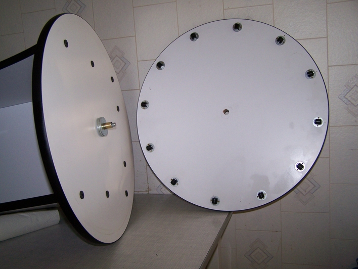

Oryginalna rozsuwana Synta 8” nie posiada łożysk kulkowych w podstawie (posiada ją dopiero 12-ka) dlatego na początek poprawa łożyskowania horyzontalnego poprzez zastąpienie pasków teflonowych małymi rolkami meblowymi.
12 takich rolek (koszt 20 zł) wystarczyło aby dosyć ciężką konstrukcję teleskopu można było oprzeć i prowadzić w płaszczyźnie poziomej jednym palcem. Rolki zamocowane są w podstawie i toczą się po górnym jej talerzu pomiędzy śrubami montażowymi, dzięki czemu ewentualne zanieczyszczenia (np. piasek) nie brudzą powierzchni, po której toczą się rolki.
Polecam pomysł. Zdjęcia poniżej.
Mod H_1.jpg [ 257.86 KiB | Przeglądane 13294 razy ]
Mod H_2.jpg [ 232.1 KiB | Przeglądane 13294 razy ]
Mod H_3.jpg [ 247.45 KiB | Przeglądane 13294 razy ]

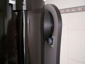

Kolejnym elementem sprawiającym po pewnym czasie niedogodność jest wytarcie powierzchni bieżnej wspornika tuby opierającego się na rolkach osi obrotu w pionie. Punkt mocowania wspornika utrzymującego tubę jest przesunięty nieco w stronę lustra głównego co powoduje, że po rozsunięciu teleskop przeważa na stronę okularu w dół, dlatego przed modernizacją osi ruchu w pionie należy dociążyć teleskop od strony zwierciadła głównego. Ale o tym innym razem.
Do modernizacji osi obrotu w pionie użyłem rolek meblowych ale tym razem kątowych z tulejkami gumowymi na powierzchniach tocznych. Do ich zamocowania wykorzystałem istniejące otwory po śrubach rolek teflonowych (które nigdy się nie kręciły) oraz wywierciłem dodatkowe otwory – wcześniej dokładnie je wymierzając. Cała modernizacja w osi pionowej trwała chwilę.
Teraz manewrowanie piętnastokilowym Dobsonem to bajka.
Polecam. Poniżej zdjęcia.
Mod V_1.jpg [ 245.55 KiB | Przeglądane 13287 razy ]
Mod V_2.jpg [ 231.92 KiB | Przeglądane 13287 razy ]
Mod V_3.jpg [ 265.98 KiB | Przeglądane 13287 razy ]

Jeszcze jedno pytanie do autora wątku, bo nie mam akurat Synty pod ręką.
Czy modernizacja w płaszczyźnie horyzontalnej nie wymusza zastosowania dłuższej śruby będącej osią Dobsona ? Jeśli tak to jaki rozmiar trzeba zastosować (zakładając że rolki mają wysokość 12mm) ?
 Tytuł: Re: Modernizacja rozsuwanej Synty 8"
PostNapisane: poniedziałek, 23 sierpnia 2010, 20:11
Posty: 782
Lokalizacja: Wrocław
W moim rozwiązaniu zastosowałem śrubę M10 o długości 80 mm z łbem okrągłym, którą obciąłem o około 10 mm.
Wymiany wymaga również tulejka dystansowa pomiędzy śrubą i wewnętrznymi powierzchniami otworów podstawy.
Ze wzgledu na wiekszą odległości obu płyt podstawy należy dołożyć podkładki między płytami podstawy.
Ważne - bo to one przenoszą wiekszą część obciążenia a rolki są tylko dodatkowym podparciem na obwodzie podstawy.
Śruba montowana jest łbem od dołu i dodatkowo zablokowana przed obróceniem, względem podstawy, specjalnym wycięciem.
Zamiast nakrętki, od góry, poprzez podkładkę filcową i stalową przykręcona jest gałka z nagwintowanym wewnąrz otworem M10.
Takie rozwiązanie pozwala na regulację docisku obu płyt podstawy pomiędzy sobą a tym samym łatwe ściskanie lub wyluzowanie całego połączenia.
Powstałe tarcie między podkładką filcową a płytą delikatnie ogranicza ruchy obrotowe i ułatwia utrzymanie całości w stabilnym położeniu.
Jak wiadomo idealne łożyskowanie (bez dodatkowego elementu tarcia) utrudnia stabilne ustawienie tuby teleskopu na wybranym celu.

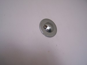

Komentarz: Zabezpieczenie łba śruby przed obróceniem.
Mod H_4.jpg [ 295.38 KiB | Przeglądane 13155 razy ]

Komentarz: Gałka regulacji docisku
Mod H_5.jpg [ 328.71 KiB | Przeglądane 13155 razy ]

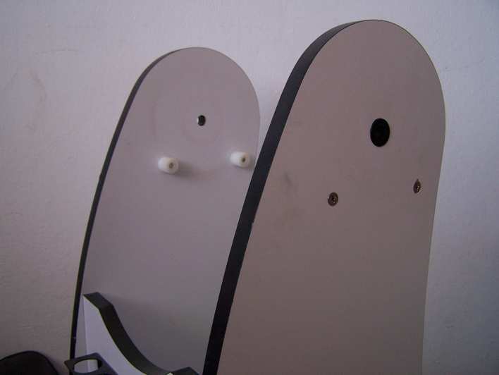

Uzupełniam również informację o regulacji tuby w pionie.
Usunąłem miernej jakości czerwony krążek przyklejony do uchwtu tuby a w to miejsce wstawiłem dużą podkładkę filcową.
Takie rozwiazanie powoduje, że dokręcenie śruby redulacyjnej (w pionie) jest po pierwsze bardziej płynne (filc powoli się ściska) a po drugie bardziej skuteczne gdyż powierzchnia krążka jest duża i przy maksymalnym dokręceniu, powstałe tarcie niemal blokuje tubę w pionie.
Komentarz: Oryginalny krążek "fabryczny"
Mod V_4.jpg [ 414.32 KiB | Przeglądane 13152 razy ]
Komentarz: Krążek filcowy
Mod V_5.jpg [ 412.2 KiB | Przeglądane 13152 razy ]
Komentarz: Wygląd po zamontowaniu krążka filcowego

Oglądałem te małe rolki dzisiaj w Praktikerze. Na metce był podany rozmiar 14mm (najmniejsze jakie były, wyglądają jak na zdjęciu), ale nie o to mi chodzi, może wynika to z tego co niżej napiszę.
Napisz proszę Janku jak je przykręciłeś do podstawy, gdyż obrys rolki wychodzi poza płaszczyznę mocowania (wychodzi troszkę "na drugą stronę"). Więc albo je nieco podniosłeś wzgl. płaszczyzny mocowania albo "rzeźbiłeś" wgłębienia pod rolkami :?: Nie da się ich tak po prostu przykręcić, żeby obydwa otworki mocujące opierały się równo o podstawę montażową.
Mam nadzieję że wiecie o co mi chodzi :) .
PostNapisane: wtorek, 24 sierpnia 2010, 21:57
Posty: 782
Tak, dosłownie rzeźbiłem przy użyciu multiszlifierki cylindryczne rowki o głębokości do 2-3 mm i na długości wałka.
Bardzo się nad tym wcześniej zastanowiłem (zmiany powierzchni są nieodwracalne) ale tylko takie rozwiązanie daje minimalny "prześwit" pomiędzy płytami.
Nie chcę obecnie rozkręcać podstawy i robić fotografii wymontowanej rolki ale załączone zdjęcie dobrze to obrazuje.
Widać również trzy podkładki do śrub M12, które znajdują się pod podkładką teflonową na osi obrotu.
Komentarz: Widok "zatopionej" w podstawie rolki i dodatkowych podkładek na osi obrotu.
Mod H_6.jpg [ 261.06 KiB | Przeglądane 13100 razy ]

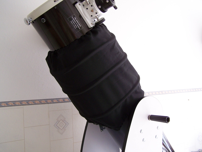

Nadchodzi jesień. Nieosłonięta część rozsuniętej tuby powoduje, że wilgotne powierze łatwo przedostaje sie do wnętrza
i natrafiając na mocno wychłodzone lustro skrapla się. Jeśli nie mamy suszarki - kończymy obserwacje.
Aby w miarę skutecznie ograniczyć zaparowywanie lustra głównego należy zastosować jakieś wypełnienie - osłonę.
Proste workowate rozwiązania (rys. 1) jednak się nie sprawdzają. Szczególnie przy wietrze osłona "zapada się" pomiędzy trzema prowadnicami
i skutecznie ogranicza pole użytkowe lustra głównego teleskopu.
W moim rozwiązaniu (rys. 2) osłona ma odpowiednio dopasowaną średnicę i wyposażona jest w trzy elementy rozporowe.
Elementami tymi są wężyki igielitowe o średnicy 10 mm wszyte w osłonę (rys. 3).
Rozwiązanie takie jest bardzo skuteczne (osłona nie zapada się do środka) a jednocześnie nie ma elementów sztywnych.
Osłona łatwo się składa a podatne wężyki pozwalają na zginanie przy pakowaniu.
Zdjęcia przedstawiam poniżej.
Co sądzicie o tym rozwiązaniu?[quote][/quote]
Komentarz: rys. 1
Mod O_01.jpg [ 100.8 KiB | Przeglądane 13028 razy ]
Komentarz: rys. 2
Mod O_02.jpg [ 182.27 KiB | Przeglądane 13028 razy ]
Komentarz: rys. 3
Mod O_03.jpg [ 233.26 KiB | Przeglądane 13028 razy ]
