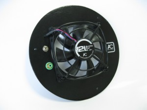

Ale co tam. Zamysł pojawił się jakiś czas temu, kiedy jako świeżynka wyczytałem na innym forum, że takie ASCT zapobiega zaparowywaniu lusterka wtórnego. A z tym zaparowywaniem właśnie wtedy często walczyłem. Co prawda nijak nie mogłem pojąć jak ten wiatrak może wtłoczyć tyle powietrza w tubę, przecież tam nie ma żadnych szczelin na tyle dużych, żeby strumień powietrza swobodnie owiewał lustro wtórne. Ale że temat nie jest zbyt trudny postanowiłem spróbować coś zmajstrować. Bazą konstrukcji stał się pierścień wycięty ze sklejki 4mm o średnicy wewnętrznej 12cm i zewnętrznej 20cm. Do sklejki przymocowany jest 12cm wentylator komputerowy Arctic Coolling, wolnoobrotowy i bardzo cichy. Z racji tych cech zrezygnowałem z regulacji prędkości obrotowej, co znacznie upraszcza konstrukcję. Zasilanie doprowadziłem poprzez gniazdo cinch i wyłącznik. Kabelek zasilający z jednej strony ma wtyk cinch a z drugiej wtyk zapalniczki samochodowej. Zasilanie możemy więc doprowadzić wprost z samochodu, z PowerTanka czy zwykłego akumulatora żelowego. Sklejka jest pomalowana na czarno farbą akrylową. ASCT mocowane jest do Synty trzema śrubkami wkręcanymi do gotowych otworów na obwodzie lustra. Pewnie tam w środku siedzą śruby do kontrowania lustra w trakcie kolimacji, ale moje są na tyle krótkie że niczemu to nie przeszkadza. Śrubki te łatwo można zdobyć, są identyczne jak w zestawach komputerowych do mocowania napędów optycznych czy FDD. Kto składał komputery ten wie, że używa tam się dwóch rozmiarów śrubek. Większymi przykręcamy np. HDD czy skręcamy obudowę, nam zaś chodzi o te mniejsze.
Na dzień dzisiejszy ASCT jest gotowe, za tydzień jak pogoda dopisze będzie pierwsze praktyczne uruchomienie. Jak to będzie wyglądało sfotografuję i opiszę. Na razie jedna fotka od frontu:
Komentarz: ASCT
ASCT.JPG [ 95.42 KiB | Przeglądane 10403 razy ]

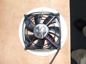

Tak naprawdę to nie jest ASCT to tylko jego marna imitacja. Ale nie przeszkadzało mi to w wykonaniu własnego ASCT. Tu daje link właśnie do takiej prawdziwej modyfikacji.
http://www.esnips.com/doc/da392972-85b6 ... ewton_atcs
A to własna modyfikacja. Element do którego przykręcony jest wentylator jest wycięty laserem a jak kosmiczna technologia to kosmiczna technologia 8-) 8-) 8-) 8-)
DSCF1243 (Large).JPG [ 107.2 KiB | Przeglądane 10391 razy ]
DSCF1242 (Large).JPG [ 73.6 KiB | Przeglądane 10391 razy ]
DSCF1240 (Large).JPG [ 66.05 KiB | Przeglądane 10391 razy ]
DSCF1239 (Large).JPG [ 117.15 KiB | Przeglądane 10391 razy ]

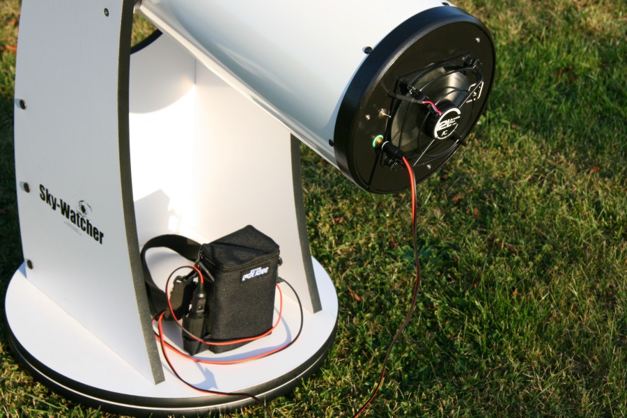

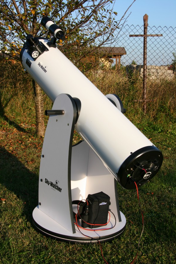

W końcu w sobotę miałem możliwość uruchomienia mojego ASCT. Samo ustrojstwo da się ładnie wkręcić w tylną ściankę Synty, pisałem już o tym wcześniej. Jako zasilanie wykorzystałem akumulator żelowy 12V 7Ah umieszczony w specjalnie do tego przeznaczonej torbie z gniazdkiem zapalniczki samochodowej. Przewód zasilający jest zakończony z jednej strony wtykiem do zapalniczki, z drugiej zaś typowym wtykiem cinch. Połączyłem to wszystko razem, włączyłem wyłącznik i ... działa :!: Ku mojemu zdziwieniu czuć przepływ powietrza przykładając dłoń do wylotu tuby. Wcześniej nie mogłem pojąć jak to jest możliwe, ale widocznie gdzieś muszą być jakieś szczeliny. Właśnie na tym mi zależało, bo chciałem żeby układ oprócz chłodzenia lustra głównego powodował owiewanie lusterka wtórnego, utrudniając jego zaparowanie. Lustro główne mam z pyrexu, a teleskop zwykle wystawiam wcześniej na dwór, więc na schłodzeniu tego lustra aż tak bardzo mi nie zależy, natomiast muszę przyznać że zaparowanie lustra wtórnego jest wkurzające.
Sobotni wieczór i noc była bardzo wilgotna (przynajmniej na mojej miejscówce), przy wydychaniu powietrza kłębiła się gęsta para. Obserwacje prowadziłem od 19.00 do ok. 23.45, cały czas z włączonym ASCT. Temperatura wieczorem zaczęła szybko spadać, po ciepłym dniu pod koniec obserwacji zanotowałem +5 stopni. Teleskop był cały zlany wodą. Lustro wtórne wytrzymało do 22.30, potem i tak zaparowało :D . Ale przy takich warunkach i tak długo dało radę, zwykle bez ASCT parowało znacznie szybciej. Jednak karimata jest konieczna, muszę w końcu zrobić odrośniki na tubę i szukacz. Zwłaszcza szukacz ma tendencję do parowania, co chwilę musiałem go potraktować suszarką.
Podsumowując - myślę że cokolwiek to dało, natomiast nie jest to rozwiązanie ostateczne zabezpieczające przed parowaniem lustra wtórnego. Co do jakości obserwowanych obrazów spowodowanych wychłodzeniem lustra się nie wypowiadam, gdyż muszę się bliżej zapoznać z efektami działania mego ASCT. To tak na szybko, poniżej parę fotek.

Komentarz: W akcji
ASCT 003.jpg [ 149.25 KiB | Przeglądane 10338 razy ]
Komentarz: Zasilanie

Komentarz: ASCT z bliska
ASCT 001.jpg [ 91.18 KiB | Przeglądane 10338 razy ]
