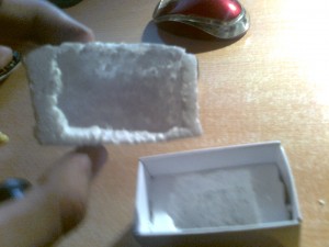

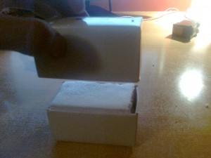

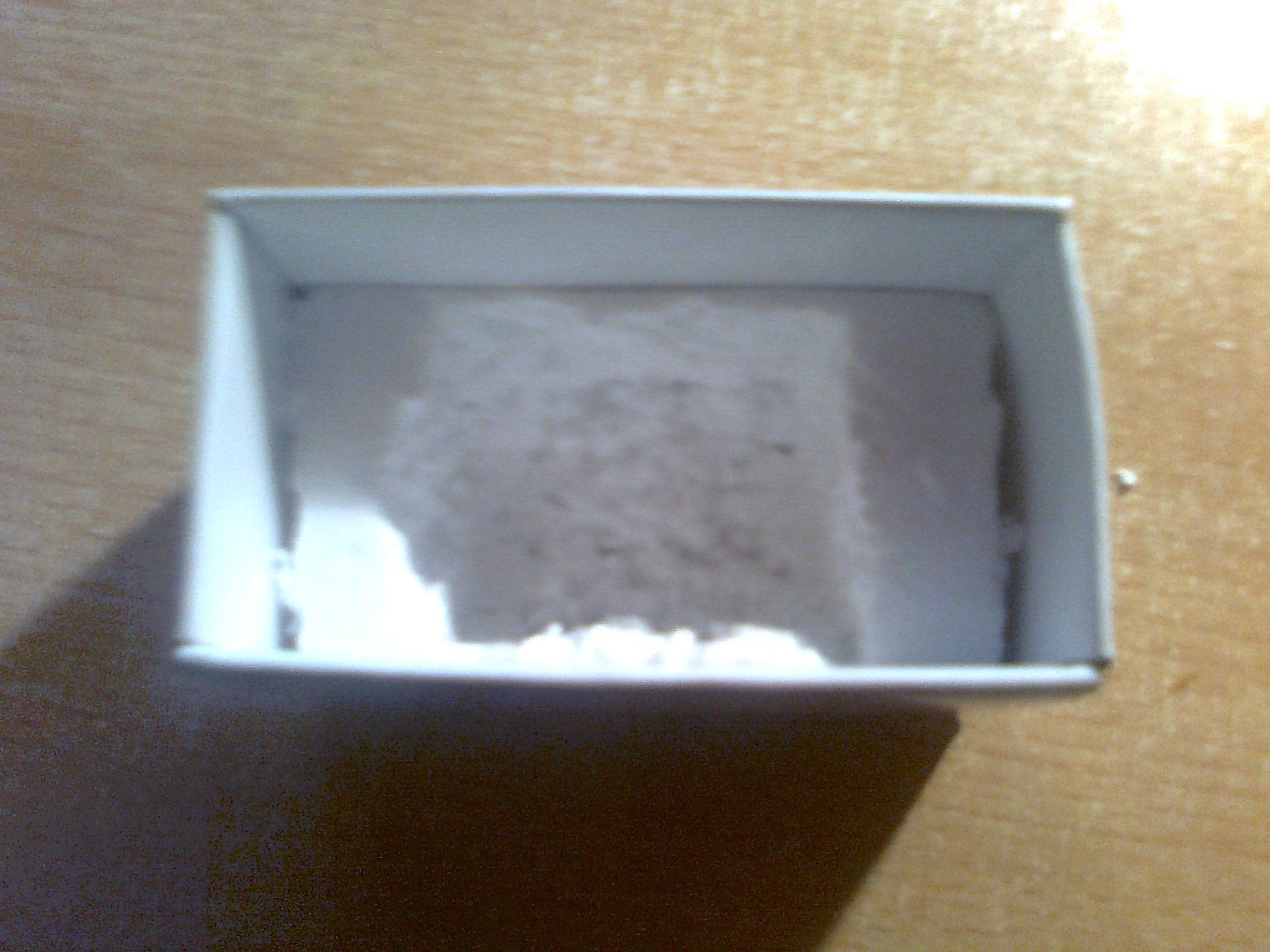

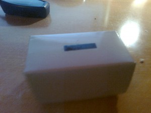

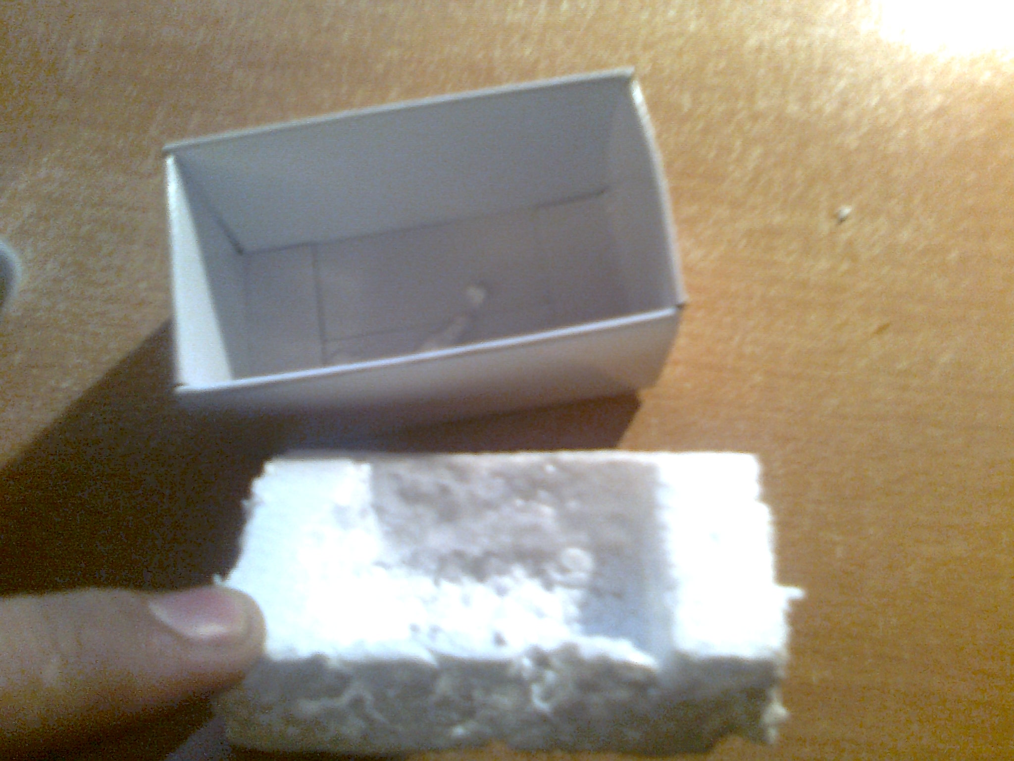

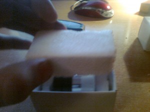

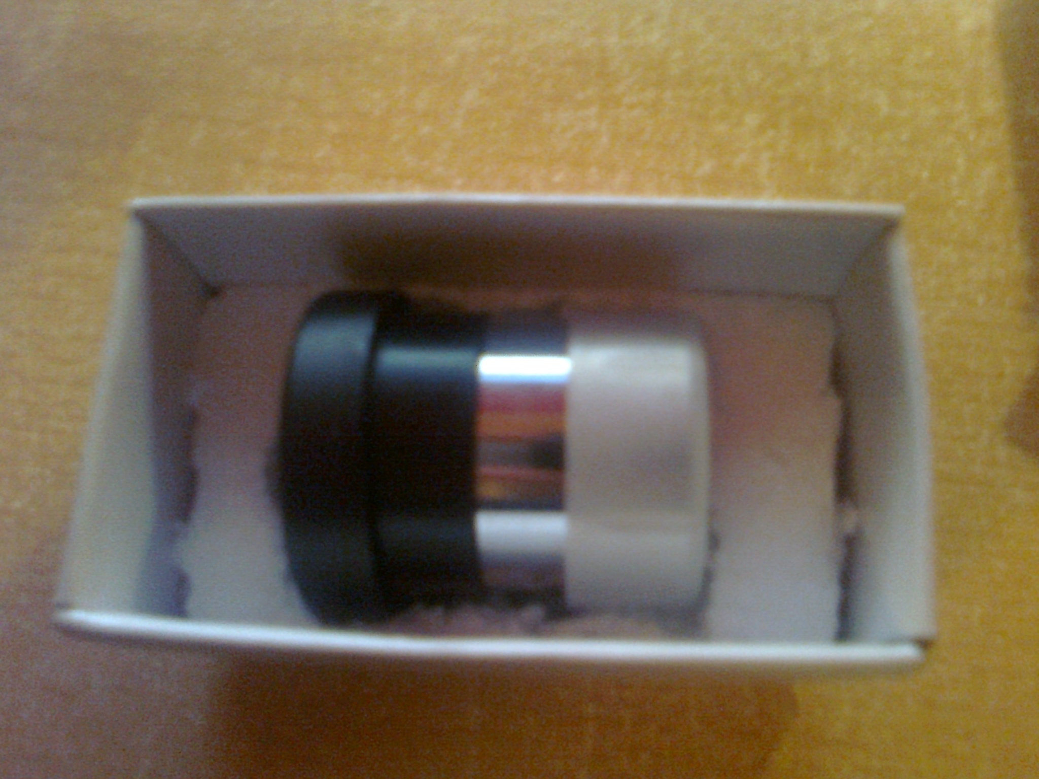

Cóż , może to trudne nie jest i pewnie większość na to wpadła , ale napisze :D
Cóż jakieś opakowanie , najlepiej plastikowe pudełeczko , styropian , wycinamy w styropianie by idealnie wchodził w pudełeczko , wycinamy dziurę w styropianie do okularu , następnie jeśli jest miejsce , to robimy kopie , nakładamy , zamykamy i okular odporny raczej na wszelkie upadki np z szafy .
Błahostka ale z nudów pisze , sam dziś sobie zrobiłem do tych moich okularów 10 i 25 :D
Pozdro

Ach ta moja pisownia .
Nasz super okular 10mm
to taka głupia błahostka dodana z nudów , sorry za jakość zdjęć .

Tylko mam ale : tak obrobiony styropian ma tendencję do kruszenia się , co w konsekwencji daje bliżej nieokreśloną ilość drobinek różnych rozmiarów
o ile te większe można wydmuchać to te mniejsze mogą doprowadzić do sytuacji w której będziesz zmuszony rozkręcać okular.
Lepszym materiałem jest gąbka , którą łatwo kroić i kleić w dowolne kształty.

Z tą gąbką to zdecydowanie lepszy pomysł ;)
Jak 10mm za bardzo mi nie szkoda do do Scoposa zrobię właśnie z gąbki

A gąbka nie będzie zbyt miękka dla jakiegoś ciężkiego okularu? Styropian zawsze można "wytopić" zamiast skubać.

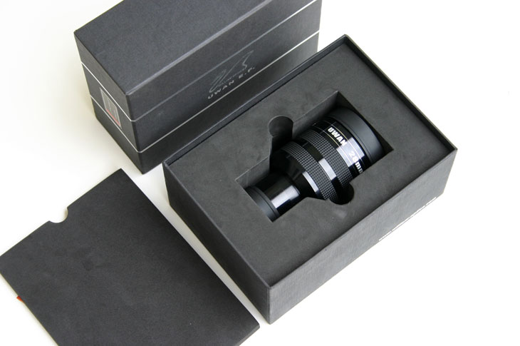

Bartku, William Optics tak pakuje swoje cacka
Nie jest to zbyt praktyczne rozwiązanie " w boju" ale godnym szacunku jest Twoja dbałość o okulary - nawet te z zestwu.
Scopos 30 ma mimo wszystko praktyczniejszą "sakiewkę" w zupełności wystarczającą do ochrony przed uszkodzeniami przy normalnym użytkowaniu (nie przed upadkiem!). Życzę Ci aby kolekcja Twoich okularów była na tyle duża abyś mógł zaopatrzyć się w metalową walizeczkę wyściełaną gąbką - jaką posiadają "zawodowcy".

No nieźle to pakują :D
Co do Scoposa no to ciesze się że w miarę jakaś tam ochrona jest , ale jak mi się nie spodoba to zrobię swoją z pianki :lol:

Dość długo miałem walizkę z wypełnieniem z gąbki , nic się nie działo poza dokładnym wyprofilowaniem gąbki na kształt okularu.
Wytopiony styropian przekształca się w twardą warstwę plastiku , co zapewne pozostawi niemiłe ślady na obudowie okularu po kilku użyciach.
Styropianu wala się wszędzie pełno , spróbuj wytopić dołek i sprawdź go organoleptycznie.

Może i racja. Wszystko zależy od gąbki. W pierwszej chwili pomyślałem o takiej zwykłej kąpielowej, ale przecież są też inne budowlane, które są zdecydowanie trwalsze i twardsze, a zarazem podatne na modelowanie.
