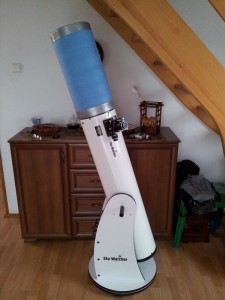

Moj pomysł na chłodzenie teleskopu. Do budowy zastosowałem kawałek spienionego plastiku z jakiejś reklamy sprzętu RTV, wentylator z obudowy od zasilacza PC, zasilacz 12V 1A, fizelinę od krawca jako filtr powietrza, gumka recepturka do zamontowania filtra, kilka śrubek, sprey czarny matt aby jakoś wyglądało. Po włączeniu wiaterek leci przez tubę więc chyba będzie szybciej schładzało się lustereczko :)

No ten wentylek nie jest mały no iprzykrywka zapobiega mieszaniu powietrza przy lustrze puszczając całość przez tubę. Wyrażnie czuć ruch powietrza przy pająku więc chyba powinno to troczę przyśpieszyć oddawanie temperatury przez lustra. Najwyżej trza będzie szybko pić herbatkę :)

Jako wieloletni ;) użytkownik tego rozwiązania powiem tak: na pewno uzyskujemy poprawę w szybkości schłodzenia lustra i w odporności na zaparowanie lustra wtórnego i głównego. Widać wyraźną różnicę pomiędzy szybkością zaparowania lustra wtórnego (bo te szybciej paruje) z wiatraczkiem i bez. Natomiast przy skrajnie złych warunkach wiatrak nie pomoże i lustra tak czy siak też zaparują.
Natomiast żeby nie było tak różowo to mogę powiedzieć że podobny efekt można użyć prostszymi środkami. Po prostu trzeba wynieść telepa wcześniej na dwór celem lepszego schłodzenia, a przeciwko parowaniu zastosować odrośnik z karimaty. Taki odrośnik jest bardziej skuteczny niż wiatraczek, sprawdziłem to empirycznie. Dlatego raczej warto raz postawić na odrośnik niż się bawić w wiatraczki i dodatkowe źródła zasilania, co też może stanowić problem.
Odrośnik jaki zrobiłem wygląda tak i daje radę nawet wtedy, gdy wiatrak dawno by wymiękł.
