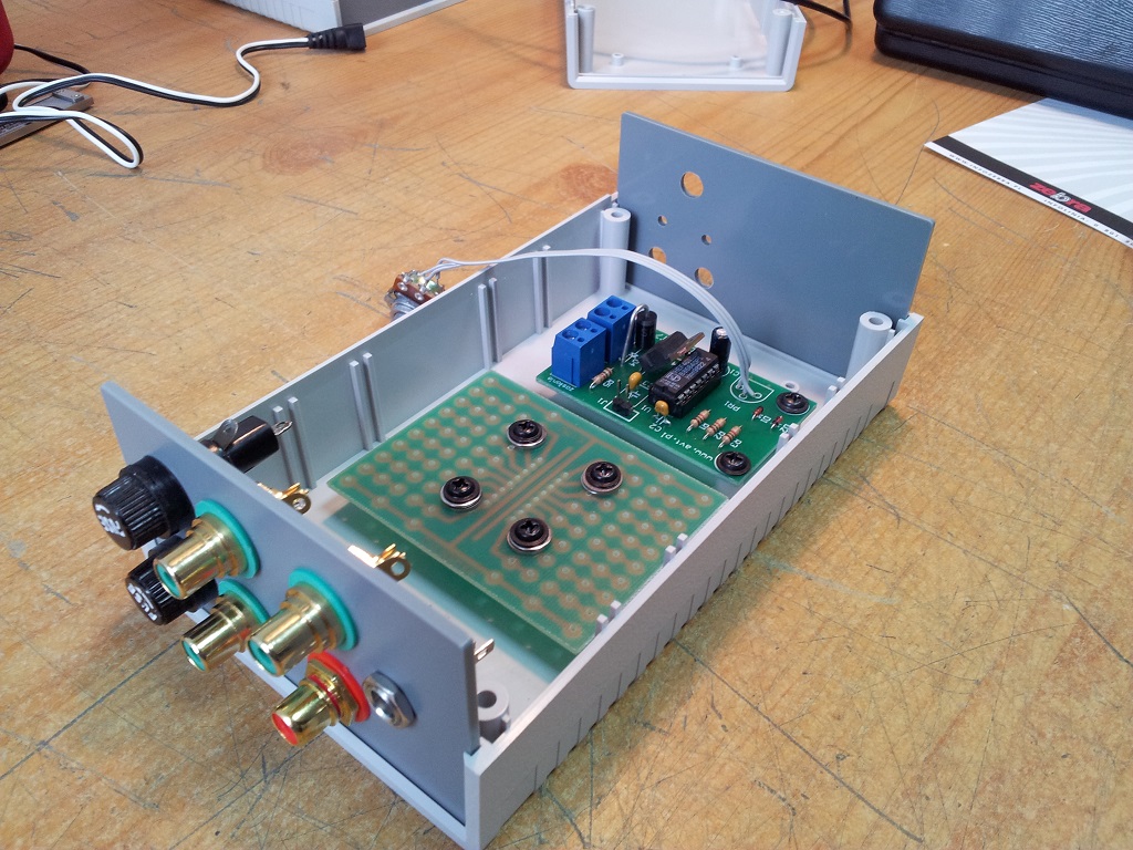

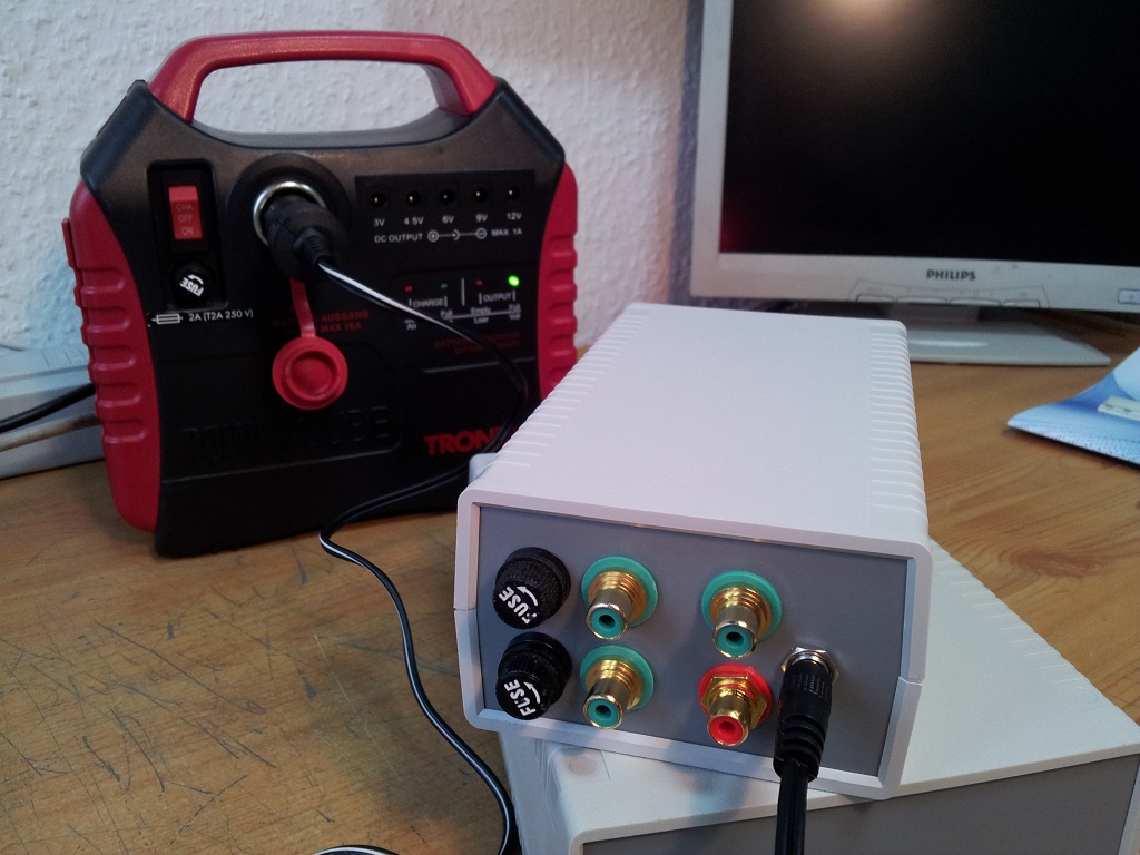

Jako że ostatnio stałem się szczęśliwym posiadaczem GSO 10” wyposażonego w grzałkę lusterka wtórnego, postanowiłem z tego wynalazku należycie korzystać. Miałem co prawda do testowania wspaniały sterownik naszego forumowego kolegi, jednakże zwyciężyła chęć wypróbowania własnych sił na polu astro-majsterkowania. Tak to zrodził się pomysł skonstruowania, a raczej złożenia z gotowych modułów prostego sterownika grzałek.
To jednokanałowe urządzenie zasila z tym samym (regulowanym) poziomem napięcia trzy zielone złącza RCA do grzałek. W końcu warunki wilgotnościowe dla lustra wtórnego, szukacza czy okularów są takie same, moc grzałek jest tylko różna w zależności od rodzaju ogrzewanego urządzenia. Czwarte, czerwone gniazdo RCA jest podpięte pod 12V czyli na maksimum i włączane osobnym wyłącznikiem – może się to przydać do szybkiego odparowania okularu albo np. do podłączenia wentylatora lustra głównego. Włączenie urządzenia i dodatkowego napięcia 12V sygnalizowane jest świeceniem czerwonych LED-ów nad odpowiadającymi im wyłącznikami. Dla uproszczenia konstrukcji wskaźnik napięcia na regulowanych wyjściach to mały analogowy woltomierz o zakresie 15V i wymiarach 4x4 cm. Sercem urządzenia jest regulator impulsowy AVT735B, a całość siedzi w obudowie G762. Obwód wejściowy i wyjściowy zabezpieczony jest bezpiecznikami.
Urządzonko działa, dzisiaj przeszło domowe testy, teraz czas ruszyć w pole. Samodzielne poskładanie takiej zabawki daje naprawdę wiele frajdy.
Komentarz: Pierwszy etap budowy
01.jpg [ 302.39 KiB | Przeglądane 11354 razy ]

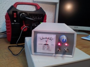

Komentarz: Płyta czołowa
02.jpg [ 251.84 KiB | Przeglądane 11354 razy ]

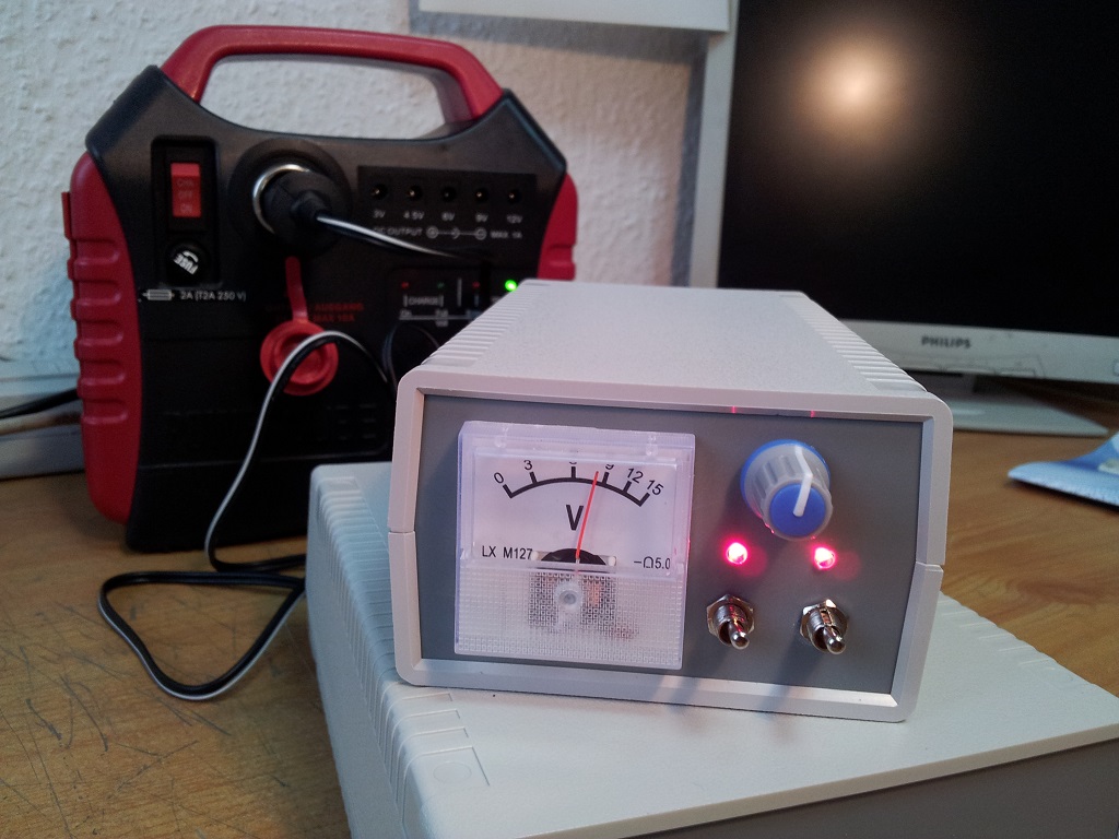

Komentarz: Teraz wystarczy to tylko połączyć...
03.jpg [ 314.77 KiB | Przeglądane 11354 razy ]

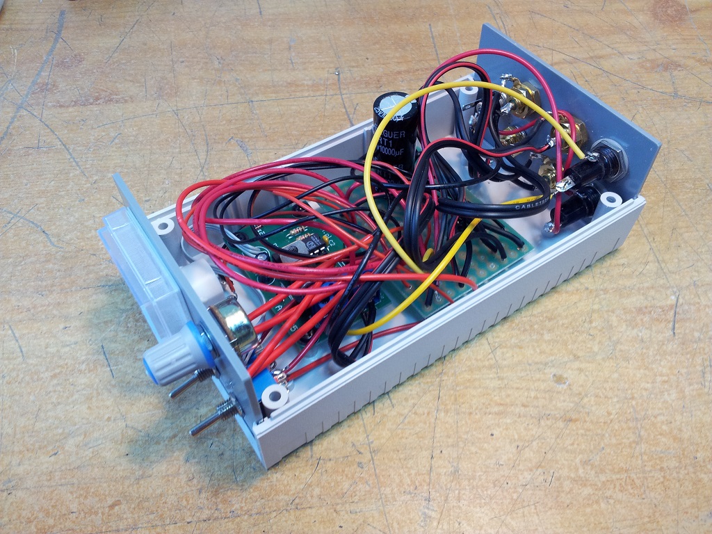

Komentarz: A tu już połączone ;)
04.jpg [ 342.42 KiB | Przeglądane 11354 razy ]

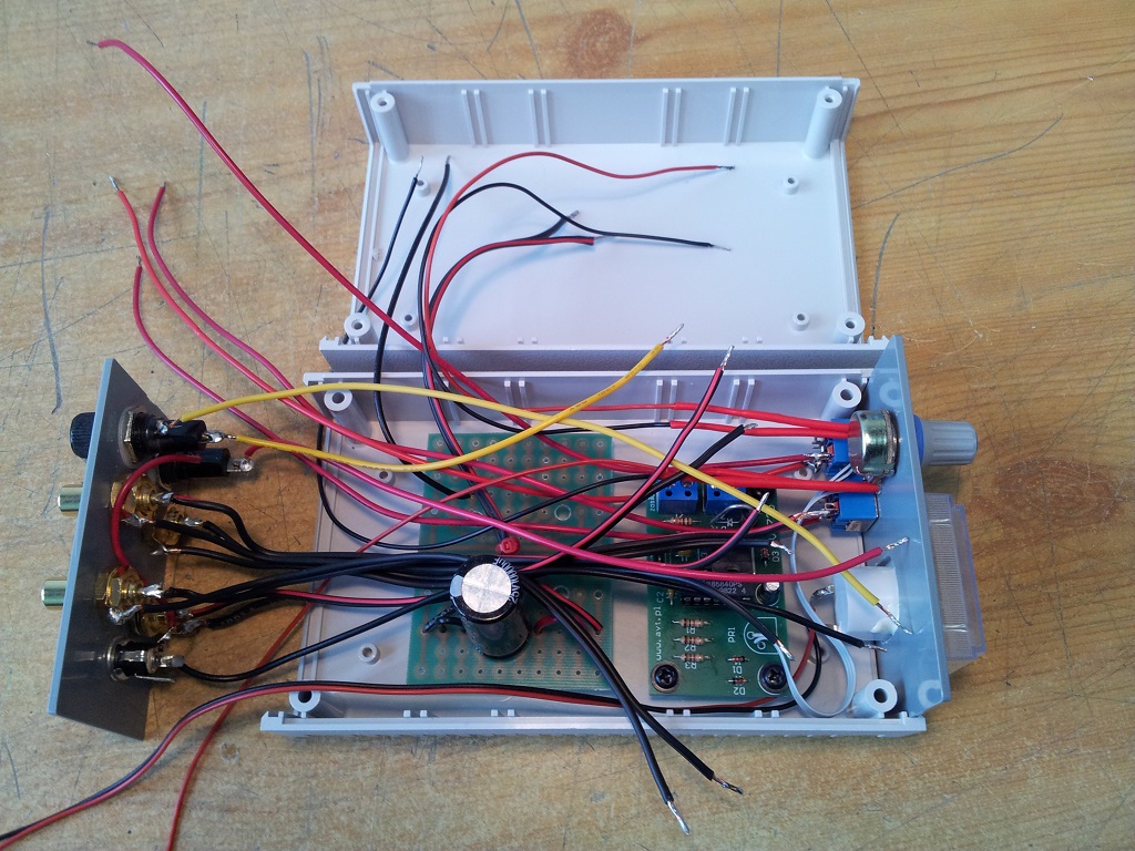

Komentarz: Uruchomione urządzenie - płyta czołowa
05.jpg [ 200.92 KiB | Przeglądane 11354 razy ]

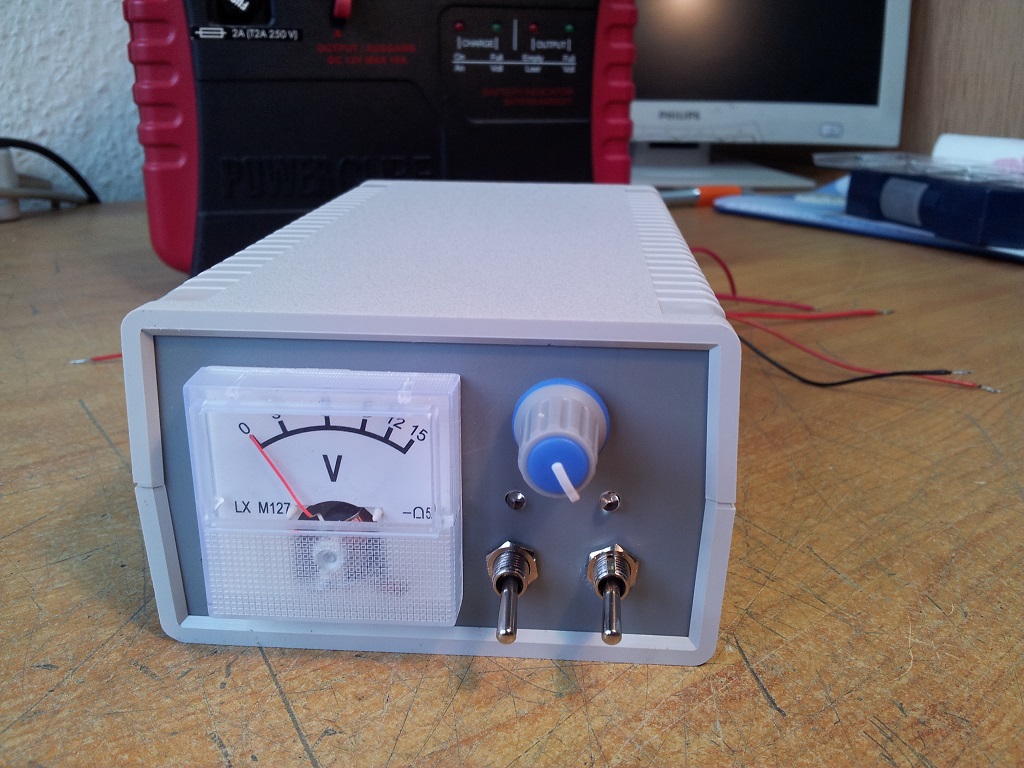

Komentarz: Uruchomione urządzenie - tył
06.jpg [ 201.32 KiB | Przeglądane 11354 razy ]

Dzięki chłopaki za miłe słowa!
Dawid Barteczko napisał(a):
Sam się zastanawiałem nad zastosowaniem jednego sterownika, i jestem ciekaw jak z efektywnością sterowania wszystkiego 1 sterownikiem dla różnych mocy grzałek ( 2,8W LW, 6W szukacz, ok 5W okular). Moim zdaniem, jeden sterownik ma sens, w przypadku kiedy wszystkie grzałki pobierają taką samą moc, ale mogę się mylić i czekam na info po kilku testach w boju.
Właśnie wyszedłem z takiego założenia, że warunki wilgotnościowe są takie same dla wszystkich grzanych urządzeń, to znaczy albo jest bardzo wilgotno i wtedy wszystko grzejemy na maksa, albo jest lekko wilgotno i wtedy idziemy tylko na podtrzymaniu. Wielkość grzanego sprzętu determinuje moc grzałek. Powiedzmy że grzałka okularu ma 5W a LW 3W. Przy małej wilgotności grzejąc połową mocy mamy 2,5W dla okularu i 1,5W dla LW. Proporcja jest zachowana, okular wymaga przecież większej mocy niż LW i powinno być moim zdaniem OK. A jak coś trzeba będzie szybko dogrzać to mam wyjście 12V. W praktyce myślę że będę miał podłączone do wyjść regulowanych szukacz i LW, a okular będę doraźnie podgrzewał z 12V w razie zaparowania, bo jak na razie nie wyobrażam sobie jak żonglując okularami co chwila zakładam i ściągam z niego grzałkę.
Ale - jak wspomniałeś wyżej - są to tylko moje czysto teoretyczne dywagacje. Jedynym sprawdzianem jest test na polu walki, który mam nadzieję niedługo się odbędzie.
A idea wykonania była prosta - chodziło o to by pokazać że ktoś nie zajmujący się na co dzień elektroniką jest w stanie wykonać takie urządzonko.

W piątek (pierwszy raz od kiedy doposażyłem swój teleskop w grzałki) trafiła się wyjątkowo wilgotna noc. Z zewnątrz teleskop ociekał wodą.
LW na szczęście pozostało suche, dzięki minimalnemu podwyższeniu temperatury. Dzięki temu iż mój egzemplarz Klimastron'a posiada termometr, dowiedziałem się że grzałka na LW 2,8W to sporo za dużo i na przyszłość 2W dla LW w 10" w zupełności powinno wystarczyć, a nie wiem czy i to nie za dużo.
