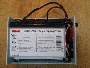

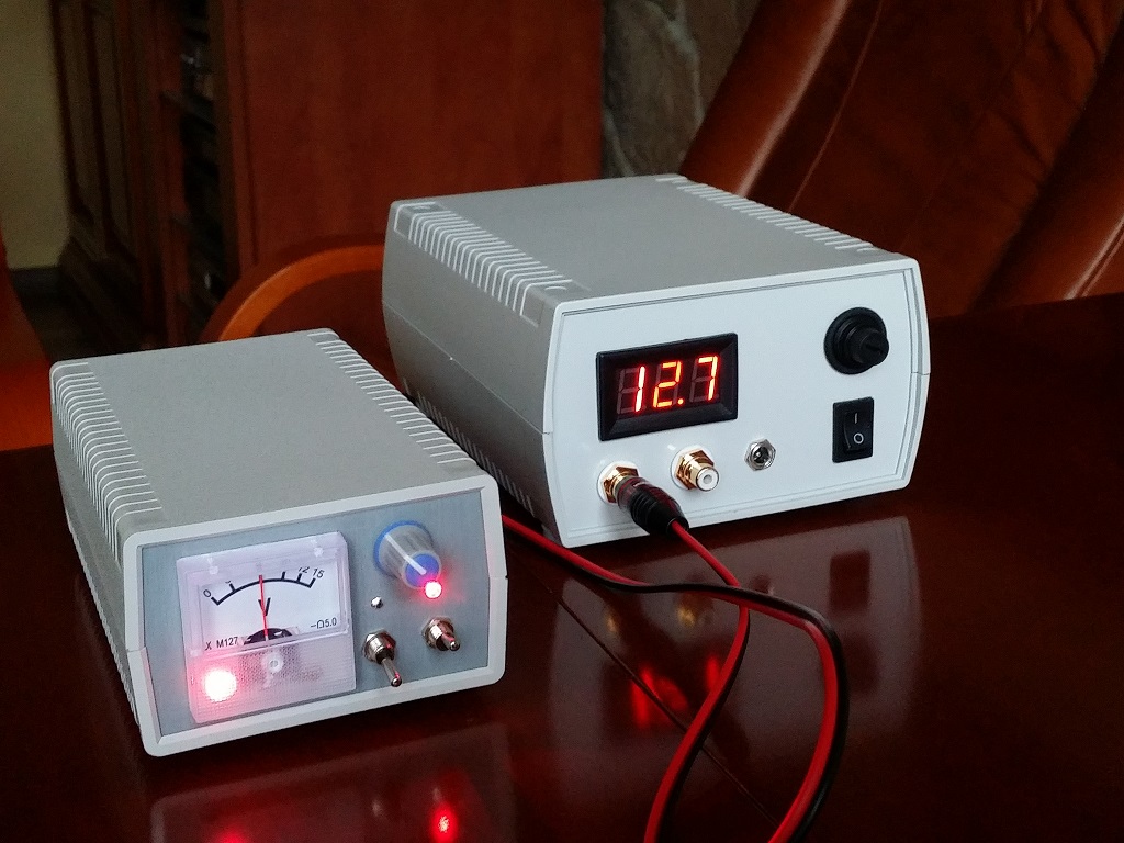

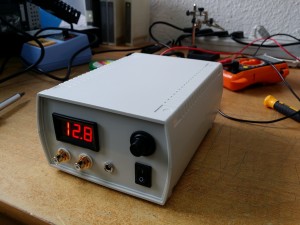

W rok po zmajstrowaniu prostego sterownika grzałek (opisanego w wątku obok) postanowiłem doposażyć go w dedykowany zasilacz akumulatorowy 12V. Chciałem aby było to urządzenie w miarę kompaktowe mieszczące się wewnątrz skrzyni Dobsona tak by nie plątało się pod nogami razem z kabelkami w czasie obserwacji.
Tak powstał sztromboksik czy prądopaczek ;) lub jak go tam zwał (nie chciałbym kopiować nazw kolegów ale trudno tu cokolwiek wydumać). Jest to typowy akumulator żelowy "ubrany" w obudowę Z-112BJ z wyłącznikiem i gniazdami wyjściowymi 12V (2x RCA + 2,1/5,5) zabezpieczonymi bezpiecznikiem topikowym. Całości dopełnia cyfrowy woltomierz pokazujący aktualne napięcie. Tylna ścianka jest celowo niewykorzystana, tak aby móc dosunąć urządzenie maksymalnie do tyłu w skrzyni Dobsona.
W planach dobudowanie układu monitorującego napięcie ostrzegające akustycznie i za pomocą diody LED przed spadkiem napięcia poniżej ustalonego poziomu. Ma to na celu ochronę akumulatora przed zbyt głębokim rozładowaniem. Ale z planami to różnie bywa :) .
Poniżej parę fotek:
Zasilacz 1.jpg [ 256.76 KiB | Przeglądane 5019 razy ]
Zasilacz 2.jpg [ 240 KiB | Przeglądane 5019 razy ]
Zasilacz 3.jpg [ 227.36 KiB | Przeglądane 5019 razy ]
Zasilacz 4.jpg [ 162.68 KiB | Przeglądane 5019 razy ]
Komentarz: Razem ze sterownikiem grzałek

Ładna konstrukcji i bardziej funkcjonalna od oryginału. Tylko takie małe, ale: Polutuj połączenie pomiędzy akumulatorem a przewodami. (samochodowa wsuwka) Płynie tamtędy największy prąd, szkoda by były by ten przewód upalił się w najmniej oczekiwanym momencie.
Gratuluje.

Cześć Tomku! Dzięki za dobre rady i dobre słowo.
Faktycznie na zdjęciu tego nie widać ale złącza konektorowe są polutowane więc nie powinno z tym być problemu.
