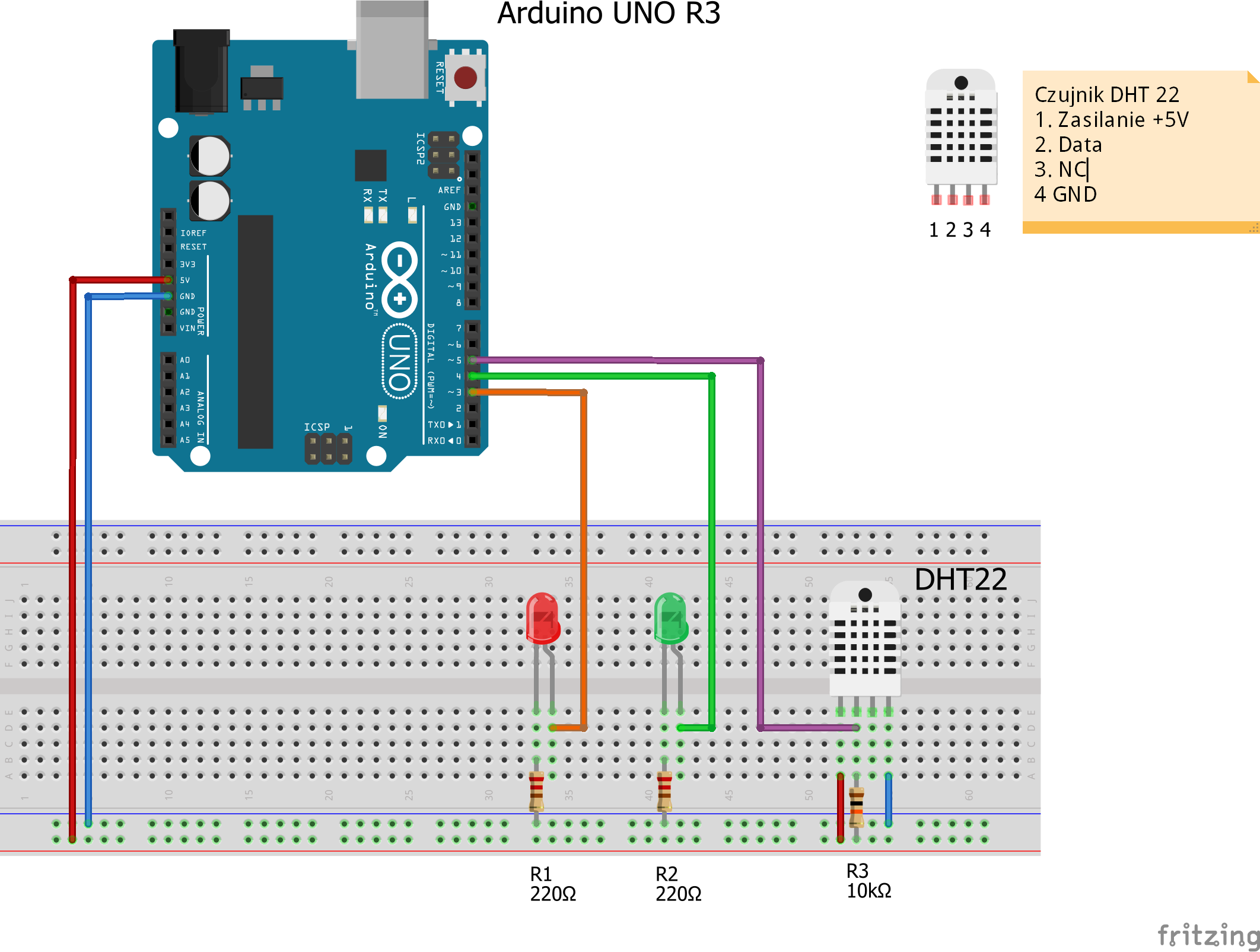

Schemat układu
Komentarz: Schemat układu
ASTRO_DHT22.png [ 349.4 KiB | Przeglądane 3003 razy ]
Opis działania
Układ ma za zadanie dokonywać pomiaru temperatury i wilgotności za pomocą czujnika DHT22. Na podstawie zmierzonych wartości program dokonuje obliczeń temperatury punktu rosy. Mając te dane i na ich podstawie program steruje grzałką. Czerwona dioda LED sygnalizuje (symuluje) włączenie grzałki. Zielona dioda LED sygnalizuje brak roszenia. Program nie ma zdefiniowanego pinu / pinów do sterowania grzałką / grzałkami (układ pełni na chwilę obecną zadanie modelowe, eksperymentalne). Komunikacja szeregowa (COM) służy jako "monitor" działania programu - docelowo może być wyłączona w celu oszczędności pamięci programu.
Funkcje:
  • Pomiar temperatury
  • Pomiar wilgotności
  • Obliczenie punktu rosy
  • Sterowanie grzałką teleskopu - włącz / wyłącz (symulacja diodami LED)
  • Sygnalizacja błędu odczytu z czujnika DHT - (wizualna, diodą LED)

Starałem się maksymalnie opisać komentarzami program. Sama idea wcale nie jest jedyna i słuszna.
Jest to wersja 1.0, modelowa i ma służyć jako punkt wyjścia do w pełni działającego urządzenia.
Dlatego sygnalizację działania oparłem na dwóch diodach LED.

Projekty "Zrób to sam"
 Tytuł: Re: Arduino w Astronomii - Sterownik grzałek
PostNapisane: poniedziałek, 13 maja 2019, 15:17
Posty: 5173
A kiedy wersja z PWM i sterowaniem mocą grzałki zależnie od temperatury i punktu rosy ? :)

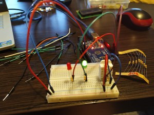

PostNapisane: środa, 15 maja 2019, 19:17
Informuje, że doszedłem już do tego punktu
grzalka0.jpg [ 192.64 KiB | Przeglądane 2946 razy ]
