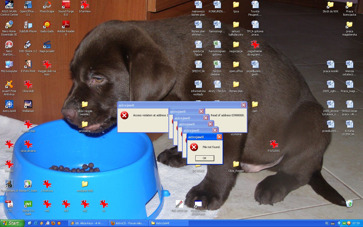

ja też mam mały problem. Aby mieć aktualną wersję na tym komputerze odinstalowałem 16.01 i zainstalowałem 16.06 (lub 16.07 ściągniętą dwa dni temu z serwera AstroCD) i po włączeniu wyskakuje mi błąd file not found i wyskakuje mnóstwo takich okienek. Dopiero gdy wcisnę parę razy escape to okienka znikają i program się uruchamia. Wydaje mi się że to jest coś z flashem ale przecież zarówno flasha i shockwave'a mam zainstalowanego. Proszę o pomoc.
a żeby to zobrazować to daję zrzut ekranu (PS. wiem, że mam bajzel na pulpicie ;) ).
blad.jpg [ 296.83 KiB | Przeglądane 11507 razy ]

Miałem to samo po wybraniu "ustaw obiekt jako startowy" i zapisaniu konfiguracji. Tylko, że u mnie nie dało się tego zatrzymać :lol:
Wyczyściłem rejestr i zainstalowałem program jeszcze raz.
Niestety właśnie zauważyłem, że nadal nie zapisuje mi jpg :o Nie wiem o co chodzi :shock:
Zapisywał a teraz znowu nie chce tego robić! Cóż, jeśli u tylu osób chodzi to jest to pewnie problem z moim komputerem. Ale jaki to już nie wiem?

Moja podstawowa prywatna wersja AJW chodzi cały czas bez zarzutu na wszystkich 3 moich kompach. Po uwadze Daniela zainstalowałem na moim głównym kompie, w innym miejscu (folderze) AJW 16.06 co wielokrotnie robiłem i zawsze było ok, ale wczoraj po tej zwykłej nowej instalacji ta wersja sypała się jak u Was. Stara, w głównym miejscu chodzi OK, ale ta nowa ma problemy. Nie wiem dlaczego tak się dzieje. Bardzo często instaluję dla różnych prób AJW w innych miejscach i bywało, że miałem kilka działających wersji i było wszystko OK.
Muszę przepatrzyć dlaczego tak się dzieje. Nic nie zmieniałem, a jest inaczej. Te flashe instalowałem jeszcze raz.
Aby sprawdzić, czy to jest wina kompa, czy instalatora to dograłem drugą wersję AJW 16.06 w innym miejscu na kompie służbowym. Ale tu o dziwo wszystko chodzi bez zarzutu.
Wyciagam więc wniosek, że gdzieś w moim kompie w domu zasadziło się coś, co uniemożliwia mi prawidłowe zainstalowanie dodatkowego AJW. Może coś z rejestrami? Może jakiś wirus mi wlazł i go nie widzę? Na razie nie wiem, ale gryzę to.
Czyli instalator jest OK. Coś siedzi w naszych kompach, ale nie wiem co.
Grzegorz
Co do padania programu przy zapisie do JPG - to na pewno masz przyjęty za duży katalog 9.0mag przy zbyt dużym zakresie na mapie. Pamięć nie wyrabia się z miejscem i dlatego program ma problemy. Dla kołowych map i całego nieba wystarcza 6.0 - no może 6.5 mag. Tam przyjęcie 9.0 mag jest dużą przesadą. Muszę w takim razie tam ograniczyć możliwość wyboru katalogu.
To samo w kwadratowych mapach - katalog 9.0 mag przyjmuj tylko dla szczegółowych map o zakresie max do 6 h.

Może wspólnymi siłami uda nam się zlokalizować, gdzie jest przyczyna tego stanu rzeczy.
Jak mi się sypało po tej instalacji w drugim miejscu, to po próbie zatrzymania CTRL-ALT-DEL w wykazie programów uruchomionych zauważyłem, że są TRZY !!!! uruchomione programy AstroJaWil, a uruchamiałem tylko JEDEN !!. Na pewno program pada jak się uruchamia go w tej samej lokalizacji dwa razy. Więc podejrzewam, że tu jest przyczyna tych sypań. Jakieś coś uruchamia program dwa (trzy) razy zamiast tylko raz. Czy coś jest nie tak w autostarcie, rejestrach, jeszcze nie wiem, ale sie dowiem.
Po południu zrobię eksperyment. Dobrze działającą wersję skopiuję do innego foldera i tam ją uruchomię. Mogę się założyć, że nie będzie padała. Wtedy już będę bliżej znalezienia przyczyny tego sypania się.
