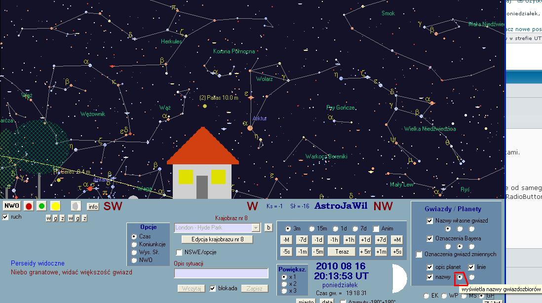

Może takie nie zbyt ważne pytanie:
Czy jest możliwość wyświetlania polskich nazw gwiazdozbiorów? Najlepiej jeszcze gdyby nie były pisane skrótami.
Przyznam się, że mam trochę z tym problem (i wiem że nie tylko ja).
Dzięki - Adam.
 Tytuł: Re: AstroJaWil 16
PostNapisane: poniedziałek, 16 sierpnia 2010, 12:41
Dzięki - Adam.
Dziwne, że są z tym kłopoty. Wyświetlanie nazw gwiazdozbiorów na mapach i w całym programie jest możliwe od samego początku programu, aż do teraz. Przy opcji wyświetlania nazw gwiazdozbiorów są zwykle dwa kółeczka tzw. RadioButtony.
Można tam zaznaczyć albo pisanie skrótami, albo pełna nazwa.
Zobacz poniższy ekran.
horyz.JPG [ 114.86 KiB | Przeglądane 7589 razy ]
PostNapisane: poniedziałek, 16 sierpnia 2010, 12:51
Posty: 516
Lokalizacja: Goczałkowice
:shock: No to niezłe szopki, widać człowiek (czyt. też ja) szuka na siłę jakiś skomplikowanych rozwiązań, a nie widzi tego co oczywiste! Dziękuję.

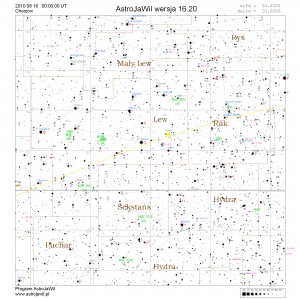

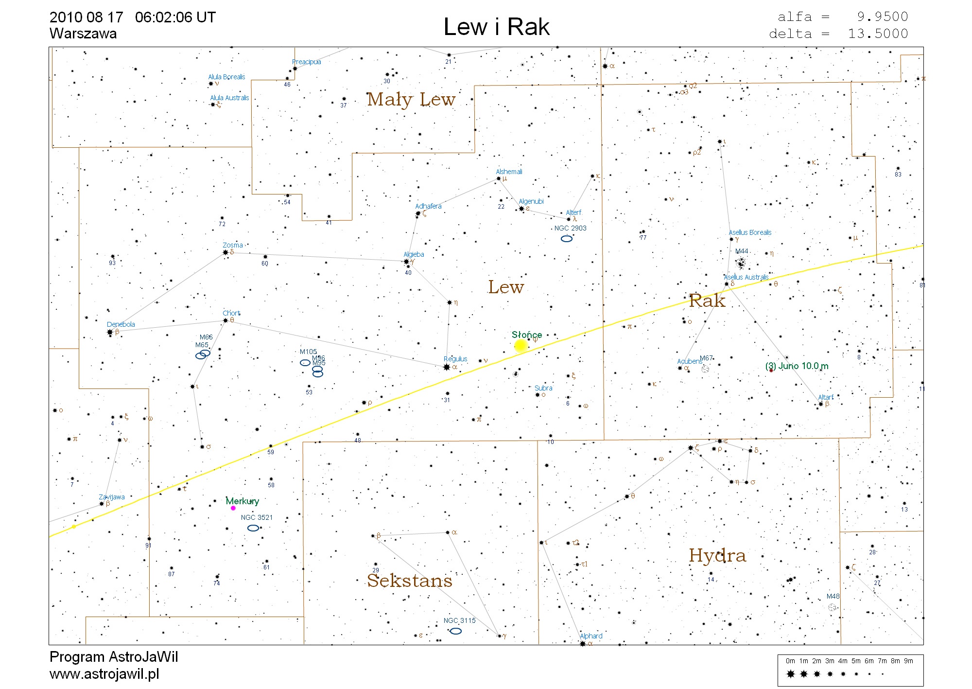

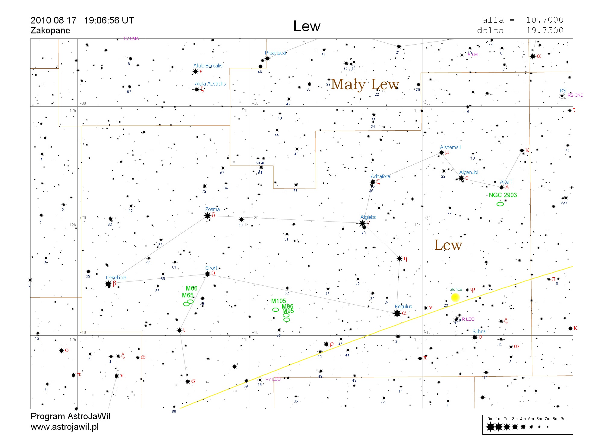

PostNapisane: wtorek, 17 sierpnia 2010, 08:23
Dzięki kilku cennym wskazówkom Marka, mapki kwadratowe i prostokątne zyskały na czytelności i są ładniejsze.
Co nowego:
- można wybrać osobno font czcionki dla nazw konstelacji, nazw własnych gwiazd i opisów ciał Układu Słonecznego
- opcja wyświetlania numeracji Flamsteeda tylko dla gwiazd, które nie mają swojej nazwy własnej ani oznaczenia Bayera
- opcja grubości linii gwiazdozbiorów
- odległość opisów gwiazdy zależna od jej wielkości
Ta wersja programu (AJW 16.20) będzie dostępna od czwartku. Do tego czasu jeszcze testuję i upiększam :)
lew_i_rak_.jpg [ 496.8 KiB | Przeglądane 7534 razy ]

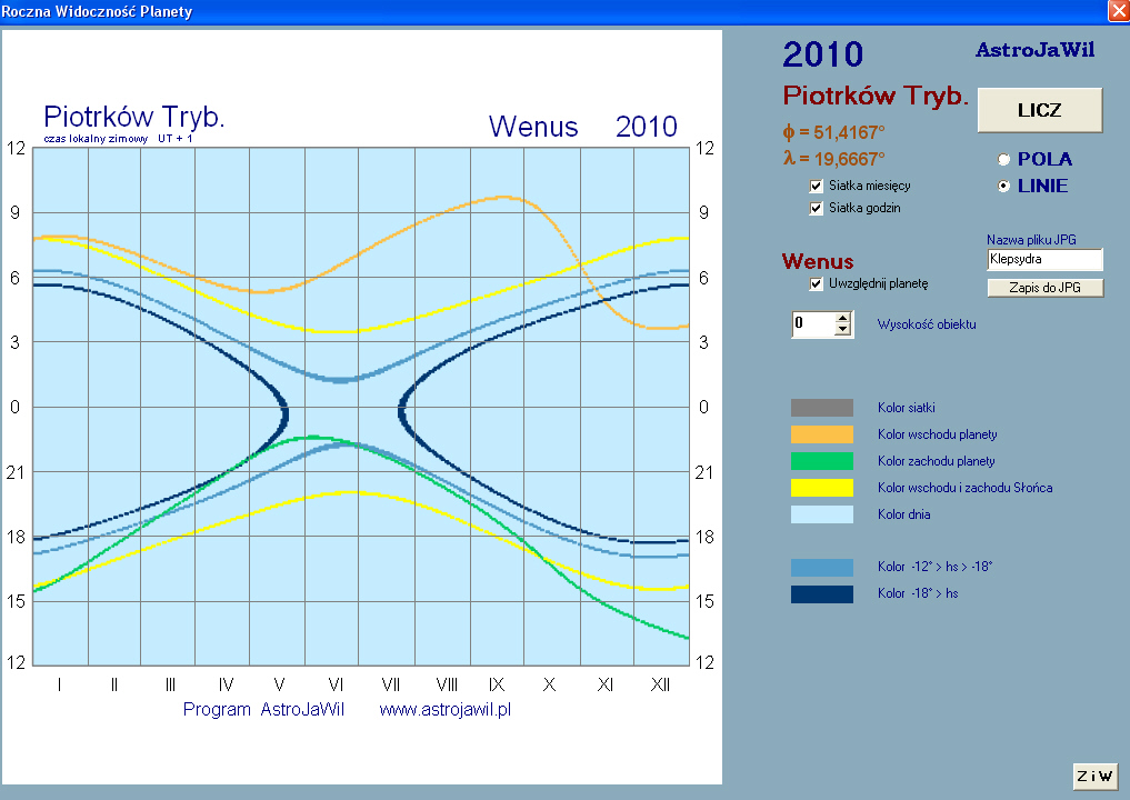

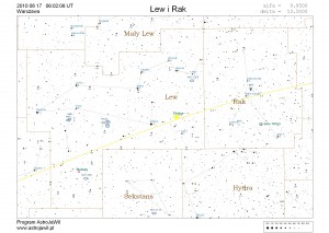

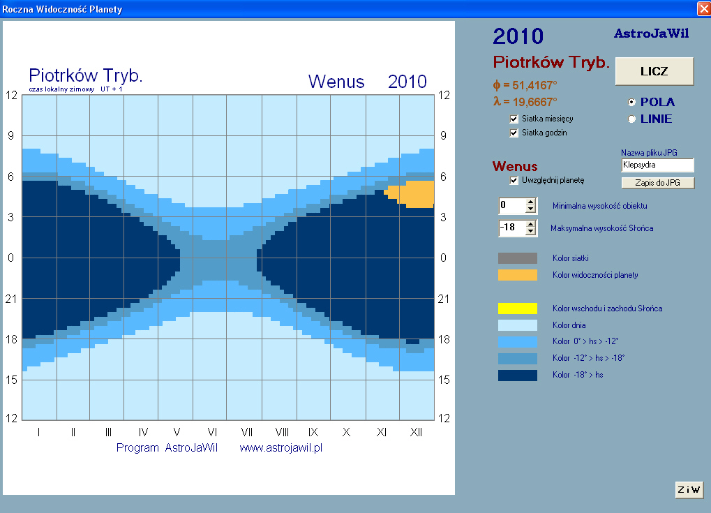

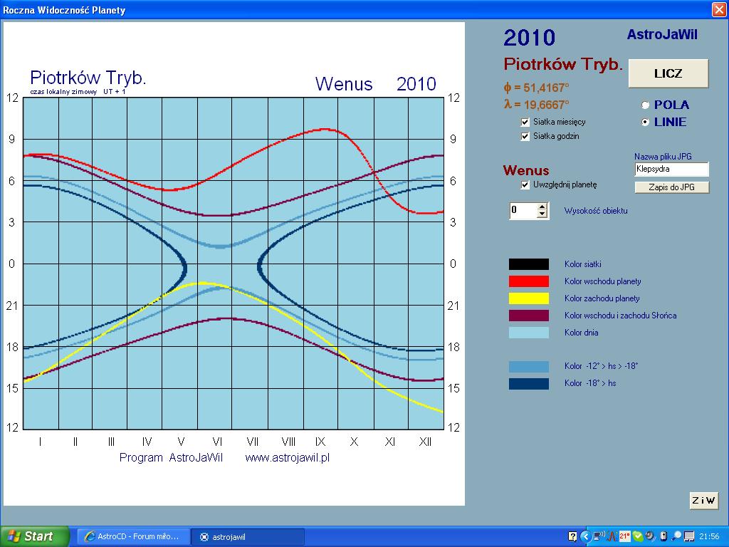

Jakoś tak mi dziś szybko poszło ze wszystkim i w zasadzie skończyłem wersję AstroJaWil 16.20.
Do pobrania już jest z programu, z tym, ze trzeba się nieco uzbroić w cierpliwość, bo jest tego 16 plików i są tam długie katalogi. Musiałem je przerobić, aby program prawidłowo wyświetlał oznaczenia Bayera z dodatkową literką, np. alfa1, alfa2.
Ponadto są tam zmiany opisane w poprzednim poście, ale jeszcze rozbudowałem te nowe funkcje RWP i RWO w możliwość edycji kolorów i rozróżniłem linię zachodu i wschodu planety.
Teraz mapki mogą wyglądać tak:
lew.jpg [ 428.6 KiB | Przeglądane 7506 razy ]
Można aktualizować od wesji 16.15 i wyższej.
Bardzo proszę o test tej wersji to może zdążę coś poprawić czy uzupełnić przed utworzeniem pełnego instalatora.
Miłej zabawy z tą nową wersją.
rwo17.jpg [ 246.37 KiB | Przeglądane 7499 razy ]
rwp17.jpg [ 274 KiB | Przeglądane 7499 razy ]

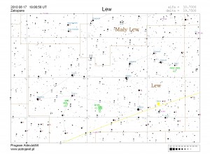

PostNapisane: wtorek, 17 sierpnia 2010, 22:30
Jeszcze jedna mapka tych okolic LWA.
lew_1620.jpg [ 1020.6 KiB | Przeglądane 7488 razy ]
