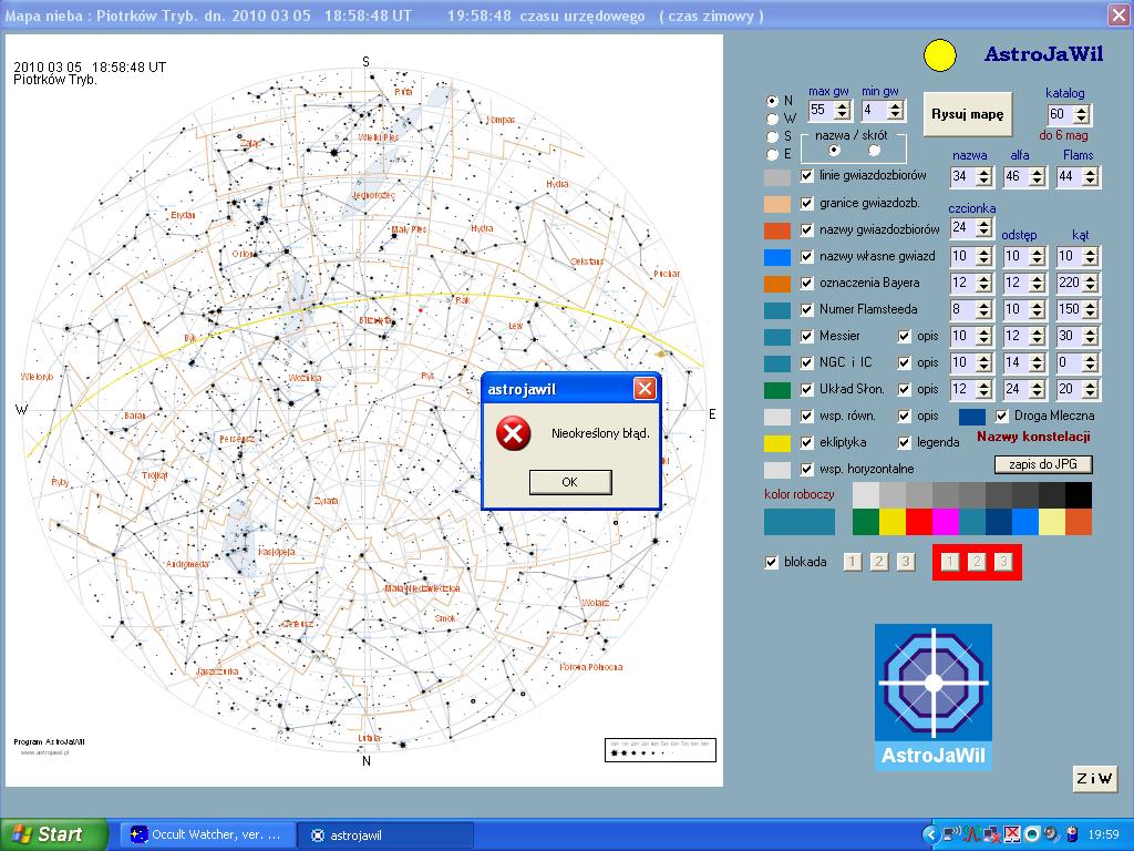

Januszku mam pewien problem z programem. Nie mogę zapisać mapki kołowej wyskakuje mi taki info o nieokreślonym błędzie. Ten błąd powtarza się tylko podczas zapisu mapki kołowej.
Mapa rysuje się bez problemowo, ale zapis jest niemożliwy.
nieokreślony błąd.JPG [ 151.53 KiB | Przeglądane 5794 razy ]
Czy za każdym razem tak masz? Tzn. czy jak włączysz program od nowa to też masz ten komunikat?
Pamiętaj, że czas utworzenia pliku JPG też trwa kilka sekund.
Jeszcze nie znam tego środowiska aż tak doskonale. Określ ten bląd "nieokreślony" to może pomogę :D
