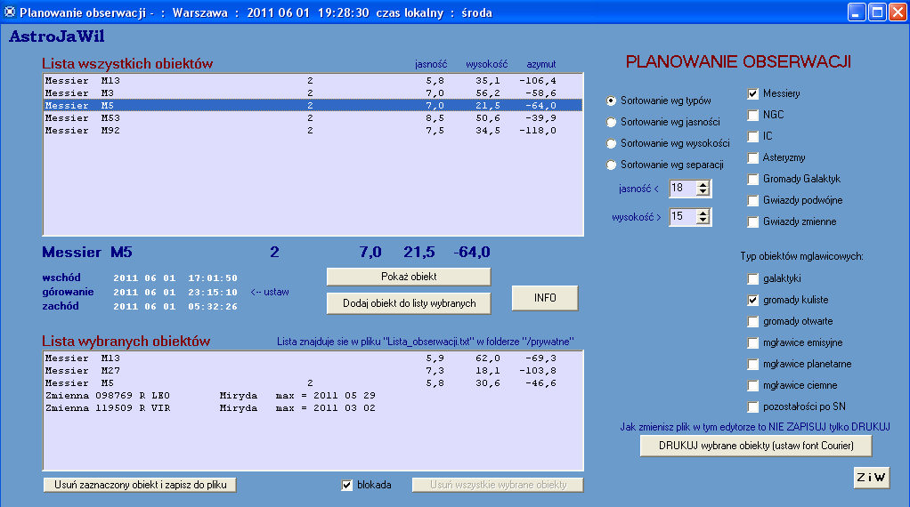

Idąc za ciosem dodałem dziś w planowaniu (Horyzont -> Planuj) nowe opcje.
Wybrany obiekt z górnej listy od razu ustawiony jest jako OBIEKT oraz ma policzone momenty wschodu, zachodu i górowania.
Jak klikniemy w godzinę górowania to program ustawi ten czas i pojawi się Horyzont z obiektem na środku.
Polecam nową wersję 17.35 - na razie tylko do aktualizowania z programu.
Pełny instalator jest ciagle 17.32. W piątek będzie nowy instalator aktualnej wersji.

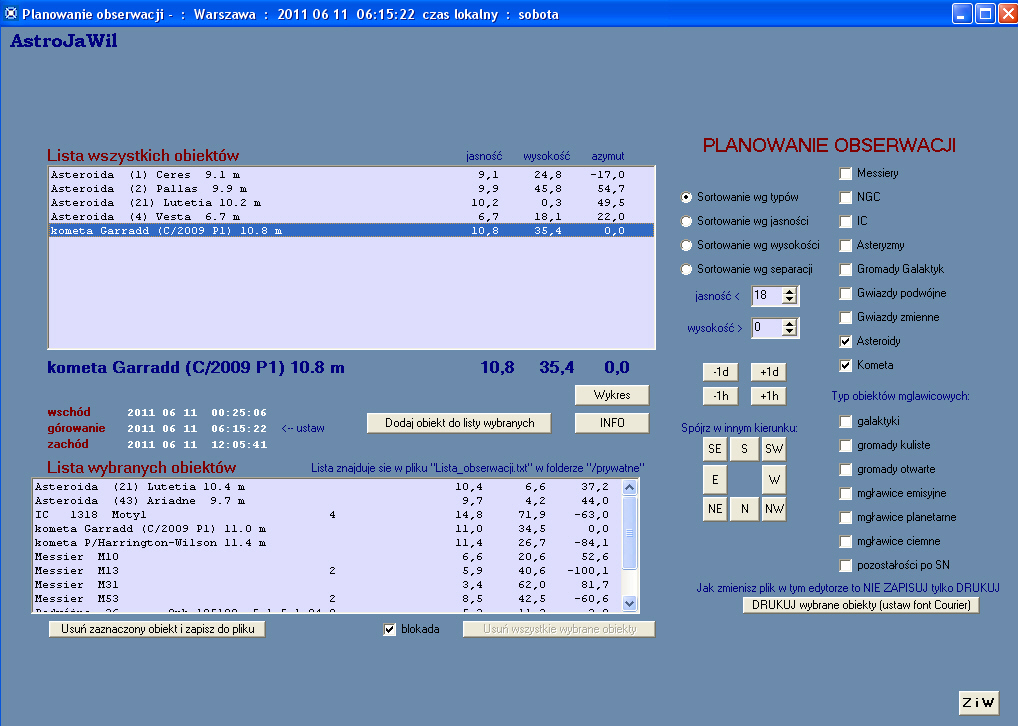

Minęło parę dni i mamy kolejne nowe możliwości w funkcji [Planuj].
Do listy planowanych obiektów możemy dodać asteroidy (wskazane 8 sztuk na stronie OBIEKTY) oraz kometę (wybraną na stronie OBIEKTY).
Na prośbę jednego z użytkowników dodałem przycisk [-1d] i [+1d].
Tak więc można z programu uaktualnić wersję do numeru 17.37.
http://www.astrojawil.pl/foto22/ajw_1737_plan.jpg

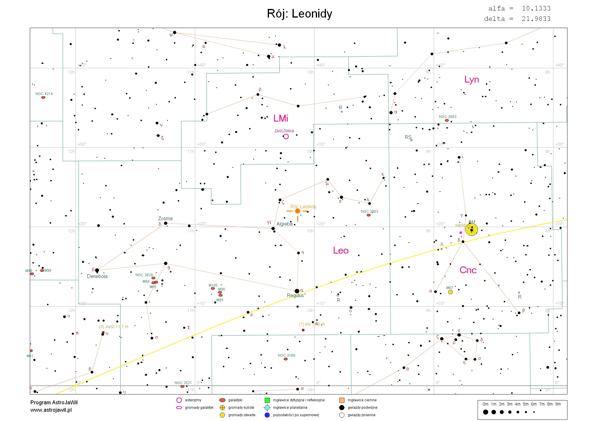

W nowej wersji programu dodałem możliwość zaznaczenia na mapach kwadratowych OBIEKTu.
Teraz na mapce można pokazać gdzie znajduje się np. jakiś radiant roju meteorów.
To jest w wersji 17.41
Cały obrazek:
roj_leonidy.jpg [ 373.43 KiB | Przeglądane 7198 razy ]

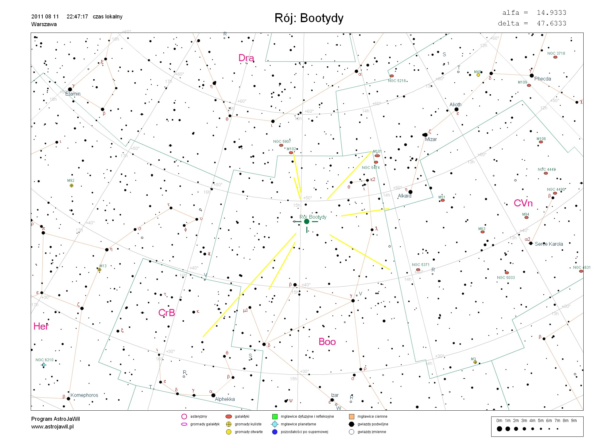

Zrobiłem nowa wersję 17.42, a w niej:
- nowa, uaktualniona efemeryda komety Garradd (2009/P1)
- poprawiłem w Horyzncie miejsca wyswietlania niektorych radiantow rojów (po ostatnich poprawkach coś tam zepsułem :) )
- dodałem możliwość wyswietlania smug meteorów w mapach kwadratowych. Poniżej ilustracja.
Zachęcam do aktualizacji z programu (tylko dla tych, którzy mają 17.41), a jutro w środę będzie instalator pełnej wersji 17.42.
bootydy.jpg [ 492.43 KiB | Przeglądane 7161 razy ]

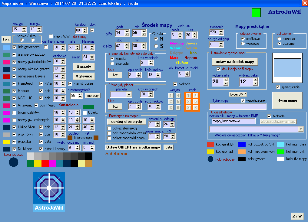

No i mamy wersję 17.43 Zapraszam do aktualizacji. Rewolucyjna zmiana w mapach kwadratowych. Wahałem się czy zostawić mapki tworzone we Flashu, ale na razie nie zostawiłem. Jakościowo nie jest gorzej, a czas tworzenia mapek niesamowicie krótki, w porównaniu z tymi mapkami we Flashu. Mapki zapisują się w folderze BMP i mają po 15MB pojemności. Nie zapomnijcie czyścić tego folderu co jakiś czas. Po kliknięciu w [Rysuj mapę] zapisze się plik z mapą w folderze BMP i od razu program skojarzony na Waszych komputerach do edycji plików BMP otworzy tę mapę. Pamiętajcie, że macie ustawione własne kolory i wielkości czcionek dla starych map. Należy je nieco zmodyfikować. Ja zmniejszyłem większość czcionek. Na ilustracji ekran roboczy map kwadratowych - nareszcie w jednym kawałku :)
I jak szybko pojawiają się mapy!!
ajw_1743_mapa.gif [ 48.32 KiB | Przeglądane 7069 razy ]
