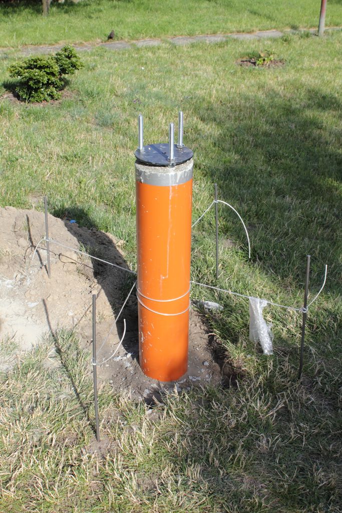

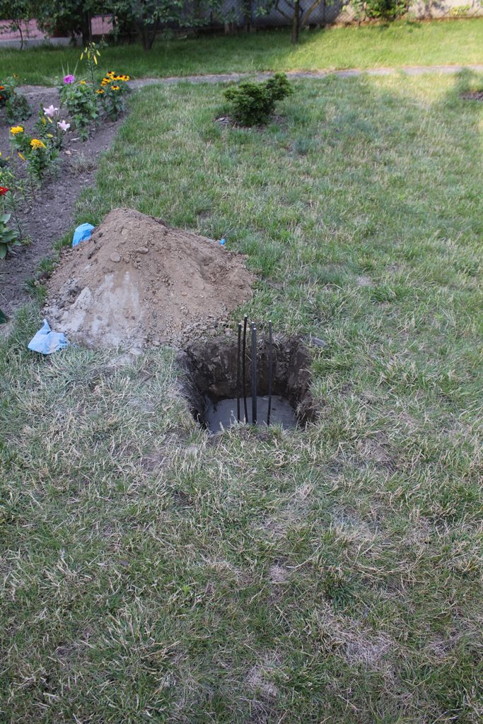

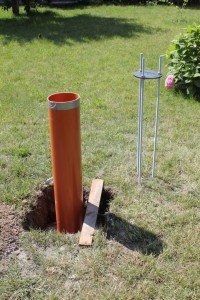

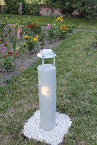

Jako, że z natury jestem leniwy i denerwuje mnie ciągłe rozstawianie montażu, kabli etc... oraz zważywszy na korzyści płynące ze stabilnego montażu to zdecydowałem się na zrobienie oto takiego słupka.
Od tego słupka podciągnę sobie kabelki do komputera stacjonarnego i będę mógł pić ciepłą kawkę w domu (w końcu to nie visual).
Do słupa dorabiana jest właśnie baza pod montaż, więc jeszcze jedno zdjęcie na koniec będę Wam dłużny.

To takie nogi jak w EQ8 :D
Świetny pomysł, jeszcze lepsza realizacja.

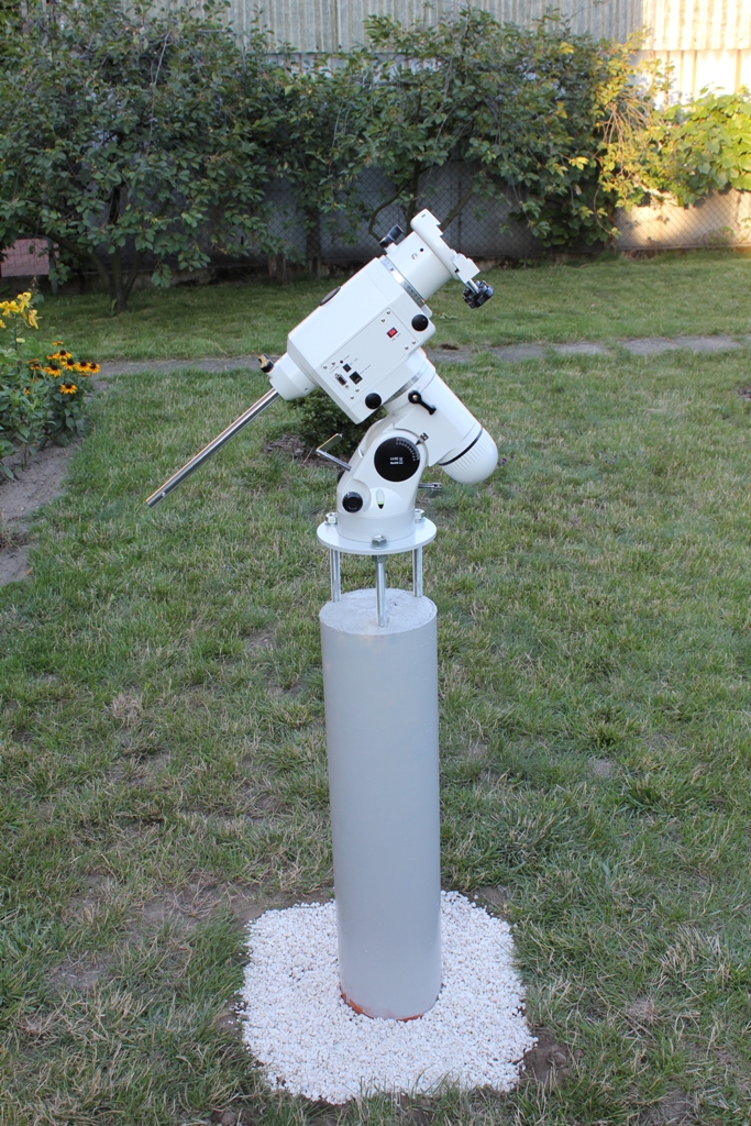

Znalazłem w końcu czas na kolejny etap przy budowie słupa do mojego eq6.
Pozostało mi tylko podciągnąć kabelki, zasilanie i ... dokupienie grysu bo brakło :D
W planach jest jeszcze parawan.

Chyba jestem zazdrośnikiem. Piękny ten... biały grys..
Tomku, rewelacja i marzenie wielu miłośników astronomii. GRATULACJE.
A tak przy okazji. Dlaczego te 3 śruby nie są zalane? Po co wystają? W teorii i na moją logikę obniża to stabilną sprawność słupa.
Może i to poziomowanie, ale tak duże (długie)?
 Tytuł: Re: Słup pod eq6
PostNapisane: sobota, 16 lipca 2011, 20:37
Wystają bo... jakoś trzeba przykręcić głowicę do bazy :D
A sztywność jest zachowana bo to są szpilki 16tki.

Tomek, świetna robota, bardzo ładnie to wyszło.
Co do sztywności nie powinno być większych problemów bo jak widziałem na poprzednich zdjęciach te śruby chyba prawie metr są zatopione w betonie, ale jak by wpadał w drgania, w co wątpie, to zawsze można obciąć :)
A z przykręceniem, możesz najpierw toppiera do montazu a potem wszystko na szpilki :)

Hmmm.. robiłem "na wyczucie". Głębokość wykopu 90cm, obrys 50x50cm. Ale ostatnie 15cm wykopane zostało w dzwon.
Potem około 30cm wylewki ze zbrojeniem w środku. Wystawiłem kilka drutów pionowo i potem nastąpiła przerwa 3dniowa.
Gdy "podstawa" nabrała już mocy, nasadziłem rurę 200mm i po solidnym jej umocowaniu reszta zaprawy wylądowała w środku.
Co do kosztów to wyszło 8 lub 10 worków 25kg zaprawy, koszt rury i szpilek.
Nie liczyłem dokładnie, ale zmieściłem się chyba w 200zł.
