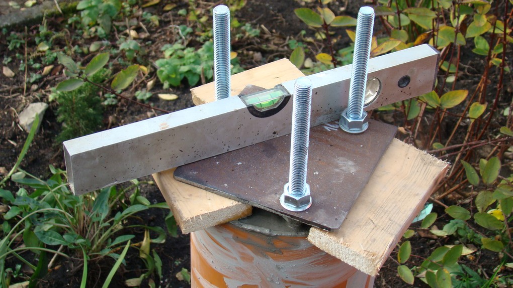

Można powiedzieć, że budowa piera zakończona .Jeszcze tylko zamontować bazę i można śmigać ,oczywiście najpierw to wszystko musi się utwardzić ;)
DSC07035.JPG [ 180.77 KiB | Przeglądane 11559 razy ]
DSC07037.JPG [ 289.24 KiB | Przeglądane 11559 razy ]
DSC07036.JPG [ 204.62 KiB | Przeglądane 11559 razy ]

Dzięki Darku, mam zamiar stopniowo rozbudowywać , w miarę możliwości finansowych i jak czas pozwoli . Dziś skończyłem toczyć bazę pod montaż bo wymagała drobnych poprawek i pier po jej zamontowaniu będzie ukończony .

Właśnie wszystko na próbę zmontowałem i jest ok, już mi się podoba , po słupie można kopać i ani drgnie (oczywiście nie robiłem tego ;) ), mam nadzieję ,że mróz nie przyjdzie zanim mi to wszystko na 100% stwardnie i nie zdąży popękać :oops:
Zdjęcie0054.jpg [ 431.56 KiB | Przeglądane 11510 razy ]
Zdjęcie0053.jpg [ 385.73 KiB | Przeglądane 11510 razy ]

bardzo fajnie to wygląda... no i oczywiście odpadło Ci poziomowanie montażu ;)
