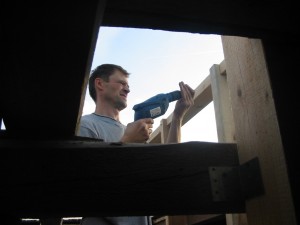

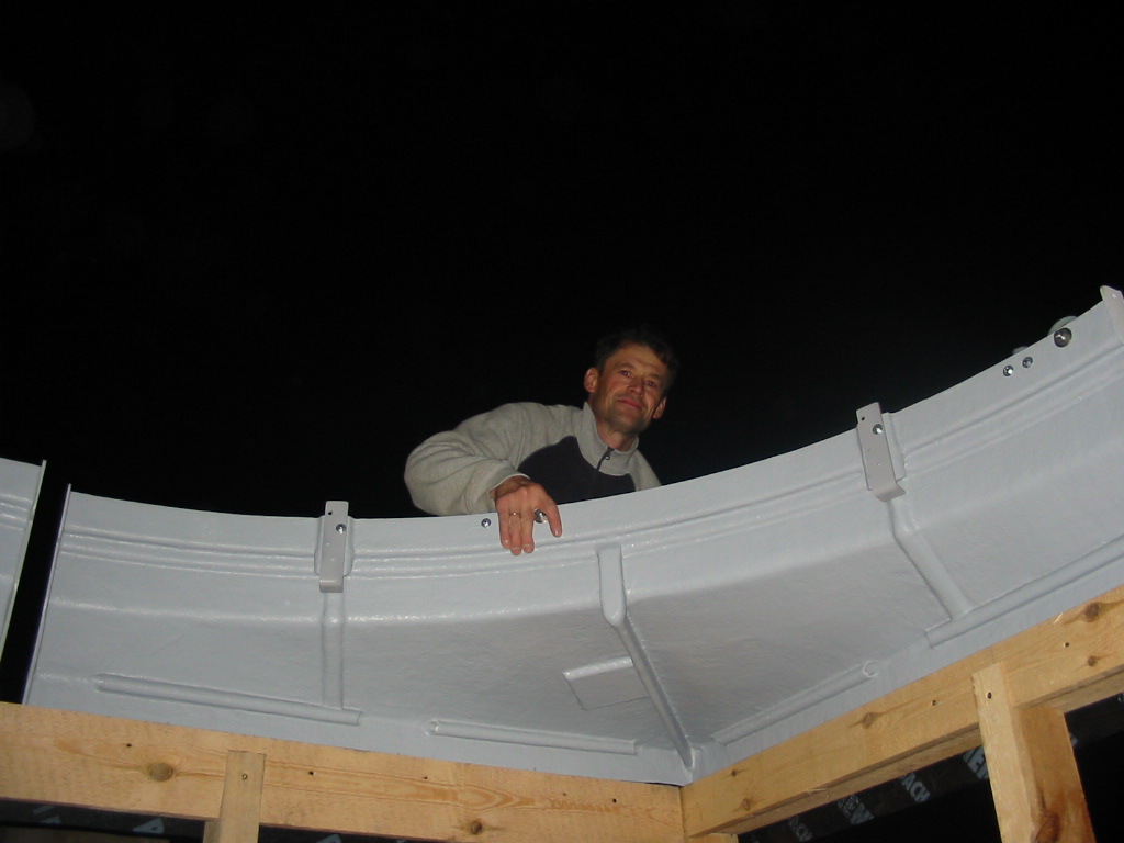

Witam,

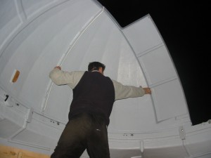

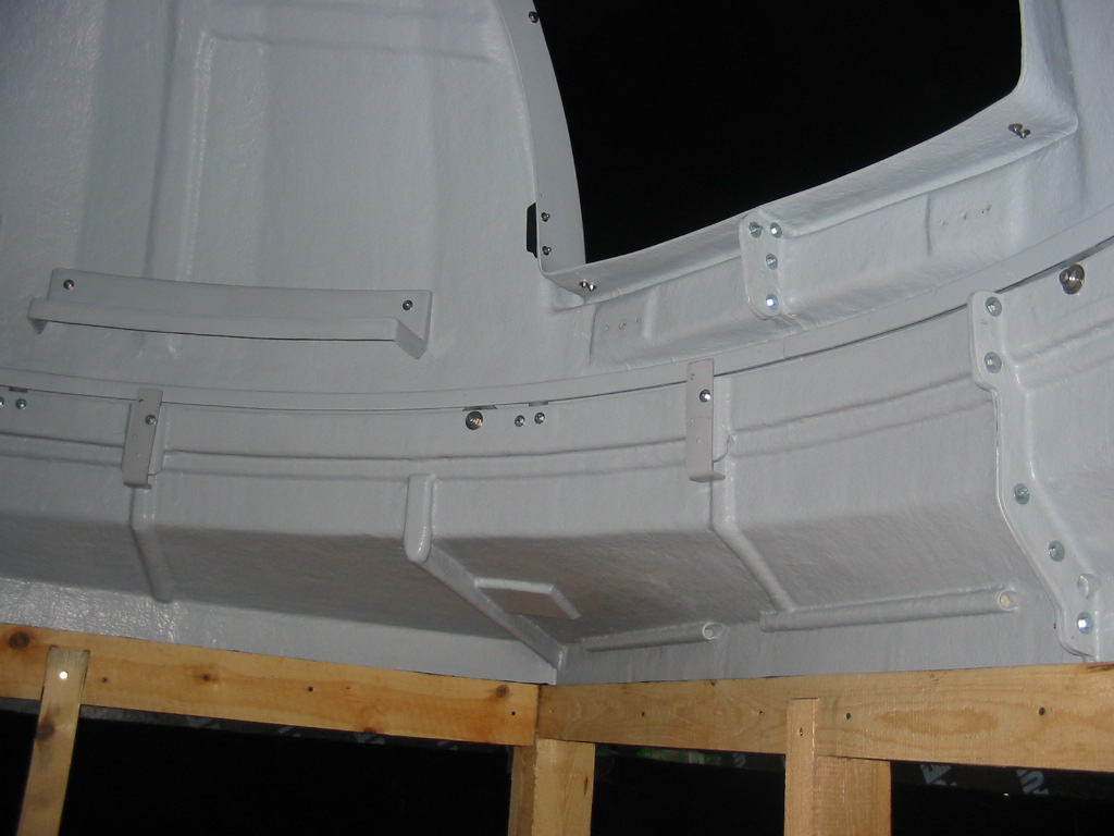

od niedawna jestem posiadaczem kopuły do obserwatorium, którą zaprojektował, wykonał i wypróbował pan Adam Szczęsny z Augustowa.
Kopuła odporna jest na deszcz, śnieg, silny wiatr. Konstrukcja z wykorzystaniem techniki jachtowej. Byłem na miejscu i oglądałem, zanim się na nią zdecydowałem.

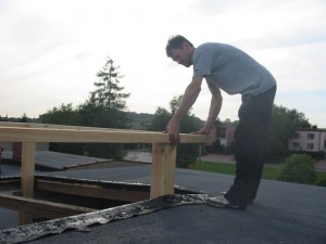

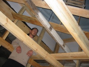

Pan Adam wybudował mi też pomieszczenie obserwatorium.
Prace przy nim trwały trzy dni. Od wczesnego rana do północy.
Natomiast złożenie kopuły z podstawą i sprawdzenie napędu - trzy godziny.
Kopuła sprawuje się znakomicie!
Panie Adamie wielkie podziękowanie!!!
Do rozpoczęcia budowy wystarczyło "Zgłoszenie o zamiarze wykonania robót budowlanych, polegających na montażu urządzenia technicznego w postaci kopuły obserwacyjnej na dachu budynku mieszkalnego, jednorodzinnego w Orzechu... na działce nr...".
Po miesiącu odebrałem potwierdzenie przyjęcia zgłoszenia.
Dołączam fotki z realizacji.
A pracom przyglądał się zdziwiony Księżyc.

Całość będzie zabezpieczona wełną mineralną od ciepłego strychu.
Być może będę musiał izolować i dach.

Wczoraj razem z Piotrkiem odwiedziliśmy obserwatorium Antka. Trzeba przyznać, że konstrukcja Pana Adama Szczęsnego robi wrażenie. Całość wykonana bardzo estetycznie, z wysokiej jakości materiału. Mechanika także bez zarzutów - wszystko chodzi płynnie i beż jakichkolwiek trzasków czy zgrzytów. Teraz to już pozostaje tylko dokonać drobnych zabiegów wykończeniowych, następnie zamontować piera, montaż i teleskop.
