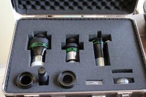

Ja przez zupełny przypadek trafiłem na walizkę Camrock 610 (129zł na serwisie aukcyjnym).
Walizka wygląda i posiada gabaryty znanych aluminiowych walizek narzędziowych.
Ale... posiada konfigurowalny wkład piankowy, który składa się z kwadracików circa about 2x2cm, głębokich na jakieś 4cm.
Kwadraciki te można wyrywać i otrzymujemy kształt :D
Pod tak "uzyskanym" kształtem jest jeszcze około 2-3cm pianki. Dla mnie rozwiązanie rewelacyjne.

Walizeczka jak się patrzy. No i wyposażenie robi wrażenie.
Pierwotnie też szukałem walizki z wkładem do samodzielnego kształtowania poprzez wyrywanie kostek. Niestety ceny walizek z takim wkładem, bądź samego wkładu przewyższały cenę tego co mam.
Moja walizka nie jest może pyło- i wodoszczelna, ale jako magazyn i szybki transport dla szkieł jest jak znalazł. Moje obawy budzą tylko zawiasy i mechanizm zamykania (tzn jak pisał mi producent jest to solidne), więc pewnie będę musiał jakąś kłódkę skombinować dla pewności.
Ogólnie rzecz biorąc nie spodziewałem się, że ceny gąbki technicznej mogą być tak wysokie... Podobnie z walizkami specjalistycznymi.
