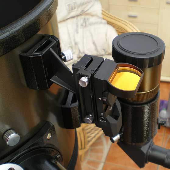

Witam!
Od jakiegoś czasu jestem zainteresowany kupnem celownika kolimatorowego do mojego teleskopu, kiedyś miałem okazje "pomacać" ;) LightBridge'a znajomego w którym miał taki właśnie szukacz i przyznam że celowanie nim bardzo mi się spodobało. Czasami odwrócony obraz w zwykłym szukaczu mnie trochę irytuje stąd pewnie Red Dot wydaje mi się wygodniejszy.
Poszperałem w necie i znalazłem taką fotkę:
RedDotFinderFinal.jpg [ 26.48 KiB | Przeglądane 13184 razy ]
Wygląda na to że ktoś kupił sobie zwykły celownik kolimatorowy taki jak do wiatrówki (z mocowaniem na szynę) i przymocował go za pomocą stopki do zwykłego mocowania szukacza - takiego jak mam w mojej Syncie. Czy ktoś z Was spotkał się z taką stopką która z jednej strony pasowałaby do mocowania przy tubusie a z drugiej ma podejście pod celownik z wiatrówki (frez)?

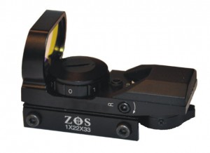

Można by kupić na allegro byle jaki kolimator za ok 99zł na przykład taki jak ten:
zos.jpg [ 23.91 KiB | Przeglądane 13184 razy ]
i bez zbędnego rzeźbienia przymocować go do teleskopu.
Pozdrawiam!
EDIT: jak widać na pierwszej fotce ktoś zapewne wstępnie celuje w obiekt RedDotem, potem ostatnie poprawki w zwykłym szukaczu i... gotowe!

Zamierzam sobie zrobić coś takiego jak na zdjęciu z pierwszego postu. Dodatkową stopkę już mam, czekam tylko na ten Baaderowski szukacz. Nie chcąc rozpętywać kolejnej wojny stwierdzę, że moim zdaniem szukacz optyczny i Red Dot doskonale się uzupełniają, Red Dot do wstępnego namierzania i przede wszystkim M-ek, a optyczny do niuansów. Najlepiej mieć je dwa na tubie :D .
Adamie zapewne mówisz o tym: http://deltaoptical.pl/stopka-do-mocowania-szukacza-6x30-i-9x50,d963.html
Ja też nie mogę się doczekać na tego Surfera dlatego kombinuję jak się obejść bez niego i zrobić taki kolimator jak na fotce. Wystarczyłoby kupić tę stopkę a raczej mocowanie za 5 PLN, do tego kolimator za 99zł i coś na co dałoby się przykręcić kolimator z mocowaniem na wiatrówkę.
Ten który zalinkował Olek (http://teleskopy.pl/product_info.php?cPath=32_48&products_id=878&lunety=Szukacz_Quasar_Red_Dot_Finder_kolimatorowy_%28metalowy%29) byłby okej ale kosztuje 200 zł i nie wiadomo czy to całe mocowanie "dovetail" spasi do tego mocowania za 5 zł. Kurcze... naprawde nikt się nie spotkał z takim adapterem który podejdzie pod to zwykłe mocowanie a z drugiej strony ma szynę jak wiatrówka?
