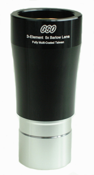

Mam teleskop SW150/750 i będę chciał po avikować planety czy ta soczewka barlowa 5x będzie dobrym wyborem.
Głównym kryterium wyboru jest cena ;)

 Tytuł: Re: Soczewka Barlowa 1,25" "GSO" APO 5x
PostNapisane: niedziela, 7 lutego 2010, 14:18
Zdzisiek,
Rozdzielczość Twojego Newtona to: 120/150=0,8 arcsek.
Zaleca się nagrywanie planet z rozdzielczością (na piksel) 2x większą, czyli w Twoim przypadku 0,4 arcsek/piksel.
To oznacza Barlowa 4x!
W praktyce prawie zawsze avikuję z ogniskową krótszą niż ta, która wynika z założeń powyżej (lepiej ostre zdjęcie powiększyć później w programie graficznym).
Na Twoim miejscu popróbowałbym najpierw z Barlowem 2x-3x.
PostNapisane: niedziela, 7 lutego 2010, 14:23
OK czyli zacznę najpierw Barlowem 2x
PostNapisane: piątek, 2 kwietnia 2010, 10:23
Posty: 352
Lokalizacja: Warszawa
Mam 150/750 i tego Barlowa GSO 5x. Do tego DMK21 o tym samym rozmiarze piksela. Powiem tak - wymaga to dobrego seeingu. Przy okazji nauczysz się zabawy z precyzyjnym centrowaniem obiektu ;] (okular z krzyżakiem byłby poręczny).
Do standardowego seeing coś w okolicy 2-3x powinno dawać dobre rezultaty. Np GSO 2,5x (sklep polecam ;)):
Czy też chwalony na wyspach TAŁ 3x:
Przy f/25 uwzględnij też że ekspozycje będą już długie, dziesiąte części sekundy i więcej :) Z Barlowa 5x wychodzi tak:
A przy ~2,3x tak:
PostNapisane: piątek, 2 kwietnia 2010, 10:34
Piotr Maliński napisał(a):
Mam 150/750 i tego Barlowa GSO 5x. Do tego DMK21 o tym samym rozmiarze piksela. Powiem tak - wymaga to dobrego seeingu. (...)
Dwie ostatnie sesje 'zmarnowałem' na próby przy F/25.
Następna będzie F/16 no chyba, że seeing mnie powali...
