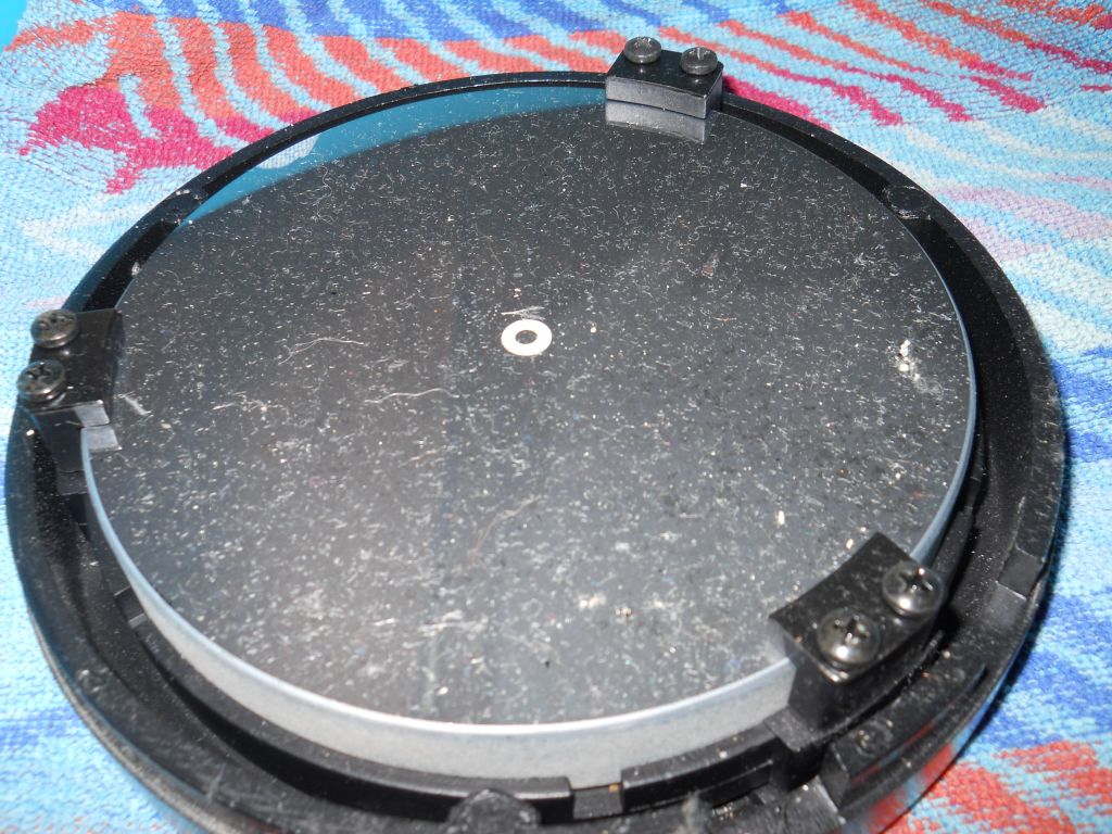

Zachęcony ostatnim tematem Radka o myciu Synty 8 i dobrym tutorialem od Marka postanowiłem także umyć serce mojego teleskopu. Dotychczas nawet o tym nie myślałem gdyż wszędzie gdzie czytałem o tym, było napisane, że lustro myje się tylko w konieczności. Ale uznałem, że prawie po 3 latach u mnie (i kilku u Kuby, nie pamiętam dokładnie ile Kuba miał ten teleskop zanim go odkupiłem) warto jednak byłoby przeczyścić lustro. Wziąłem się za to dzisiaj wieczorem i nie naprawdę żałuję. Z góry to lustro nie wyglądało tak fatalnie jak było w rzeczywistości dlatego trochę się przeraziłem jak wyjąłem je z tuby ;)
LG 002.jpg [ 226.56 KiB | Przeglądane 11019 razy ]

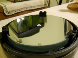

Procesu mycia nie będę opisywał bo robiłem wg schematu Marka. Pochwalę się tylko efektem końcowym:
LG 006.jpg [ 130.67 KiB | Przeglądane 11019 razy ]
Teraz tylko wpakuję je w tubę i będę czekał na pogodę. Mam nadzieję, że nie trzeba będzie zbytnio kolimować. Ale jakby co to jestem gotowy na to.

Czego wy się boicie w myciu tych zwierciadeł? Nie wyobrażam sobie takiego lustra jak na 1 zdjęciu. NIGDY takiego nie miałem i nie będę miał, mimo iż mój telep stoi w garażu lub piwnicy bez zabezpieczenia.
Po prostu je wyjmuję co jakiś czas (pół roku - rok) i myję. Nie mam ŻADNYCH rys na zwierciadle.
Robert, spójrz na różnicę między zdj. 1 a 2 :!: :shock: To aż boli.

No jest różnica. Ale serio z góry nie wyglądało to aż tak źle jak po wyjęciu. Wydaje mi się, że po prostu uległem powszechnej fobii, że mycie może uszkodzić lustro.
No ale jestem już po pierwszym myciu i nawet użyłem chusteczek i nic się nie stało! Wszystko gra. Ciekaw jestem czy z tego będzie jakaś widoczna poprawa w obserwacjach. Czekam zatem na pogodę!
