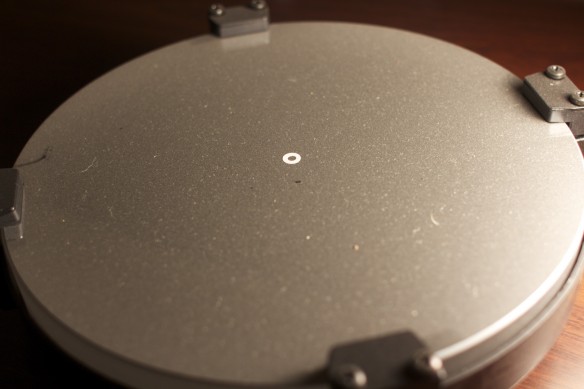

brudne.jpg [ 33.63 KiB | Przeglądane 12110 razy ]
Po roku lub dwóch intensywnego użytkowania teleskopu, przychodzi moment w którym stwierdzamy, że nasze zwierciadło wypadało by w końcu umyć. Gruba warstwa kurzu potrafi skutecznie osłabić zdolność odbijania światła i mimo faktu, że w rzeczywistości straty nie są tak duże jakby się mogło wydawać, to jednak w przypadku obserwacji obiektów znajdujących się na pograniczu widoczności, różnica może być bardzo istotna. Ponieważ stare powiedzenie twierdzące, że "optykę należy czyścić jak najrzadziej" jest bardzo aktualne, zastanówmy się przed rozpoczęciem czyszczenia, czy na pewno to dobra i sensowna decyzja.

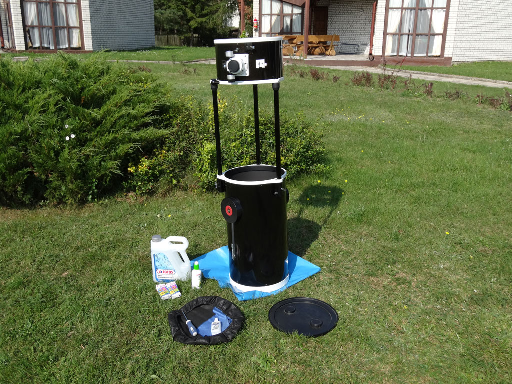

1. Stawiamy teleskop na ziemi/podłodze, zwierciadłem do dołu;

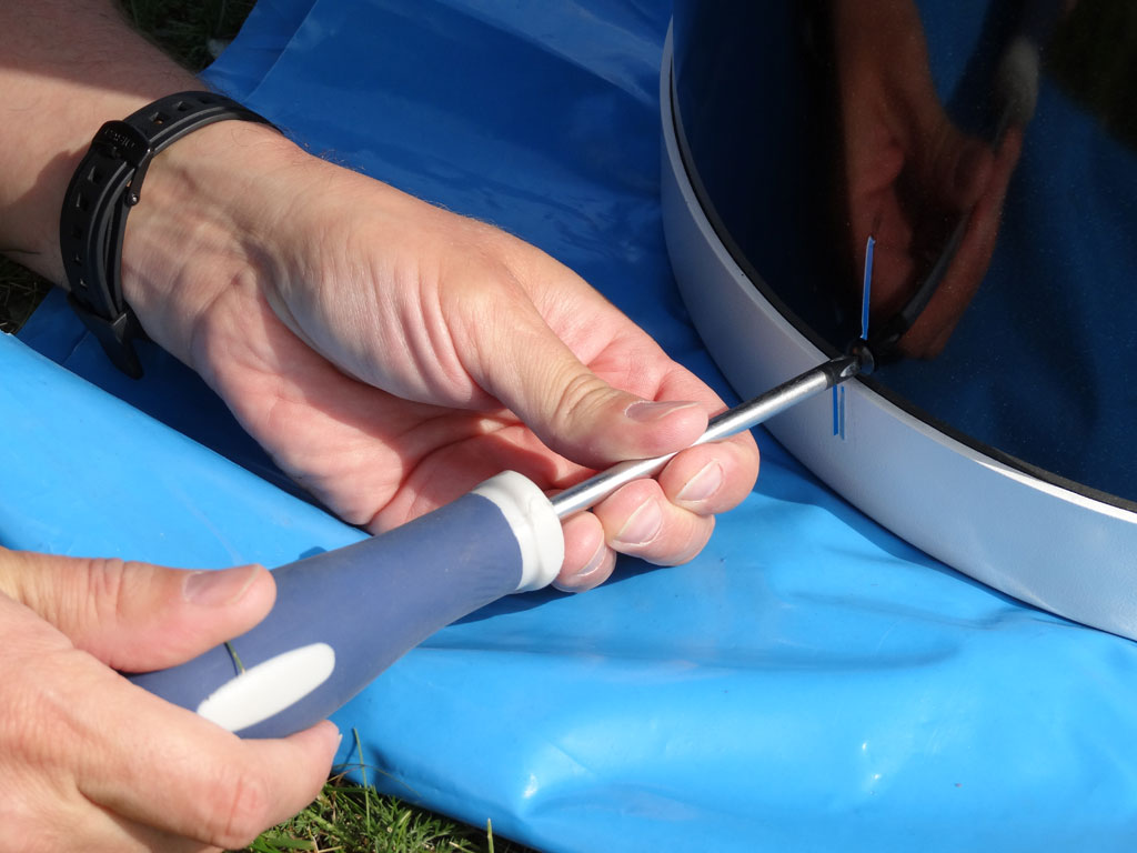

2. Zaznaczamy jedną ze mocowanych śrub naklejką, tak aby po myciu osadzić celę teleskopu w tym samym miejscu;

4. Delikatnie zdemujemy tubus z celi pozostawiając na ziemi celę ze zwierciadłem. Uwaga jeśli w celi masz założony wentylator, spróbuj go wymontować, atk aby go nie zmoczyć. Jesli się to nie uda, pozostaje wymontowanie z celi samego zwierciadła i umycie go osobno;

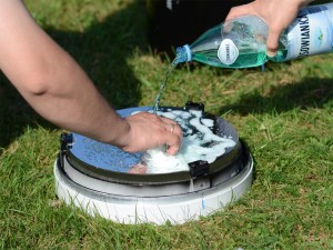

12. Ruchem odśrodkowym myjemy bardzo delikatnie powierzchnie zwierciadła. Czym możemy to zrobić delikatniej, tym lepiej dla zwierciadła. Pamiętajmy aby nie zmyć kółka kolimacyjnego jakie znajduje się na środku zwierciadła. Tutaj ważna uwaga: Nie trzemy jak szyby w oknie, tylko delikatnie dotykamy zwierciadło, w taki sposób jakbyśmy go prawie w ogóle nie dotykali;

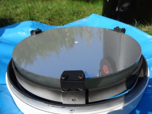

18. Umyte zwierciadło. Jeśli coś zostanie po szuszeniu na powierzchni zasnanówmy się czy warto bardziej narażać zwierciadło na kolejną kąpiel.
