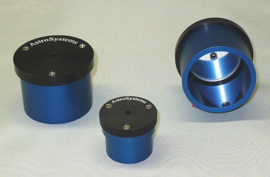

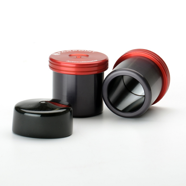

Olku to tylko dyskusja i jak widać im dalej w las tym więcej drzew.
Jak zauważyłeś regulacja lustra wtórnego to kolejny z rozdziałów tego tematu.
Regulacja LW wymaga pewnej wiedzy ale nie jest to operacja ryzykowna nawet dla mało wprawnego majsterkowicza
W każdym bądź razie mniej ryzykowna niż regulacja filtrów w telewizorze lampowym.
Może ktoś pokusi się o wykonanie "dobrze opracowanego materiału"
i żeby nie wyważać otwartych drzwi warto pójść do kłębka po tej nitce:
http://www.astromaniak.pl/viewtopic.php?f=8&t=22219
Temat autokolimatora znam tylko od strony teorii.
Poniżej dwóch przedstawicieli z tej rodziny przyrządów.
Autocollimator - 2.jpg [ 121.59 KiB | Przeglądane 6159 razy ]
AS_AC_1.25.jpg [ 128.34 KiB | Przeglądane 6159 razy ]
