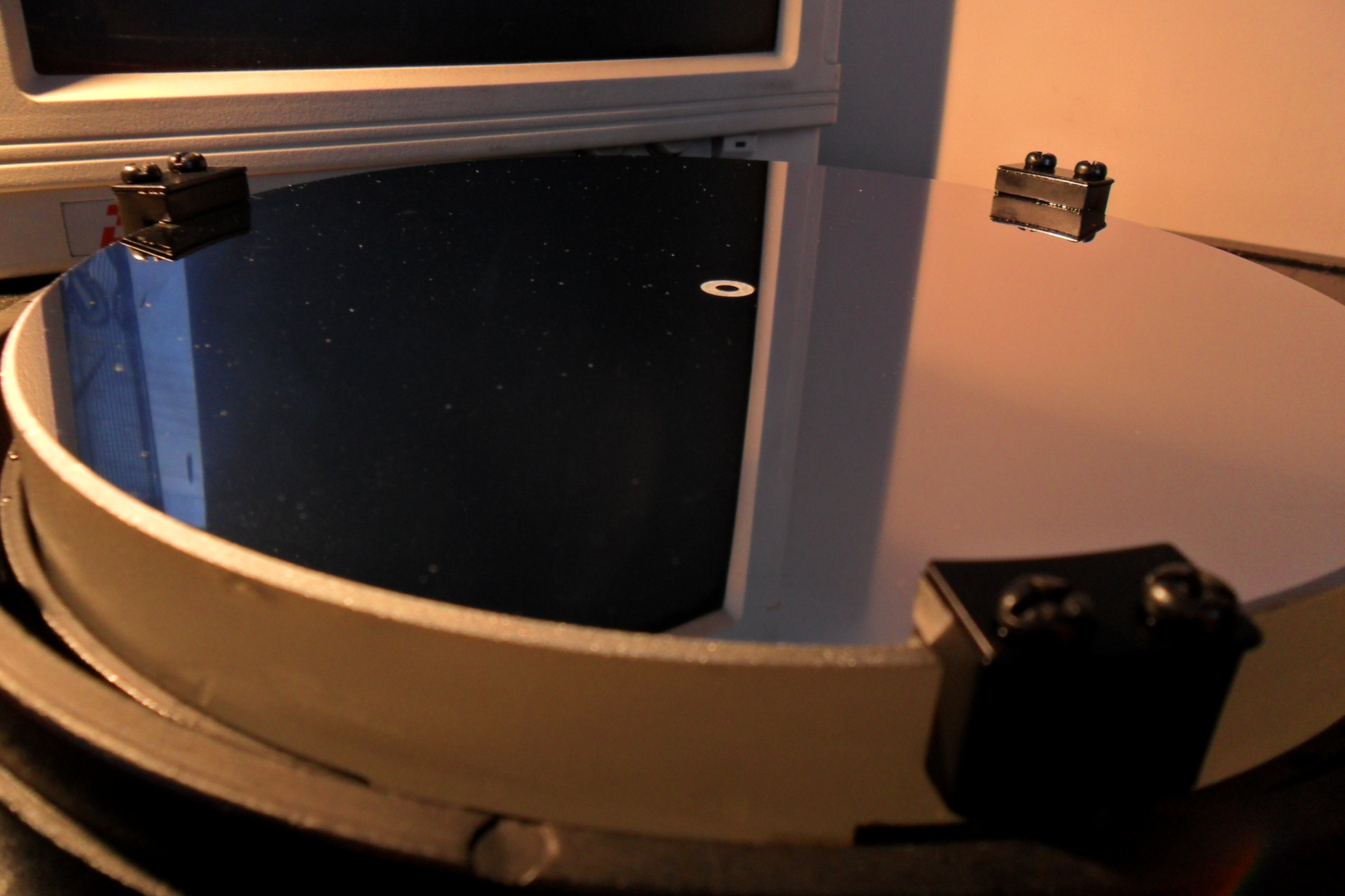

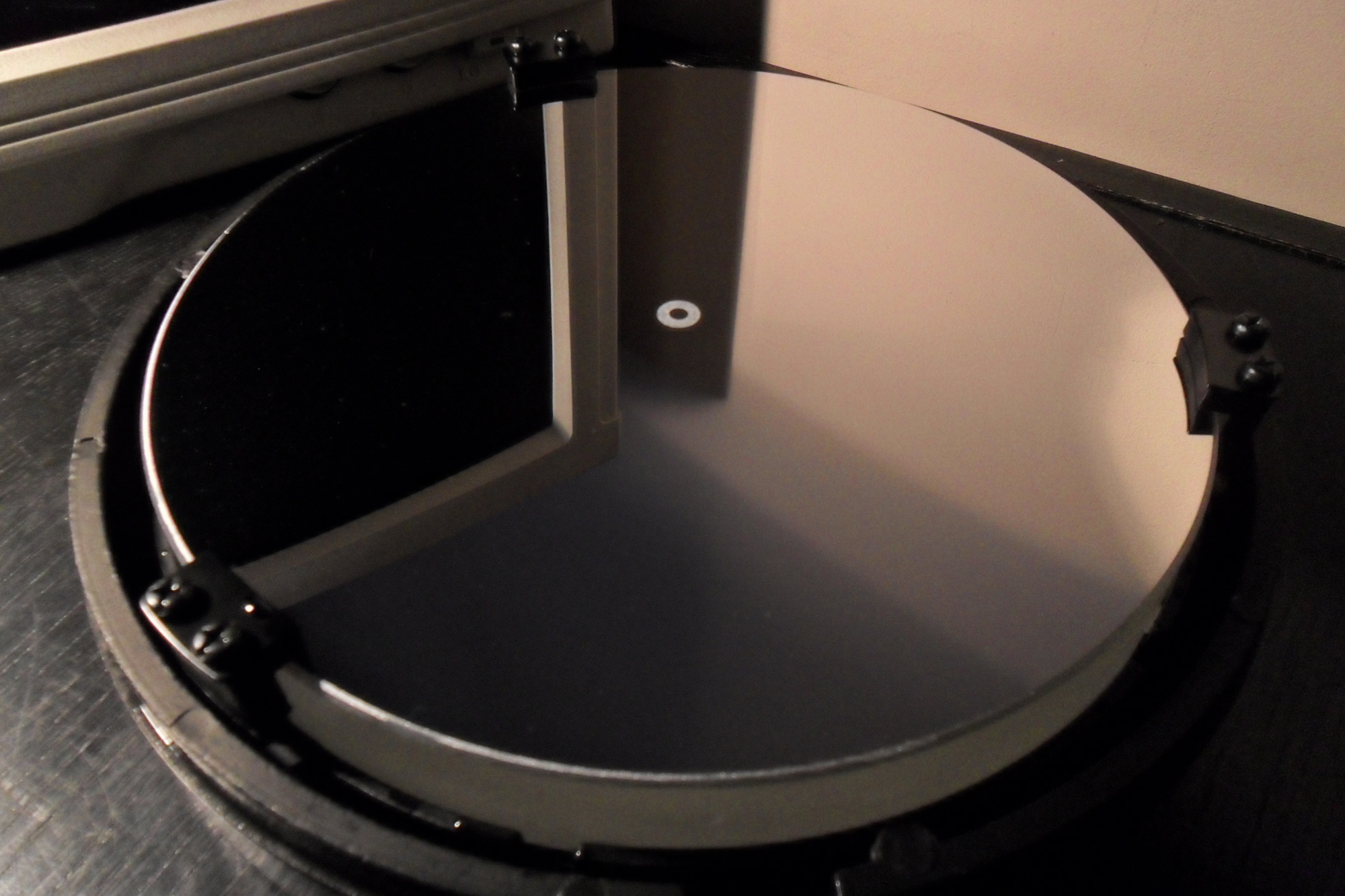

Jak widać na załączonych fotografiach lustro główne wygląda jak wygląda. Znalazłem 2 psy od mamy (sierść) do tego mojego kota (sierść inna) znalazła się też Moja Pani (włos jednoznacznie do określenia, nie blond) oraz cała masa kurzu, innych paprochów, nasiennych elementów drzew... do tego jak by się tak przeglądać to jakby przez mgłę (jest matowe).
Komentarz: Lustro Główne Synta 8" fot.1
LG_1.JPG [ 1.28 MiB | Przeglądane 7364 razy ]
Komentarz: Lustro Główne Synta 8" fot.2
LG_2.JPG [ 1.8 MiB | Przeglądane 7364 razy ]
Teraz już zupełnie poważnie powstaje pytanie czy odmoczyć lustro i je umyć, jakim sposobem z celą czy bez celi (powstanie problem kolimacji) ?
Czytałem różne opinie co do mycia lustra jednak chciałbym poznać waszą opinię. Jeśli faktycznie dojdzie do mycia lusterka z przyjemnością całość udokumentuję w ramach swoistego poradnika dla innych. Nie ukrywam, że liczę tu na rady od Adama z racji świeżego mycia luster "Karlika".

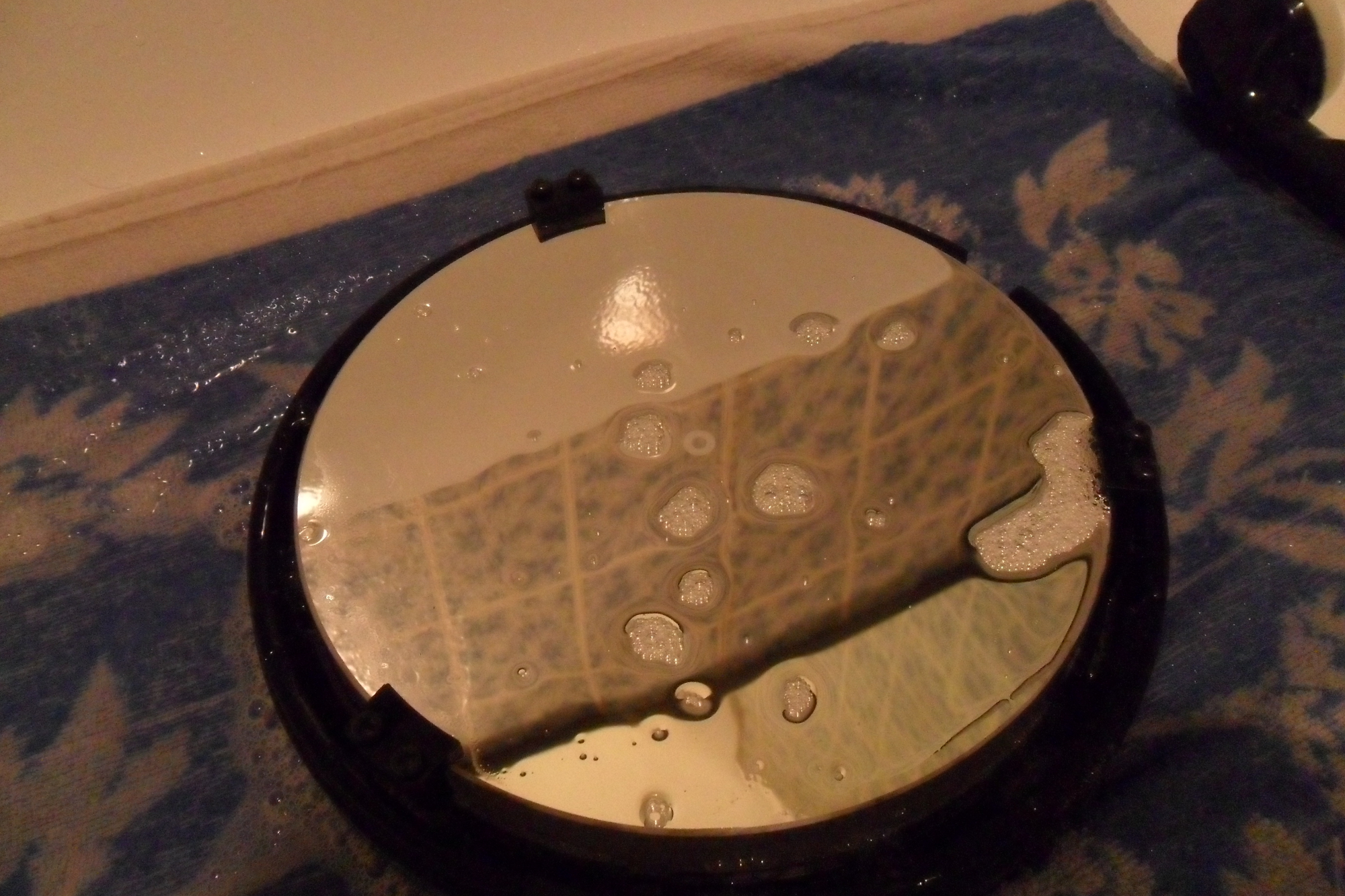

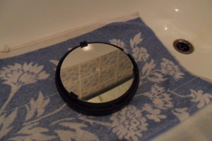

I zaczęło się mycie. Ułożenie lustra w wannie...
Komentarz: Ułożenie lustra.
LG_3_ulozenie.JPG [ 1.67 MiB | Przeglądane 7260 razy ]
Teraz namaczanie...
Komentarz: Namaczanie lustra.
LG_4_moczenie.JPG [ 1.72 MiB | Przeglądane 7260 razy ]

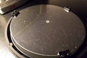

Zrobiłem jak mówiliście. Lustro odmoczyłem potem roztwór letniej wody z płynem do naczyń i mycie lustra.
Najpierw je dobrze i dokładnie spłukałem, potem delikatnie myłem opuszkami palców jak sugerował Artur.
Spłukałem, obejrzałem co i gdzie pozostało. Czynność powtórzyłem z myciem i płukaniem kilka razy.
Efekt jak poniżej. Czy tylko u mnie tak się kurzy strasznie ?
Komentarz: Lustro po myciu.
LG_5_czyste.JPG [ 1.61 MiB | Przeglądane 7253 razy ]
Matowienie zeszło. Jedynie co po transporcie z łazienki do pokoju załapałem już kurz który widać na zdjęciu.

Kurzu się nie uniknie. Ale aż tak? hmm.. Moje tyle nie złapało od 22.07. a synta mieszka w garażu :?:

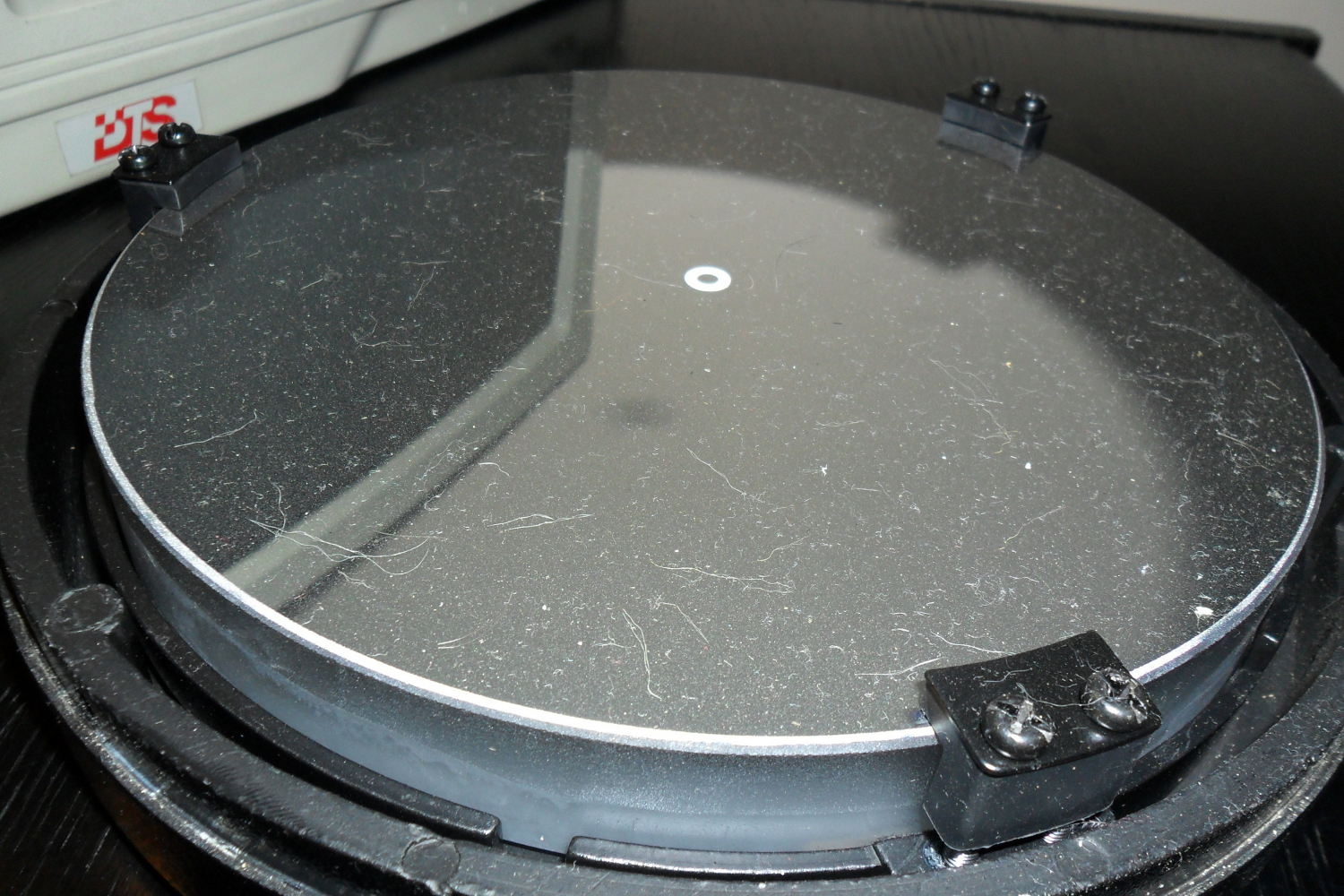

Dokonałem małej poprawki tego co wczoraj wyczyniałem, a poniżej efekt:
Komentarz: Lustro po wtórnym myciu.
LG_5_czyste_II.JPG [ 1.46 MiB | Przeglądane 7154 razy ]
Założyłem lustro na swoje miejsce i udało się uzyskać obraz ;) Na celownik poszedł Deneb i co bardzo ciekawe obraz gwiazdy jest punktem (okular 25mm). Zauważyłem, że teraz nie mam brązowego tła z gwiazdami jakie miałem przed umyciem lustra.
