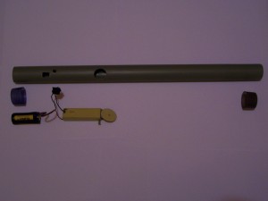

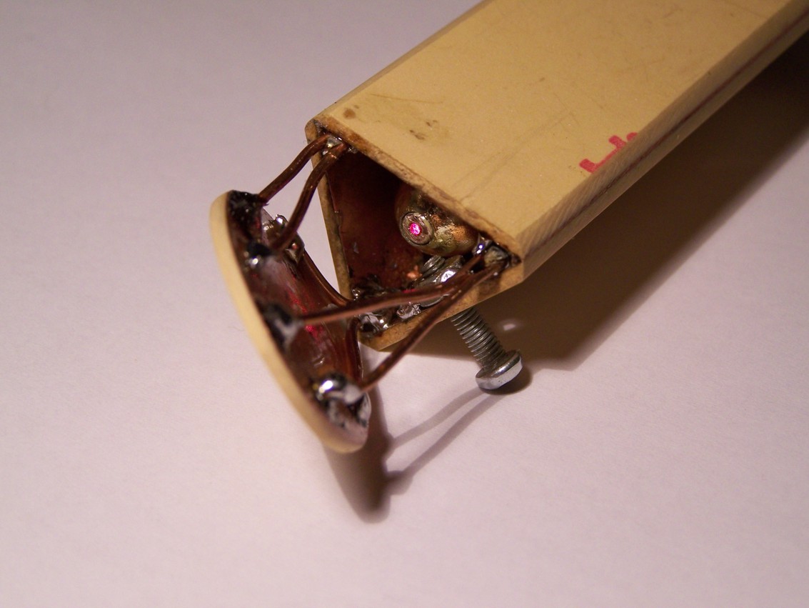

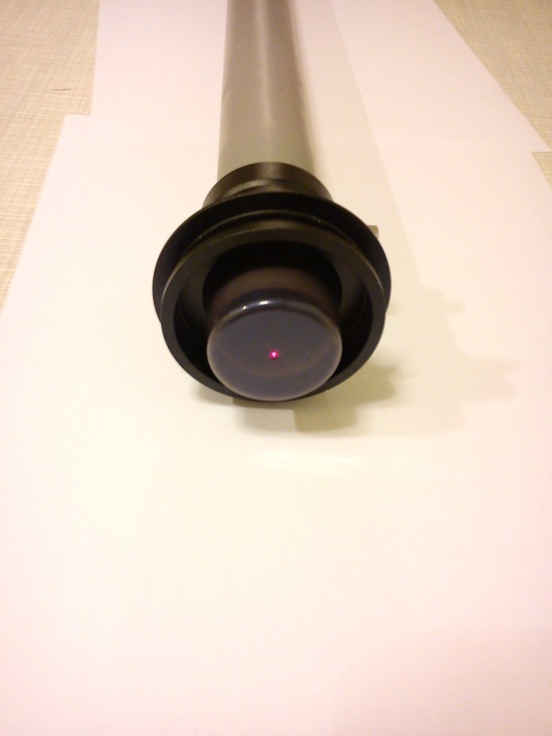

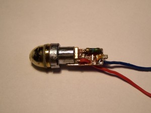

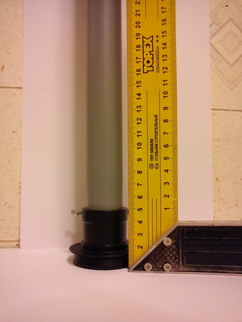

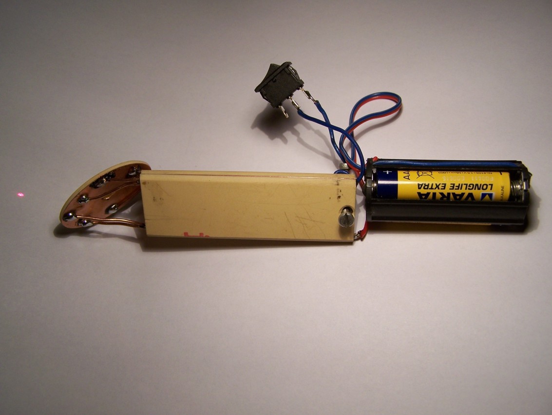

Próbowałem kolimować teleskop przy użyciu kolimatowa laserowego - szczęśliwy, że ponaprawiam swoje błędy z metody dziurka-oko czyli „pudełka po kliszy”. Pierwszym zaskoczeniem był rozmyty obraz na ekranie, co jest naturalne po odbiciu promienia od LG. Drugi element to luz kolimatora w wyciągu – oczywiście po zablokowaniu pokrętłami całość się usztywniła ale po wyciągnięciu i ponownym założeniu do wyciągu położenie punktu na LG zmieniło się o 1-2 mm – znowu zaskoczenie. Pierwsza myśl kolimator jest rozkolimowany. Kolimator nie miał jakichkolwiek śrub regulacyjnych. Ale jak to wytłumaczyć usłużnemu koledze by się nie obraził na uwagi nowicjusza?.
Po nabytym doświadczeniu postanowiłem wykonać własny kolimator dokładnie wykonany, o małej średnicy promienia i posiadający możliwość własnej regulacji współosiowego położenia promienia.

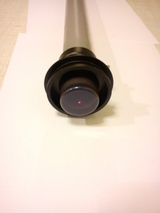

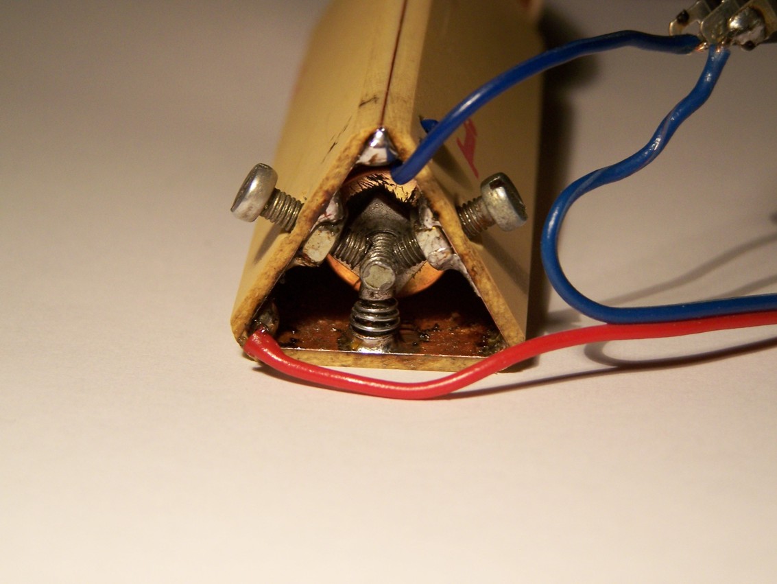

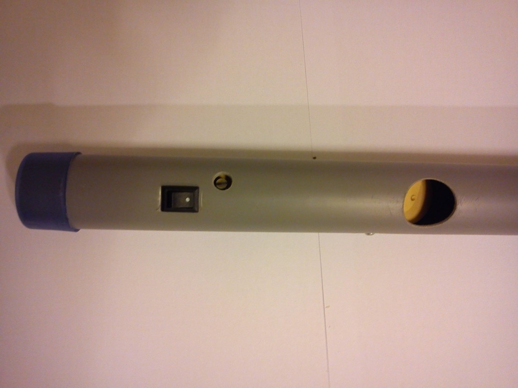

Użyłem chińskiego laserka-zabawki zabudowanego w sztywnym stelażu posiadającym możliwość współosiowego ułożenia względem korpusu i z dodatkową regulacją. Korpus to rura PCW 1,25”o długości 50 cm. Długość ta pozwala na zapewnienie w miarę stabilnej konstrukcji, odpornej na odkształcenia pod wpływem własnego ciężaru ale jednocześnie zapewniającą większą dokładność w stosunku do typowego kolimatora (3-krotnie większa odległość ekranu od LW). Dosłownie po dotknięciu śruby regulacyjnej LG plamka przesuwa się na ekranie o 1-2 mm.

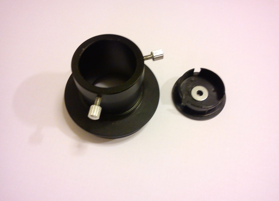

Korpus (rura) zamocowana jest „na wcisk” w oryginalnej końcówce wyciągu 1,25” przez co całość zapewnia stabilne ułożenie w wyciągu w stosunku do korpusu teleskopu. Przekręcając poluzowaną lekko końcówkę wyciągu mogłem sprawdzić staliwność plamki na odbiciu w LG. Pierwszy raz miałem możliwość sprawdzenia fabrycznego wyregulowania wyciągu względem korpusu. Nie spotkałem się dotąd z tematem regulacji prostopadłości samego wyciągu względem korpusu a teraz mam taką możliwość przynajmniej w jednej płaszczyźnie.
Chociaż poszczególne elementy kolimatora wyglądają dosyć topornie jednak są one stabilne a co najważniejsze posiadają regulację. Na wylocie z lasera założona jest przesłona o średnicy 0,5 mm dzięki czemu uzyskałem bardzo wąską wiązkę promienia lasera. Oryginalny chiński laser-zabawka przystosowany jest to krótkotrwałej pracy przez co przy dłuższym użytkowaniu po prostu się wypala. Dlatego w obwodzie zasilającym włączyłem dodatkowy rezystor zmniejszający o połowę moc ale wydłużający żywotność lasera oraz zapewniającym dokładniejszą plamkę. Plamka powracająca po odbiciu z LG na ekran zamiast 5 mm ma 1,5 do 2 mm – po prostu rewelacyjna dokładność odczytu. Dla umożliwienia długotrwałego użytkowania laser zasilany jest z trzech małych „paluszków”.
Pierwsza regulacja przyniosła mi wiele pozytywnych emocji. Wszystko wskazywało na to, że SUPER-kolimator uszczęśliwi mnie na zawsze a super-regulacja zapewni radość z obserwacji.
I tu zaskoczenie (!) - po wymontowaniu kolimatora i założeniu zatyczki wykonanej tak jak w metodzie pudełka po kliszy – zobaczyłem niewielkie przesunięcie obrazu podkładki (okular) względem krążka na LG. Czy cała moja robota poszła na nic – raczej nie. Kolimator laserowy to fajna rzecz ale dobrze wykonana zaślepka z małym otworem i podkładką to mimo wszystko wielokrotnie tańsza i równie dobra metoda regulacyjna. Kolimator laserowy znacznie ułatwia regulację bo nie trzeba biegać od okularu do LG i z powrotem ale trudno powiedzieć, że jest dokładniejsza. Obie moim zdaniem są równie dokładne. I tak ostatecznie układ wymaga doregulowania (dokolimowania) na Gwieździe Polarnej. Bo przecież ostatecznie zadowala nas uzyskany obraz a nie gadżety dołączone do teleskopu.
Załączam kilka fotek mojego SUPER-kolimatora. Niestety nie mam fotografii z założonym kolimatorem w teleskopie a nie chcę też błyskać fleszem po nocy. Jeśli będzie taka potrzeba to jutro to zrobię.
Proszę o krytyczne uwagi i pytania. Chętnie podyskutuję a już na pewno się nie obrażę i nie zrezygnuję z udziału w naszym forum.
1 laser z dodatkowym rezystorem - bez korpusu.JPG [ 134.63 KiB | Przeglądane 13403 razy ]
2 mocowanie ekranu i lasera - przód.JPG [ 137.43 KiB | Przeglądane 13403 razy ]
3 mocowanie tyłu z regulacja współosiowości.JPG [ 141.53 KiB | Przeglądane 13403 razy ]
4 kompletny i połączony.JPG [ 133.03 KiB | Przeglądane 13403 razy ]
5 wszystkie elementy przed montażem .JPG [ 118.67 KiB | Przeglądane 13403 razy ]
6 ustawienie prostopadłości w końcówce wyciągu.JPG [ 287.47 KiB | Przeglądane 13403 razy ]
Zatyczka z otworem w końcówce wyciągu.JPG [ 48.86 KiB | Przeglądane 13403 razy ]

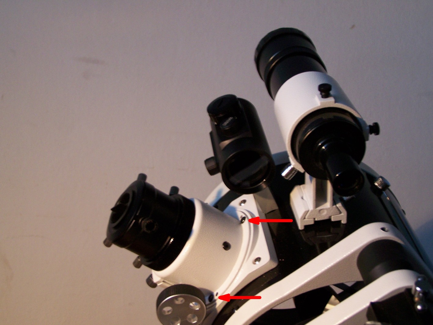

Przy kolimacji teleskopu warto też pamiętać o sprawdzeniu prawidłowości regulacji samego wyciągu.
Ja robiłem to tylko raz bo jest to element, który raczej nie ulega rozregulowaniu w trakcie normalnej eksploatacji.
Może się jednak zdarzyć przypadkowe uderzenie w korpus wyciągu podczas transportu. Jest on dosyć masywny
i raczej się nie odkształci ale sama tuba, w miejscu mocowania wyciągu, może ulec odkształceniu.
Sprawdzenie polega na kontrolowaniu położenia plamki na ekranie kolimatora laserowego
przy przesuwaniu w skrajne jego położenia - całkowicie wysunięty i całkowicie wsunięty.
Plamka powinna pozostawać w tym samym miejscu.
W przypadku różnic należy regulować kompletami śrub rozmieszczonych w trzech punktach korpusu wyciągu (zdjęcie).
Jeśli wyciąg nie ma takiej regulacji pozostaje tylko możliwość regulacji poprzez włożenie cienkich pasków tworzywa
pomiędzy tubus a odpowiednie miejsca podstawy wyciągu.
