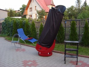

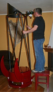

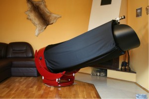

Z bólem serca wystawiamy na giełdę "Karlika", czyli teleskop Newtona o średnicy zwierciadła głównego 506 mm i ogniskowej 2150 mm (schodki nie są integralną częścią teleskopu).
Teleskop jest po gruntownym remoncie z nowiutko napylonym zwierciadłem głównym, które to odebrałem w tym tygodniu.
O jakości obrazu nie muszę się rozpisywać z uwagi na jego parametry fizyczne.
Poniżej opis teleskopu jak i historia jego powstania od podstaw do pełnej formy.
Cena jaka nas interesuje, to 9999 złotych.
Wszelkie informacje pod numerem 691 145 100 lub na PW.
Foty zwierciadła zamieszczę później.
Zachęcam do oglądania jak i zakupu.
Dodam jeszcze, że planujemy w wolnym czasie być może ostatnie wspólne obserwacje wszystkich udziałowców tego teleskopu, na których będzie można wspólnie poobserwować.
Pozdrawiam.
Adam.

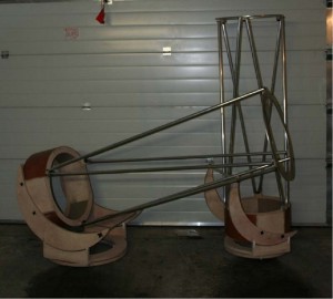

Zazwyczaj każdy ma kilka pasji, często tak się zdarza, że gdzieś po drodze się spotykają. Tak było też w moim przypadku. Pasje budowania i konstruowania połączyłem z pasją astronomii
Przez kilka ostatnich lat zbierałem informacje, uczyłem się i doskonaliłem w budowaniu teleskopów. Najnowszym moim dzieckiem jest teleskop o nazwie Columbus NG, przy czym NG to skrót od następna generacja ;)
Konstruowanie zaczynam od zasady od ogółu do szczegółu
Przy czym sporym ograniczeniem dla mnie jak i dla każdego ATMowca jest park maszynowy, nie sztuka zaprojektować coś czego nie wyprodukujemy z braku odpowiedniego parku maszyn. Tak czy inaczej zaczynam od szkicu. Staram się też wyciągać wnioski z poprzednich konstrukcji i wprowadzić modyfikacje, tak by każdy następny teleskop był lepszy od poprzednika.
Projektowanie przebiega w kilku etapach i dotyczy kilku rodzajów elementów. Są to: budowa całości, cela i mocowanie LG, uchwyty LW, rysunki do zakładów wykonujących obróbkę numeryczna sklejki, rysunki do zakładów wykonujących obróbkę aluminium. Projektując opieram się na programach NewtWin, Plop, AutoCad (wersja 30 dni)
Podczas projektowania muszę zdobyć jak najwięcej danych o dostępności części które zamierzam zastosować, ważne są też dane ze strony producentów np. focuserów (nie wszyscy te dane udostępniają)
Po zaprojektowaniu przychodzi czas wysyłania zmówień (zaraz na początku zamówiłem już lustro, więc teraz zamawiam i kupuję pozostałe części i materiały). Jest tego sporo, bo muszę zamówić teflon, sklejkę, cięcie laserem, toczenie u ślusarza. Nie wszystko jednak mogę zamówić drogą telefoniczna mailową, pozostają samodzielne zakupy i tutaj muszę pokonać co najmniej 100 km, kupując i dowożąc elementy z różnych stron – zajmuje mi to czasami dwa tygodnie
Po upływie pewnego czasu zaczynają pojawiać się obrobione elementy – do teleskopu 500 NG.
To dopiero początek będzie tego znacznie więcej. Jak do tej pory nie policzyłem wszystkich elementów składowych i chyba w końcu to zrobię, by się przekonać ile ich wypada na tak niepozorna konstrukcję :D
Przychodzi czas budowania, który pochłania mi cały wolny czas. Prace niestety mogę wykonywać tylko z doskoku, a i tak zaniedbuję sporo obowiązków domowych
Całość nabiera wyglądu chociaż w dalszym ciągu jest bardzo niepozorna możliwe, że dla oczu laika dość dziwna i troszkę odstraszająca
Po wykonaniu konstrukcji następuje montaż i etap „łapania ostrości” - w naszych warunkach nie rzadko muszę czekać na odpowiednia pogodę (bez chmur) kilka tygodni
Po pozytywnym zakończeniu całość jest rozbierana do pojedynczych elementów i zawożona do lakierni proszkowej. Sklejkę lakieruję samodzielnie – trwa to co najmniej 10 dni po czym zaczyna się ponowny montaż. Etap końcowy obejmuje kolimację uszycie przez krawcową pokrowca i osłony „czapeczki” i ich zamocowanie:
Kolimuje najprostszym kolimatorem, który wg mnie daje najbardziej poprawne efekty. Wychodzę z założenia, że skoro będę obserwował wzrokiem to niech też i oko skolimuje. Jest to metoda pasywna czyli najbardziej skuteczna.
Jarek L.
