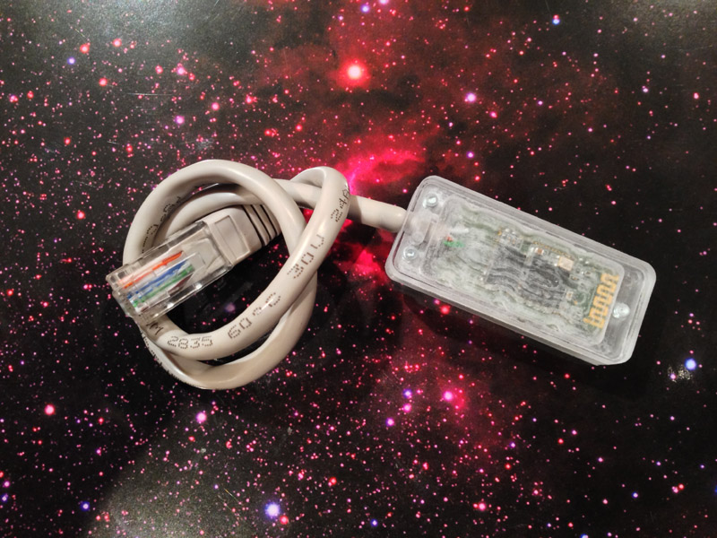

Mam wszystkie elementy do budowy modułów bluetooth do sterowania goto/guide przez eqmod do montaży SW HEQ-5 i EQ6. Moduł nie potrzebuje dodatkowego zasilania, pobierane jest ono bezpośrednio z montażu.
Przy zastosowaniu tego modułu odchodzi nam jeden przewód. Elektronika posiada zabezpieczenie przez pomyłkowym podpięciem RX i TX, oraz diodę sygnalizującą stan pracy. Moduł ma dostosowaną logikę do TTL 5V dzięki czemu starsze wersje montaży działają bez zarzutu. Cena 100zł z obudową wykonaną na frezarce CNC z PMMA przezroczystego, kablem około 20cm i odpowiednim wyjściem dla montażu. Moduł jest kompaktowy, obudowa ma 50x20x8mm. Dodatkowo mogę zrobić dowolną długość przewodu. Do prawidłowego działania potrzebny jest wbudowany w laptopa moduł bluetooth lub zewnętrzna pastylka, która kosztuje 5zł.
Uruchomienie jest banalnie proste, moduł BT rozsyła nazwę "BT EQMod", po połączeniu system zapyta o hasło które standardowo jest ustawione na "1234" i jednorazowo w ustawienia eqmod trzeba podać port na którym działa bluetooth. Następuje połączenie i wszystko działa jak przez kabel eq-mod ale właśnie odchodzi stosowanie dodatkowego kabla. Zasięg spokojnie 10m.
Na życzenie mogę zmienić nazwę modułu na dowolną (do 20 znaków) oraz PIN.
Wysyłka w cenie.
