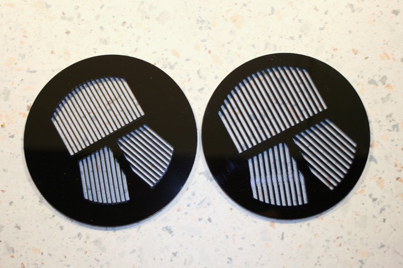

Ruszyła kolejna akcja cięcia masek i wszystko wskazuje na to że ostatnia
Na Wasze zgłoszenia czekam do 11.05.2014
W okresie 30 kwietnia + 4 maja pryewiduję urlop więc kontakt może być utrudniony.
Cena bez zmian 6zł za każdy centymetr średnicy maski (60gr za mm) + 6zł wysyłka (koperta bezpieczna - usztywniona)
Maski generuje się na stronie http://astrojargon.net/MaskGenerator.as ... eSupport=1
Istotne dane jakie trzeba wypełnić w formularzu to:
FocalLength - rzeczywista ogniskowa w mm (należy uwzględnić korektor/Barlow itp)
Aperture - apertura - średnica lustra, obiektywu w mm
EdgeThikness - dodatkowy margines na oprawę - UWAGA !!! ważna zależność Aperture+(2*EdgeThikness)=średnica krążka w [mm]
Central obstruction diameter - opcjonalnie - średnica obstrukcji centralnej w mm(jeżeli jest potrzebna tak jak np. Shmidt-Cassegrain)
Open center - jeżeli została wpisana średnica obstrukcji należy podać czy ma być otwarta czy zamknięte
Gotowy plik SVG proszę przesłać do mnie na mail (coy_coyote[malpa]poczta.onet.pl).
Przy generowaniu chętnie pomogę ale muszę znać parametry waszych "rurek"
Przykładowe zdjęcie masek:
