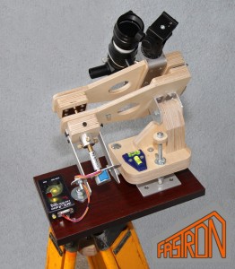

Tak wygląda FASTRON-5m po złożeniu i założeniu na nim głowicy kulowej i szukacza SW jako lunetki biegunowej.
f5m_foto.JPG [ 507.72 KiB | Przeglądane 7510 razy ]

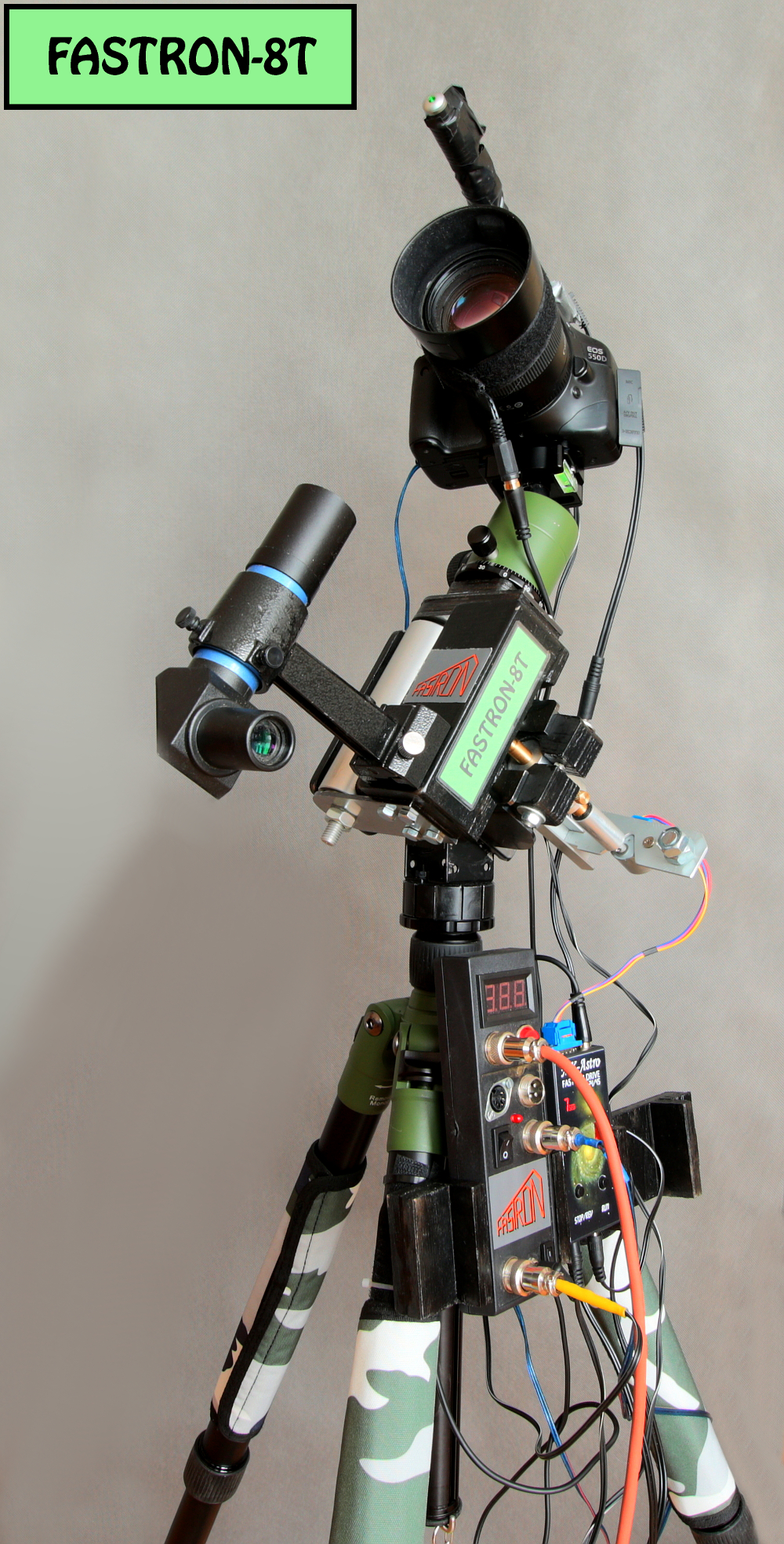

UWAGA. W przygotowaniu mam najnowszy model FASTRON-8T. Mniejszy, także pewny w działaniu, do zamocowania na statywie fotograficznym ze śrubą 3/8 cala - czas ciągłego prowadzenia 68 minut!
Bliższe dane tego modelu tutaj: http://astrojawil.pl/blog/moje-urzadzenia/fastron-8t/
F8T_przod_w.jpg [ 2.19 MiB | Przeglądane 7510 razy ]
