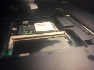

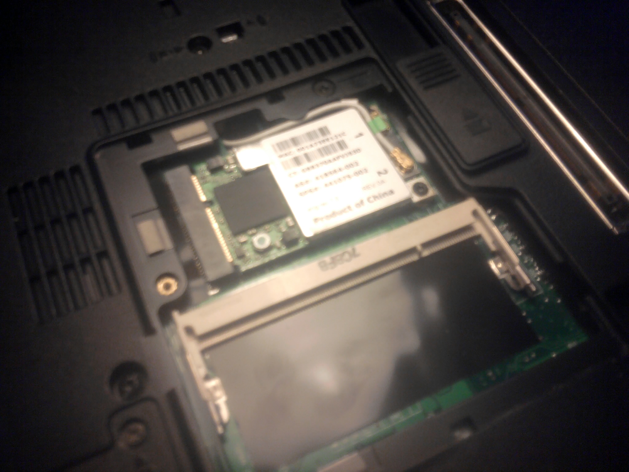

To jest ten port co się wpina RAM? Sorki za jakosc, ale koma ;) To chyba ten port w postaci długiej białej kreski? Ten port co na zdjęciu ma 7cm długości. Myślę że to chyba to.
Komentarz: Porrt
Zdjęcie0069.jpg [ 808.05 KiB | Przeglądane 4768 razy ]
Komentarz: Port
Zdjęcie0070.jpg [ 737.28 KiB | Przeglądane 4768 razy ]
http://laserpointer.phorum.pl
 Tytuł: Re: Modernizacja laptopa.
PostNapisane: czwartek, 6 maja 2010, 23:57
Panowie instalacja samych pamięci do komputera to tylko początek naszych zmagań. To że bios naszego komputera rozpozna naszą nową pamieć to też dopiero początek. Nazwijmy to etapem numer jeden. Etap numer dwa. Następnie należy pamięć przetestować czy aby na pewno prawidłowo zachowuje się z drugą pamięcią, taki test trwa z zależności do wielkość ( ilości ) ramu w naszym komputerze średnio do 1,5 godziny do nawet 6 godzin lub więcej jak ramu jest dużo.
Co do samego zakupu to też nie jest takie proste. Pierwsza informacja o jaką powinien zapytać sprzedawca to rodzaj pamięci: typ pamięci SODIM podtyp to: SDRAM DDR, DDR2 DDR3 drugi typ pamięci spotykany w komputerach przenośnych to pamięci występujące w komputerach typu desktop czyli takie ja w naszych blaszakach i nie tylko. Typ pamięci DIMM i tu raczej nie spotkamy się z innymi pamięciami jak SDRAM i DDR. A teraz kolejne pytanie na jakie trzeba sobie odpowiedzieć ta częstotliwość taktowana naszych pamięci i tu mamy kilka typów począwszy od 100MHz, 133MHz, 333MHz, 400MHz, 533MHz, 667MHz 800MHz, 1066MHz, 1333MHz. Oczywiście to nie wszystko teraz tak zwany parametr opóźnienie ( cycle latency ) im mniej tym lepiej. To tak w wielkim skrócie.
A nie pisałem czy pamięci są rejestrowane czy nie rejestrowane . Bo to inna bajka.
tego nie mam w laptopach i domowych blaszakach chyba że ktoś jest tak chory jak ja.
Co do samego dysku to też nie jest tak wesoło jak by się wydawało. Skoro producent zainstalował w komputerze dysk wielkość 120GB to może zaznaczam może to oznaczać, że płyta główna a dokładnie kontroler IDE ma tak zwaną granice 133GB i choćby nie wiem co to kontroler nie zobaczy prawidłowej wielkości naszego dysku. I upgrade BIOSU nie pomoże. I tu pojawiają się 2 nowe możliwości, czasami producent dysku instaluje kilka zworek którymi da się ograniczyć ilość a raczej wielkość naszego dysku, lub można zrobić jeszcze inaczej, wgrywa się do flesza naszego dysku specjalnie spreparowany wsad dzięki któremu dysk jest inaczej widziany przez nasz komputer. Ta ostatnia metoda nie jest najlepsza czasami pojawia się problem ze spójnością danych na dysku. Ale te ograniczenia maja się tylko do dysku IDE PATA. Jeżeli nasz dysk jest SATA to prawie bez ograniczeń możemy żaglować naszymi nowymi dyskami, ale żeby nie było tak wesoło to i tu znajdują się ograniczenia związane z typem SATA, który znajduje się w naszym komputerze, ale i to rozwiązują nasze zworki i nauka z nimi związana (zworkologia) SATA 1,5 Gbit/s i SATAII 3 Gbit/s na dyskach jest to wyraźnie opisane a w dyskach nie których producentów dzieje się to automatycznie bez naszej wiedzy WD Scorpion i Hitachi. To tyle w wielkim skrócie.
A zapomniał bym o dyskach SSD ale to inna bajka nie koniecznie tania i wydajność też nie jest jakaś porażająca, co do zużycia energii elektrycznej to tu nie ma co dyskutować nad wyższością tych dysków nad dyskami HDD.
PostNapisane: piątek, 7 maja 2010, 00:03
Do twojego laptopa należy dokupić pamięci DDR2 taktowane zegarem 667 MHz. Non-ECC CL5
Dysk masz SATA 1
Co do drugiej pamięci to pewnie jest pod klawiaturą, można się do niej dostać nie rozbierając prawie całego notka.
