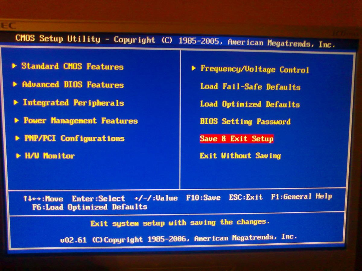

Koledzy- ostatnimi dniami podczas włączania komputera, pojawia mi się czasami takowa plansza na monitorze. Podejrzewam, że to ustrojstwo pochodzi od karty graficznej (chyba)- ale za Chiny ludowe nie wiem co z tym począć i jakie działania w związku z tym podjąć. :roll: :roll: :?
Mógłby Ktoś z Was mnie oświecić. Please....

Jak dla mnie to ekran z BIOS-u, ale mogę się mylić.

Tomek,tak jak mówi Paweł to ekran biosu tylko dlaczego on wyskakuje podczas POST nie mam pojęcia.Powiedz czy po zalogowaniu się w systemie masz dobrą godzinę jeżeli nie to myślę o baterii na płycie głównej-może być rozładowana i wszystko głupieje.
A może klawisz Del (bo to nim podczas uruchamiania komputera wchodzi się do bios-u) jest na trwałe włączony.Pozdrawiam.

Dziękuję Koledzy za oświecenie. Faktycznie to ekran biosu. Kiedy wyskakuje sam, podobno to wskazuje na poważny problem- wtenczas informuje o potencjalnej usterce czy błędzie. Ale nie widzę, by napisy wskazywały na jakiś problem :? To jest jedynie strona główna od ustawień. Więc chyba nie mam się co bać. Klawisz Del. nie jest włączony na stałe. Ustawiłem dokładny czas. Zaś sama niebieska tablica, załącza się nie zawsze. Kiedy chcę z tego wyjść- pojawia się okienko z napisem '' o.k i cancel '' nie wciskałem żadnej z opcji, zaś ratowałem się wyłączaniem kompa. Przy kolejnym starcie, już jej nie było... Co najmniej dziwne. Dziękuję za podpowiedzi. Może ustrojstwo samo się ustabilizuje.
Może i bateryjka siada?! Szczerze, to nawet nie wiedziałem, że takowa jest.

Tomku klawisz Del może i nie jest trwale zablokowany ale co i rusz po naciśnięciu może nie "odskakiwać" lub jest na tyle zużyty lub przetarty że coś takiego się dzieje,a co do wejścia do biosu po starcie kompa nie musi świadczyć o poważnej usterce raczej bluescreen świadczy o poważnym problemie.Bios nie informuje o usterkach tylko pozwala ustawić oraz wykrywać urządzenie podpięte do kompa (że o overclockingu nie wspomnę :twisted: )Pozdrawiam.

Gdyby był zablokowany klawisz słyszałbyś chrakterystyczne szybkie "piknięcia" , choć zachowanie dziwne ale wskazuje na padniętą baterię.

Najpierw zmień bateryjkę (albo daj komuś wymienić) - model CR2032, koszt parę złotych. To zrób obowiązkowo i zobacz czy pomoże, jeśli nie to będziemy myśleć dalej.
Następnym razem nie wyłączaj na żywca kompa tylko wybierz "Save and exit" lub naciśnij F10 (zwykle jest to tożsame). Na pytanie Y/N ? wybierz Y (Yes) aby potwierdzić wybór.

Też uważam że to tylko bateria. Możesz wszystko fajnie ustawić, daty godzinę (sprawdź czy się zmienia kiedy wyskakuje BIOS). Będzie działać tak długo jak będziesz miał komputer pod napięciem. Jak wyłączysz go tradycyjnie to i tak będziesz miał go pod napięciem, BIOS będzie trzymać ustawienia nawet jak bateria szfankuje. Jak odłączysz zasilanie - wyciągniesz kabel zasilający - BIOS straci ustawienia. Zrób tak i będziesz wiedział co i jak. Wymiana jest banalnie prosta i nieskomplikowana a sama bateria kosztuje parę złotych tak jak pisał Adam Skrzypek.

Panowie- dziękuję Wam ślicznie za wszystkie rady. Już posiadam większą wiedzę na ten temat- dzięki Wam! Próbowałem zrobić jak pisał Radek, odłączyłem kompa od zasilania, czekałem parę minut, załączyłem ponownie- uruchomiłem system, i złowieszcza tablica w kolorze smerfów mi się nie pojawiła. Zaś chyba problem tkwi w klawiaturce chyba, pora zainwestować, przede wszystkim w nią, bo średnik się zacina, backspace też, :? to i pewnie czasem del. też- nie zawsze mam głośniki załączone- więc dźwięków nie słyszę.
Zobaczymy co będzie dalej. Dziękuję X jeszcze :D
