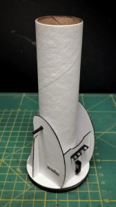

Dzisiaj trochę pracy nad tubą. Przycięcie, wyszlifowanie i zabezpieczenie przed rozwarstwieniem krawędzi tuby. Musze przyznać, że po wstępnej przymiarce całość wygląda obiecująco.
20190721_160202-01.jpeg [ 398.52 KiB | Przeglądane 6970 razy ]
Pozostaje jeszcze okleić tubę kartką z bloku technicznego by ukryć niedoskonałości na jej powierzchni. Wyczernienie, jak już pisałem wcześniej, nie powinno być problemem.
Przy okazji pogłówkowałem nieco nad pozostałymi detalami modelu. Mam już pomysł na lustro główne, celę oraz na szukacz. Trochę kombinowania będzie z wyciągiem, pająkiem oraz lustrem wtórnym, dlatego te "smaczki" zostawię sobie na koniec by nie stracić motywacji do działania w przypadku jakiejś większej wtopy.
Tak czy inaczej, muszę się jeszcze wybrać na stragan by pomierzyć kilka elementów wyciągu oraz pająka.
Chciałbym ukończyć ten model do końca roku. Mam nadzieję, że mi się uda, jednak nie mam zamiaru się spieszyć. Z doświadczenia wiem, że pośpiech w tej materii bywa destrukcyjny.
