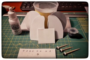

Aktualnie na warsztacie mam Pactry, Vallejo i kilka Humbroli jakie były w zestawach razem z samolotami (niedawno w Biedronce były). Ale generalnie staram się przejść z Pactry na Vallejo. Szlag mnie trafia z tymi zakręcanymi słoiczkami Pactry :P
Synte będę malował białą Vallejo (70.951) a czarne elementy Humbrolem 33. Białej pójdą chyba ze dwie warstwy - jedna aktualnie schnie. Za kilka godzin położę drugą. Karton na szczęście się nie odkształca - zapodaję bardzo cienką warstwę farby. Lepiej pewnie by było użyć aerografu, ale niestety pożyczyłem kompresor koledze, także chwilowo macham pędzelkiem. Nie jest źle.

Sponsorem dzisiejszego wieczoru była farbka biała o numerze 70.951 od Vallejo :D Jutro trzecia warstwa i będzie git. Wcześniej pracownik działu kontroli jakości skontrolował jakość nowej dostawy wierteł :lol:

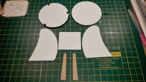

Nieśmiało wracam do tematu :) Dzisiaj mogłem w końcu wypróbować nowy aerograf oraz kompresor. Zatem wszystkie elementy montażu zostały jeszcze raz pokryte równomierną warstwą farby. Jutro malowanie brzegów na czarno oraz lakierowanie. Wcześniej jednak muszę dorobić jeszcze dwa elementy Dobsa, o których najzwyczajniej w świecie zapomniałem :P 12" ma z boku takie wąskie deseczki wzmacniające całą konstrukcję i to właśnie je muszę dorobić. Później jeszcze rączki, uchwyt na okulary, logo SW i w zasadzie montaż będzie gotowy.

PostNapisane: wtorek, 29 maja 2018, 22:16
Dzisiaj minimalny postęp prac. Dorobiłem brakujące boczne ścianki. Malowanie i lakierowanie pozostawiam sobie na jutro. Dzisiaj spróbuję jeszcze wykonać półeczkę na okulary oraz rączkę do transportu.
