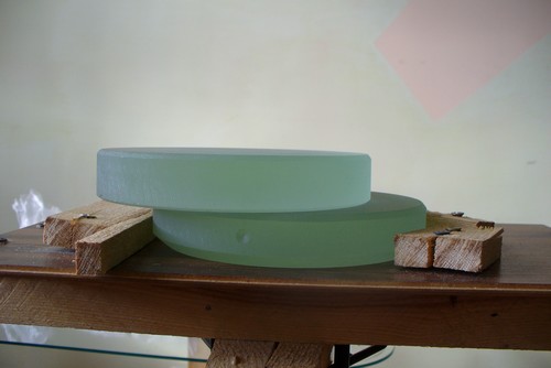

A oto krążki 150/25
P1080264.jpg [ 47.05 KiB | Przeglądane 5010 razy ]
P1080265.jpg [ 48.26 KiB | Przeglądane 5010 razy ]
P1080266.jpg [ 49.51 KiB | Przeglądane 5010 razy ]
Są dosyć grube, wiec mam dużo materiału do nauki obrabiania szkła :-)

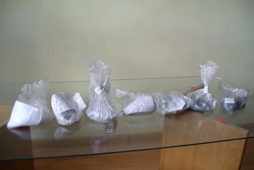

Zestaw proszków #54, #180, #400, #600, #800, #1200 i coś drobniejszego od 1200stki
P1080267.jpg [ 52.27 KiB | Przeglądane 5010 razy ]

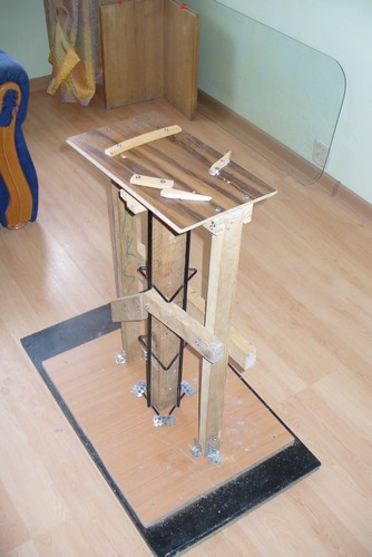

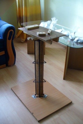

Korzystając z materiałów znalezionych w domu i piwnicy zrobiłem stoliczek do szlifowania - kiczowato wygląda ale jest stabilny i sprawdza się ;-)
P1080269.jpg [ 46.46 KiB | Przeglądane 5010 razy ]
P1080271.jpg [ 59.16 KiB | Przeglądane 5010 razy ]
P1080272.jpg [ 50.03 KiB | Przeglądane 5010 razy ]

Na pierwszy rzut oka na zdjęcia wydaje mi się, że proszków grubych masz za mało.
Stanowisko nie gwarantuje, ze przy silnych ruchach i zacieciach przy szlifowaniu mocowanie dolne wytrzyma. Tam przy polerowaniu, jak będziesz miał dobry opór to mozesz musieć pchać zwierciadło z siłą kilku kilogramów co daje duży moment zginający na dole. Na moje oko stanowisko jest za słabe.
Będzie się chwiać i figuryzacja będzie bardzo trudna.
Ale zobaczysz w "praniu" przy grubych proszkach.

Coś mi się zdaje że Janusz ma rację , niby precyzyjna robota , a siły w tym wiele
Jak Ci stoliczek będzie się kiwał to nie wiadomo jak się rozłoży siła nacisku.
Może go wzmocnij deskami po bokach , wygląd stanowiska pracy nie ma znaczenia
liczy się efekt końcowy.
Powodzenia w pracach.

Od spodu stoliczka (tego nie widać na fotce) są wkręcone dwa wkręty imbusowe długie na 80mm, stosowane do łączenia płyt wiórowych np w szafach pod zabudowę.
Przetestowałem go przy proszku 54, pod warunkiem, że stoję na podstawce jest bardzo stabilny. Jak zacznie łapać luzy, to sądzę, że parę wkrętów powinno rozwiązać problem :-)

Niestety nie mam możliwości zamocowania do podłogi :-(
Od poniedziałku starałem się zdobyć jakiś stary taboret, ale żaden z moich znajomych nie mógł mnie wspomóc - wszyscy się boją żon :D
Mam możliwość przykręcenia do ściany (mam bardzo tolerancyjną narzeczoną) lecz to nie daje możliwości obchodzenia stanowiska, co wiąże się z ciągłym przestawianiem matrycy/zwierciadła zamontowanego na blacie.
Co sądzicie o takim rozwiązaniu?

Odpada.
Powiększ dolny blat i dodaj zastrzały, abyś nie mocował słupka prawie punktowo do blatu, tylko za pośrednictwem zastrzałów, nad którymi tylko bedziesz musiał od czasu do czasu podnieść nogę. Ale przynajmniej będzie stabilnie.

Dzięki za rady. Zastrzały zrobię, mam jeszcze parę listewek i jakieś wkręty też się znajdą. Trochę żelaza też mam, żeby go dociążyć, ale jeszcze pomyślę, jak na stałe przytwierdzić stolik - nie chcę ściągać paneli...

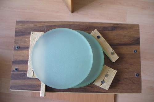

Drewniane listewki mocujące matrycę do stolika zrób węższe. Analizując Twoje zdjęcia widzę niebezpieczeństwo dotknięcia zwierciadłem tych szerokich listew przy szlifowaniu. Przy drobnych proszkach wtedy masz "murowaną" rysę.

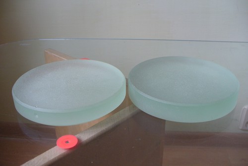

Zgodnie z radami wzmocniłem stoliczek:
5.jpg [ 52.59 KiB | Przeglądane 4908 razy ]
4.jpg [ 56.53 KiB | Przeglądane 4908 razy ]

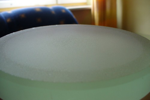

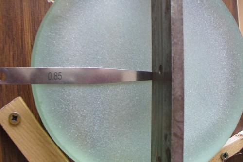

Proszkiem #54 dojechałem do 0,85
1.jpg [ 66.43 KiB | Przeglądane 4908 razy ]

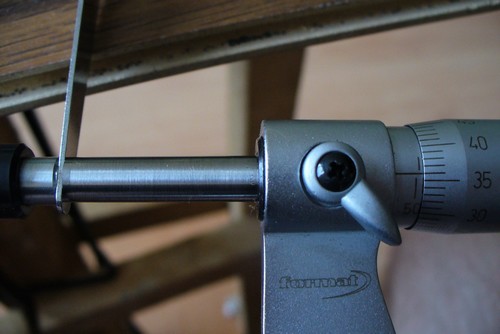

(dokładnie do 0,86 gdyż szczelinomierz ma przekłamanie 0,01 - pewnie w pokoju jest więcej niż 20st C i stąd błąd).
2.jpg [ 58.21 KiB | Przeglądane 4908 razy ]

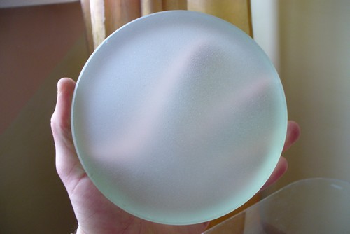

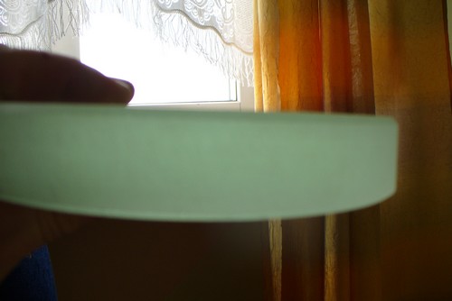

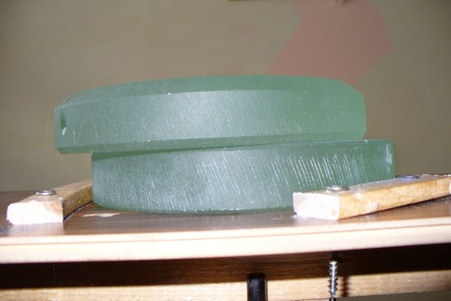

Wyczyściłem wszystko i zacząłem szlifować #180, oczywiście skracając dystans między środkami krążków. Większa powierzchnia zwierciadła zrobiła się matowa, głębokość na środku doszła do 0,90 i mam pytanie: czy to jest normalne, że na środku zwierciadła dalej są widoczne wżery po poprzednim proszku???
3.jpg [ 45.11 KiB | Przeglądane 4908 razy ]
Darek_B
 Tytuł: Re: Budowa telepa 150/1500
PostNapisane: sobota, 27 marca 2010, 18:16
Posty: 95
Za drobny proszek masz i bardzo dlugo bedziesz musial szlifowac aby slady po poprzednim proszku usunac. Takie na oko widoczne to pryszcz, tak dlugo szlifujesz az zauwazysz - nie ma . Pozostaja wzery byle gdzie i aby te usunac to jak juz jest na oko ok to z 3 h jeszcze - ale jak szlifujesz ~ setka . Po proszku 50 jak czytalem uzywaja 80.
Moz ena srodku mniej Ci zbiera bo za rzadko myjesz lustro i na srodku gromadzi sie szklanny szlam ? Jak bedzie slonce to polej lustro woda i zobacz w jakiej odleglosci ogniskuje .
Tak najprosciej ogniskowa okreslic.
Teraz patrze na numeracje proszkow i cos ok 100 Ci brakuje . Bez tego nie ma sensu 180 bo za drobny. Jakbys nie znalazl w okolicy to gdzies jeszcze mam tylko poszukac trzeba . Moge przeslac .
Nie wiem tez czy ma sens szlifowac drobniejszym proszkiem niz 1200 . Troszke pylku w powietrzu i glebokie rysy sie robia .

Niestety tylko takie proszki posiadam z gruboziarnistych :-( Doczytałem, żeby szlifować tak długo, aż rant ze zwierciadła również się zmatowi - właśnie to robię. Cały sprzęt przemywać co około 15min (czas mnie nie goni, więc staram się na bieżąco usuwać urobek).

Dariusz, Zbyszek bardzo dobrze Ci radzi.
Bądź wtrwały. Najtrudniejszy jest początek, aby zrobić to właściwe wgłębienie, i obie płyty były dopasowane do siebie.
A to faktycznie powinno się robić proszkami :50-60 wgłębienie i 100-120 dopasowanie.
180 też zrobisz, ale bedzie Cię to tyle kosztowalo czasu i sił, że możesz się zniechęcić do skończenia lustra.
