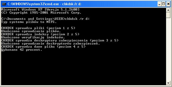

Pilik były tylko chronione przez zapisem, a nie były integralną częścią windy tak jak pisał Radek. Podepnij dysk do innego kompa i masz dostęp do danych lub Ubuntu. Jak podepniesz dysk do innego kompa to:
Wiersz poleceń (start ; uruchom : wpisujesz cmd enter) Zapamiętaj na jakiej literze jest twój dysk lub dyski i wpisz polecenie
chkdsk /r x: (X oznacz literę dysku nie zapomnij o znaku : po literce dysku)
cmd.JPG [ 39.07 KiB | Przeglądane 4201 razy ]
Zrób tak ze wszystkimi dyskami z których chcesz odzyskać dane. Zrób to przed kopiowaniem danych!!!

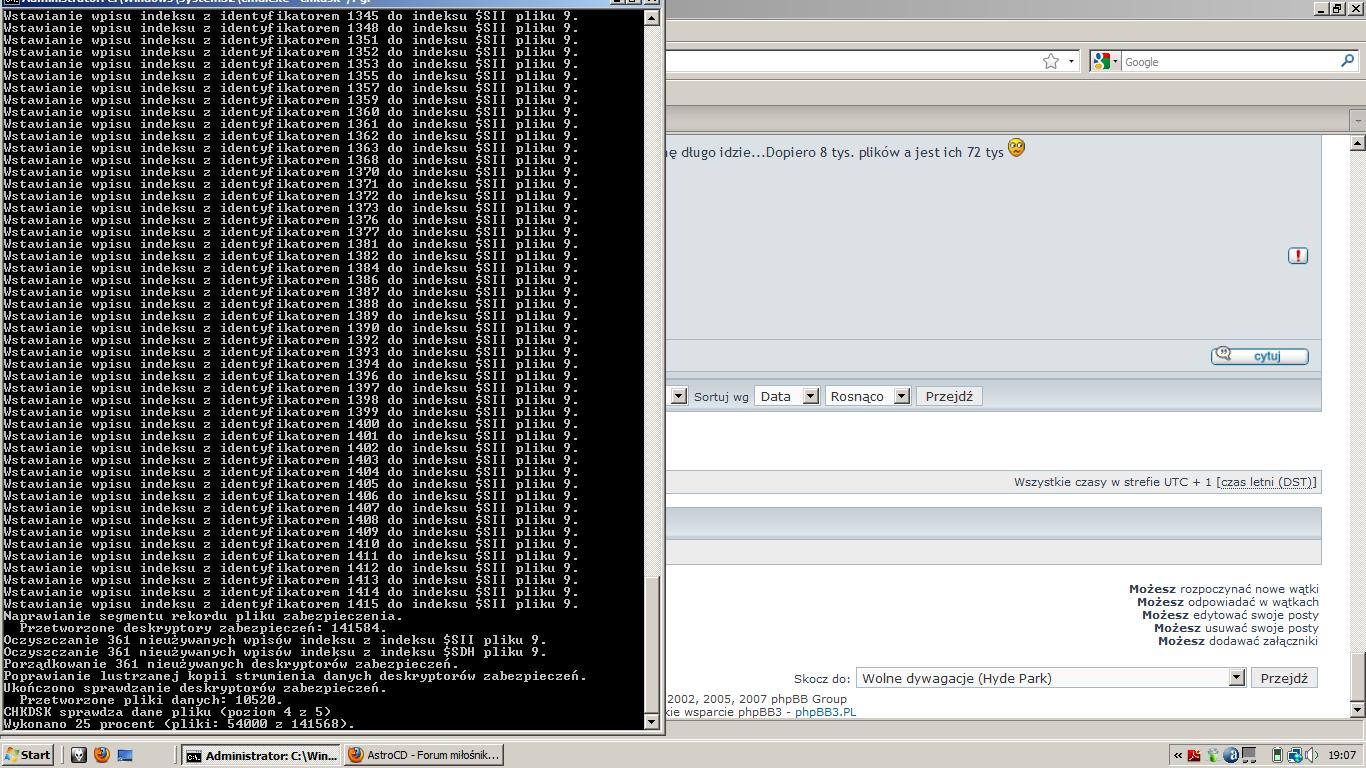

Włożyłem jeden z dysków do obudowy...czy mam sprawdzać dane dwóch partycji?? Mój laptop je rozpoznaje!
Pytam, bo puściłem najpierw tę dużo partycję z multimediami i trochę długo idzie...Dopiero 8 tys. plików a jest ich 72 tys :?
 Tytuł: Re: Hard Errror System!
PostNapisane: poniedziałek, 28 czerwca 2010, 19:11
Posty: 463
Lokalizacja: stepnica
Pierwszy z dysków czyściutki, natomiast w drugim mam cały ciąg takich wpisów:
skan.jpg [ 282.86 KiB | Przeglądane 4140 razy ]

Musisz zacisnąć zęby i przeczekać.
