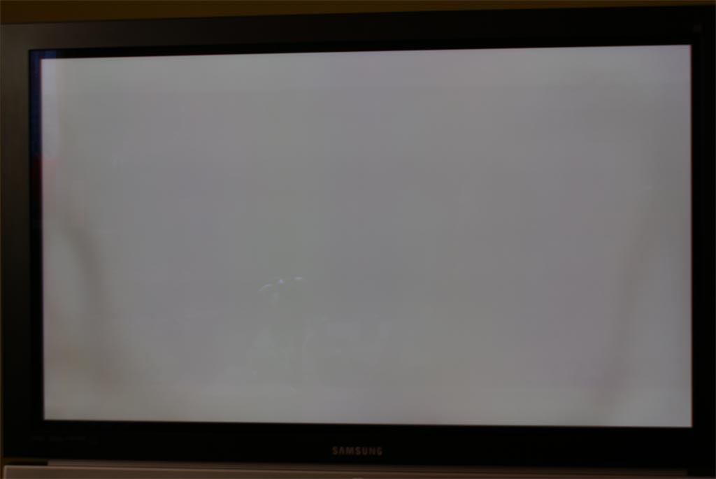

Witam Panowie,wiem że na forum są zarejestrowani spece różnych dziedzin.Mam pewien problem,mianowicie w dość już leciwej plazmie Samsunga PS42E7H nagle (w przeciągu miesiąca) zaczęły pojawiać się cienie w dolnym lewym jak i prawym rogu.Czy może to być przejaw tzw. efektu wypalania pikseli?Pytam bo trochę dziwne że właśnie w tych a nie innych miejscach się to to pojawiło i co bardziej mnie zastanawia to również to że owe cienie widać również po wyłączeniu telewizora sic!!!Dziękuję za informacje na które z niecierpliwością czekam.
Dołączam zdjęcie owych cieni.
pop.jpg [ 17.18 KiB | Przeglądane 5871 razy ]

Szkoda, że to nie zwykły kineskopowy (CRT). Pamiętam, że jest jedyna metoda. Bierze się lutownicę oporową (kolba) taką 200W i robi się kręgi blisko TV. Z czasem robiąc kręgi oddala się lutownicę (oczywiście włączoną do prądu) i plamki znikają :D Wiem, bo sam testowałem. Natomiast z plazmą, to nie wiem czy można coś zrobić.
Efekt wypalania pikseli, to raczej nie jest, bo wtedy świeciły by inaczej któreś z nich. Przynajmniej tak mi się wydaję... Plazmy ogólnie są gorsze od LCD.

Moi rodzice mieli to samo, choć w LCD.
Na serwisie stwierdzono, że w naszych śląskich warunkach pomiędzy panelem a ekranem wdziera się po prostu kurz (cytaj - syf). Trzeba na serwis lub wizyta serwisanta, który może to zrobi na miejscu lub zabierze TV.

Kurcze Marek to była jedna z moich teorii,tylko padła bo myślałem że tam kurz nie ma prawa się dostać,ale widać że jestem w błędzie.

Dodatkowo uszczelnią całość i będzie hulać.

W telewizorach LCD głównie wysiada podświetlenie , dość delikatna robota ale da się wyczyścić
Marian twój panel zachorował na pylicę , dobry fachowiec kilka szmatek i po krzyku , o ile matryca nie będzie w jakiś kretyński sposób
sklejona z szybą ochronną , której LCD nie posiada
Obecnie plazma ma więcej zalet niż LCD z wyjątkiem poboru mocy , a szary obraz udający czarny doprowadza mnie powoli do szału.

U mnie to jest widoczne dopiero jak telewizor trochę pochodzi po około dwóch godzinach od załączenia, to chyba nie pylica.

A z tego co pamiętam plazmę wyrównywało się zostawiając ją włączoną na minimum 48 godzin na pustym kanale (szum)

Tak właśnie się robi ale to co widzę to jest kurz. Trzeba wyczyścić i po problemie.
