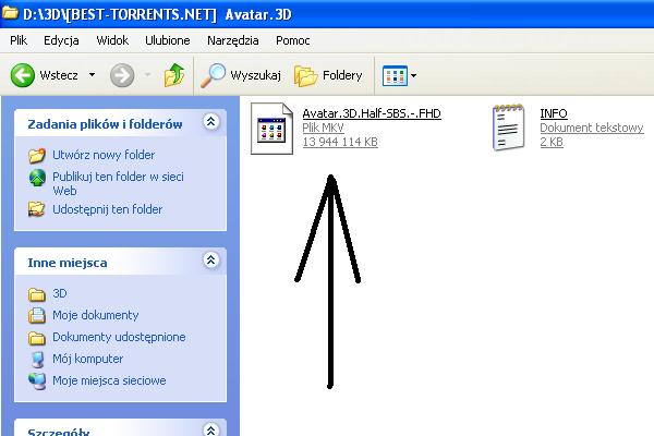

Tak. Filmy miały niecałe 4 Gb. W jaki sposób mam te 13,2 podzielić na 3 części? O ile to proste w słowach dla laika.
avatar.JPG [ 35.26 KiB | Przeglądane 2333 razy ]
