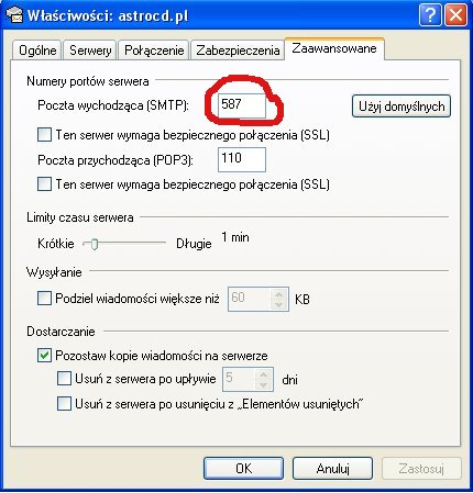

Hej !
Mały problem u mnie z wysyłaniem poczty zmobilizował mnie do napisania tego postu. Otóż TP SA od 1 grudnia - zgodnie z ich komunikatem - dodała do obecnie blokowanych portów TCP/UDP kolejny port 25 TCP. Ma to zwiększyć ochronę przed spamem.
Co zrobić żeby poczta działała, tzn. żeby dało się wysyłać maile :?:
:idea: należy zmienić w zaawansowanych ustawieniach konta pocztowego dla poczty wychodzącej port 25 na 587 lub 465.
Zmieniłem i u mnie działa :D
Problem dotyczy wszystkich którzy korzystają z usług dostępowych TP SA. Ta sprawa była poruszona w pismach z TP wysyłanych razem z ostatnimi rachunkami telefonicznymi.
Port 587 bis.jpg [ 44.03 KiB | Przeglądane 2452 razy ]

Zmiana ustawień poczty email (SMTP) dla użytkowników TP S.A.
Program: Outlook Express
Instrukcja krok po kroku:
1. z menu górnego proszę wybrać Narzędzia > Konta
2. w okienku Konta internetowe proszę wybrać konto posiadane na netlook.pl, a następnie proszę kliknąć przycisk Właściwości.
3. w oknie jakie się pojawi proszę przejść do opcji Zaawansowane - w polu Poczta wychodząca SMTP proszę zmienić obecną wartość na 587
4. proszę kliknąć przycisk OK w celu zapisania konfiguracji
[ ZAMKNIJ OKNO ]
Tak dodam od siebie jak to zrobić, bo u mnie też nie chciało wysłać poczty. Jak to się robi. I teraz działa ok. ;)
