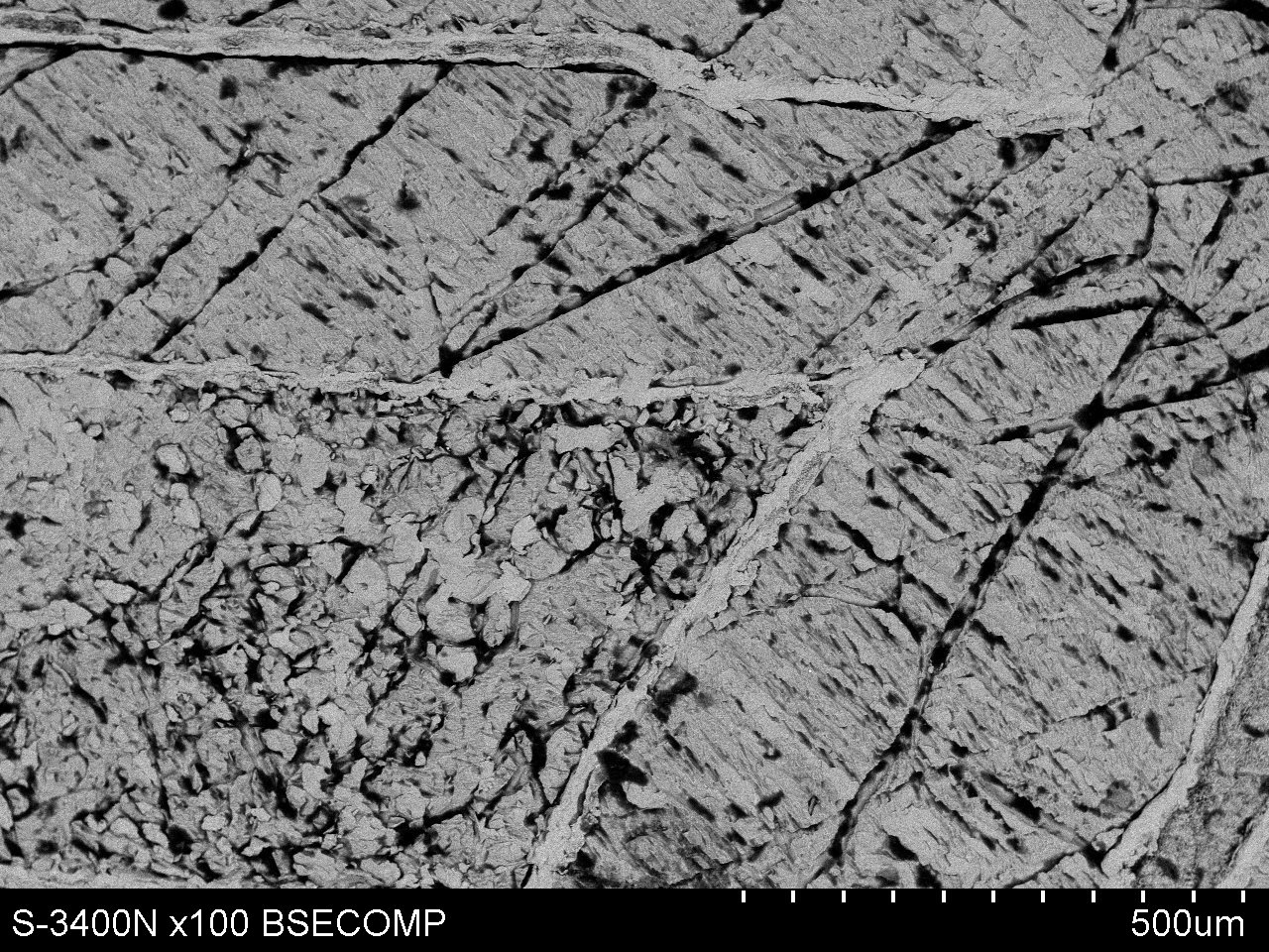

Komentarz: Mikroskop elektronowy (SEM) BSE
Gibeon--_m07.jpg [ 184.65 KiB | Przeglądane 4834 razy ]

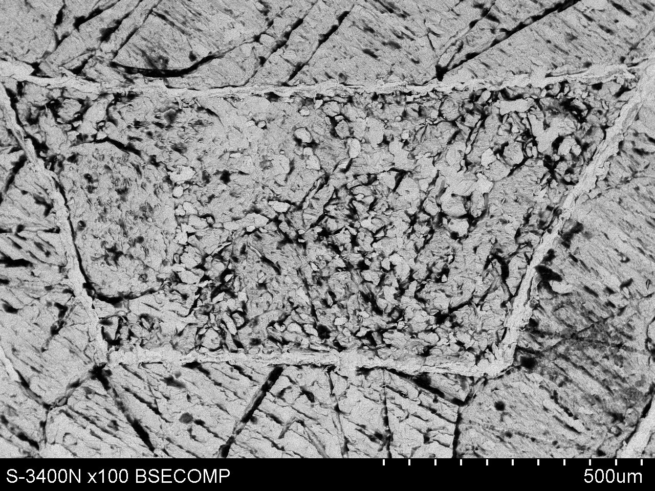

Gibeon-_m05.jpg [ 429.44 KiB | Przeglądane 4834 razy ]

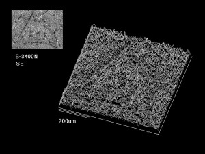

Komentarz: Mikroskop elektronowy (SEM) SE
Gibeon-_m04.jpg [ 501.31 KiB | Przeglądane 4834 razy ]

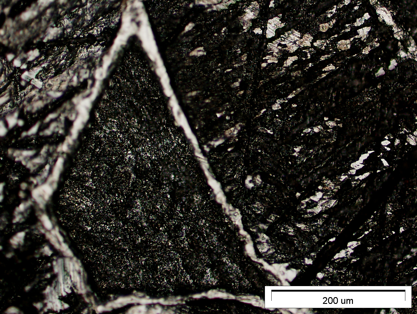

Komentarz: różnica w głębokości usadowionego trójkąta z fazy teanitu.
Gibeon.jpg [ 79.32 KiB | Przeglądane 4834 razy ]

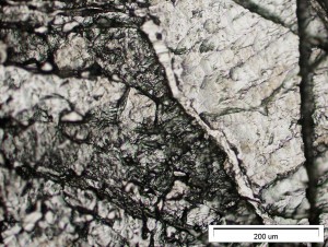

Komentarz: mikroskop świetlny
gibeon2.jpg [ 1.24 MiB | Przeglądane 4834 razy ]
gibeon1 (LM).jpg [ 1.21 MiB | Przeglądane 4834 razy ]

Na zdjęciach z mikroskopu świetlnego wyraźnie można zaobserwować dwie różniące się od siebie fazy teanitu i kamacytu a dokładniej zadziwiająco regularne kształty, utworzone przez teanit w osnowie kamacytu. Skład chemiczny poszczególnych faz pozwala na zidentyfikowanie owych faz jako kamacyt i teanit, gdyż zgadzają się one z ilościowym stężeniem pierwiastków w poszczególnych fazach. Uwidocznione na zdjęciach regularne figury z teanitu o kształtach trójkątów i rąbów prawdopodobnie wykształciły się w w meteorycie podczas przejścia przez atmosferę naszej planety bądź podczas powolnego stygnięcia wewnątrz ciała planetarnego po wylądowaniu. Jak podają Roland Dietrich & Stefan König odnaleziono okazy meteorytu Gibeon w postaci ośmiościennych kryształów najprawdopodobniej powstałych w wyniku odłupywania się poszczególnych warstewek na granicach płytek teanitu i kamacytu, na których powstają kruche tlenki pozwalające na odłupanie w skutek erozji czy uderzeń i kształtowanie regularnych kształtów o budowie ośmiościennej.
